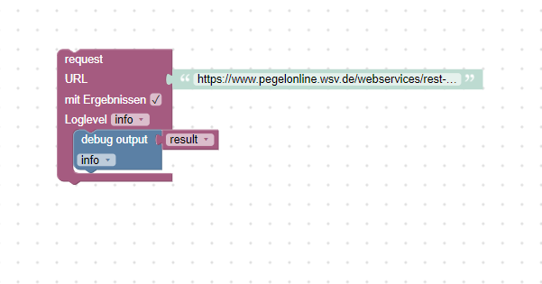

      kann man mit der cd3f9c6d-fa76-407c-a55e-6eced76160dc-grafik.png eigentlich direkt JSON-Daten aus dem Internter visualisieren?
      z.B. JSON-Daten.
      Oder muss ich diese erst in einen Datenpunkt schreiben um sie an zeigen zu können?
      Mein erster Versuch hat leider so nicht fuktioniert:
      liv-in-sky 3 Replies Last reply Reply Quote 0

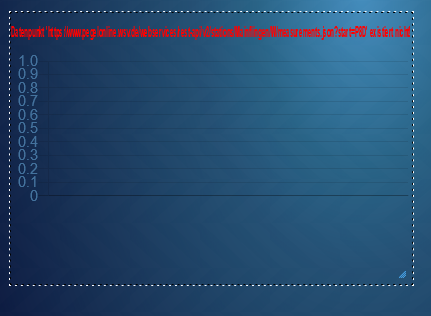

          das hat soweit funktioniert, also die Werte stehen jetzt in dem Datenpunkt, aber wenn ich den Datenpunkt mit der JOSN Chart verknüpfe, kommt nur der Ladekreis aber es werden keine werte angezeigt. Woran kann das liegen?
          liv-in-sky 2 Replies Last reply Reply Quote 0

            • liv-in-sky
              liv-in-sky last edited by
              @Scrounger
              könntest du da mal bitte drüberschauen - die daten im dp sind diese -habe noch nie so ein diagramm erstellt
              [   {     "timestamp": "2021-01-21T20:00:00+01:00",     "value": 82.0   },   {     "timestamp": "2021-01-21T20:15:00+01:00",     "value": 85.0   },   {     "timestamp": "2021-01-21T20:30:00+01:00",     "value": 81.0   },   {     "timestamp": "2021-01-21T20:45:00+01:00",     "value": 82.0   },   {     "timestamp": "2021-01-21T21:00:00+01:00",     "value": 81.0   },   {     "timestamp": "2021-01-21T21:15:00+01:00",     "value": 81.0   },   {     "timestamp": "2021-01-21T21:30:00+01:00",     "value": 80.0   },   {     "timestamp": "2021-01-21T21:45:00+01:00",     "value": 79.0   },   {     "timestamp": "2021-01-21T22:00:00+01:00",     "value": 79.0   },   {     "timestamp": "2021-01-21T22:15:00+01:00",     "value": 80.0   },   {     "timestamp": "2021-01-21T22:30:00+01:00",     "value": 80.0   },   {     "timestamp": "2021-01-21T22:45:00+01:00",     "value": 80.0   },   {     "timestamp": "2021-01-21T23:00:00+01:00",     "value": 84.0   },   {     "timestamp": "2021-01-21T23:15:00+01:00",     "value": 79.0   },   {     "timestamp": "2021-01-21T23:30:00+01:00",     "value": 80.0   },   {     "timestamp": "2021-01-21T23:45:00+01:00",     "value": 81.0   },   {     "timestamp": "2021-01-22T00:00:00+01:00",     "value": 80.0   },   {     "timestamp": "2021-01-22T00:15:00+01:00",     "value": 81.0   },   {     "timestamp": "2021-01-22T00:30:00+01:00",     "value": 78.0   },   {     "timestamp": "2021-01-22T00:45:00+01:00",     "value": 79.0   },   {     "timestamp": "2021-01-22T01:00:00+01:00",     "value": 80.0   },   {     "timestamp": "2021-01-22T01:15:00+01:00",     "value": 80.0   },   {     "timestamp": "2021-01-22T01:30:00+01:00",     "value": 79.0   },   {     "timestamp": "2021-01-22T01:45:00+01:00",     "value": 80.0   },   {     "timestamp": "2021-01-22T02:00:00+01:00",     "value": 80.0   },   {     "timestamp": "2021-01-22T02:15:00+01:00",     "value": 80.0   },   {     "timestamp": "2021-01-22T02:30:00+01:00",     "value": 80.0   },   {     "timestamp": "2021-01-22T02:45:00+01:00",     "value": 81.0   },   {     "timestamp": "2021-01-22T03:00:00+01:00",     "value": 81.0   },   {     "timestamp": "2021-01-22T03:15:00+01:00",     "value": 81.0   },   {     "timestamp": "2021-01-22T03:30:00+01:00",     "value": 81.0   },   {     "timestamp": "2021-01-22T03:45:00+01:00",     "value": 81.0   },   {     "timestamp": "2021-01-22T04:00:00+01:00",     "value": 81.0   },   {     "timestamp": "2021-01-22T04:15:00+01:00",     "value": 81.0   },   {     "timestamp": "2021-01-22T04:30:00+01:00",     "value": 81.0   },   {     "timestamp": "2021-01-22T04:45:00+01:00",     "value": 81.0   },   {     "timestamp": "2021-01-22T05:00:00+01:00",     "value": 80.0   },   {     "timestamp": "2021-01-22T05:15:00+01:00",     "value": 80.0   },   {     "timestamp": "2021-01-22T05:30:00+01:00",     "value": 79.0   },   {     "timestamp": "2021-01-22T05:45:00+01:00",     "value": 79.0   },   {     "timestamp": "2021-01-22T06:00:00+01:00",     "value": 79.0   },   {     "timestamp": "2021-01-22T06:15:00+01:00",     "value": 79.0   },   {     "timestamp": "2021-01-22T06:30:00+01:00",     "value": 79.0   },   {     "timestamp": "2021-01-22T06:45:00+01:00",     "value": 79.0   },   {     "timestamp": "2021-01-22T07:00:00+01:00",     "value": 79.0   },   {     "timestamp": "2021-01-22T07:15:00+01:00",     "value": 80.0   },   {     "timestamp": "2021-01-22T07:30:00+01:00",     "value": 83.0   },   {     "timestamp": "2021-01-22T07:45:00+01:00",     "value": 80.0   },   {     "timestamp": "2021-01-22T08:00:00+01:00",     "value": 80.0   },   {     "timestamp": "2021-01-22T08:15:00+01:00",     "value": 80.0   },   {     "timestamp": "2021-01-22T08:30:00+01:00",     "value": 84.0   },   {     "timestamp": "2021-01-22T08:45:00+01:00",     "value": 81.0   },   {     "timestamp": "2021-01-22T09:00:00+01:00",     "value": 80.0   },   {     "timestamp": "2021-01-22T09:15:00+01:00",     "value": 81.0   },   {     "timestamp": "2021-01-22T09:30:00+01:00",     "value": 82.0   },   {     "timestamp": "2021-01-22T09:45:00+01:00",     "value": 80.0   },   {     "timestamp": "2021-01-22T10:00:00+01:00",     "value": 79.0   },   {     "timestamp": "2021-01-22T10:15:00+01:00",     "value": 80.0   },   {     "timestamp": "2021-01-22T10:30:00+01:00",     "value": 81.0   },   {     "timestamp": "2021-01-22T10:45:00+01:00",     "value": 81.0   },   {     "timestamp": "2021-01-22T11:00:00+01:00",     "value": 81.0   },   {     "timestamp": "2021-01-22T11:15:00+01:00",     "value": 84.0   },   {     "timestamp": "2021-01-22T11:30:00+01:00",     "value": 81.0   },   {     "timestamp": "2021-01-22T11:45:00+01:00",     "value": 82.0   },   {     "timestamp": "2021-01-22T12:00:00+01:00",     "value": 83.0   },   {     "timestamp": "2021-01-22T12:15:00+01:00",     "value": 86.0   },   {     "timestamp": "2021-01-22T12:30:00+01:00",     "value": 81.0   },   {     "timestamp": "2021-01-22T12:45:00+01:00",     "value": 81.0   },   {     "timestamp": "2021-01-22T13:00:00+01:00",     "value": 82.0   },   {     "timestamp": "2021-01-22T13:15:00+01:00",     "value": 83.0   },   {     "timestamp": "2021-01-22T13:30:00+01:00",     "value": 83.0   },   {     "timestamp": "2021-01-22T13:45:00+01:00",     "value": 81.0   },   {     "timestamp": "2021-01-22T14:00:00+01:00",     "value": 82.0   },   {     "timestamp": "2021-01-22T14:15:00+01:00",     "value": 83.0   },   {     "timestamp": "2021-01-22T14:30:00+01:00",     "value": 87.0   },   {     "timestamp": "2021-01-22T14:45:00+01:00",     "value": 90.0   },   {     "timestamp": "2021-01-22T15:00:00+01:00",     "value": 87.0   },   {     "timestamp": "2021-01-22T15:15:00+01:00",     "value": 88.0   },   {     "timestamp": "2021-01-22T15:30:00+01:00",     "value": 89.0   },   {     "timestamp": "2021-01-22T15:45:00+01:00",     "value": 89.0   },   {     "timestamp": "2021-01-22T16:00:00+01:00",     "value": 89.0   },   {     "timestamp": "2021-01-22T16:15:00+01:00",     "value": 89.0   },   {     "timestamp": "2021-01-22T16:30:00+01:00",     "value": 90.0   },   {     "timestamp": "2021-01-22T16:45:00+01:00",     "value": 92.0   },   {     "timestamp": "2021-01-22T17:00:00+01:00",     "value": 95.0   },   {     "timestamp": "2021-01-22T17:15:00+01:00",     "value": 92.0   },   {     "timestamp": "2021-01-22T17:30:00+01:00",     "value": 98.0   },   {     "timestamp": "2021-01-22T17:45:00+01:00",     "value": 97.0   },   {     "timestamp": "2021-01-22T18:00:00+01:00",     "value": 96.0   },   {     "timestamp": "2021-01-22T18:15:00+01:00",     "value": 98.0   },   {     "timestamp": "2021-01-22T18:30:00+01:00",     "value": 99.0   },   {     "timestamp": "2021-01-22T18:45:00+01:00",     "value": 102.0   },   {     "timestamp": "2021-01-22T19:00:00+01:00",     "value": 100.0   },   {     "timestamp": "2021-01-22T19:15:00+01:00",     "value": 99.0   },   {     "timestamp": "2021-01-22T19:30:00+01:00",     "value": 99.0   },   {     "timestamp": "2021-01-22T19:45:00+01:00",     "value": 99.0   },   {     "timestamp": "2021-01-22T20:00:00+01:00",     "value": 98.0   },   {     "timestamp": "2021-01-22T20:15:00+01:00",     "value": 96.0   },   {     "timestamp": "2021-01-22T20:30:00+01:00",     "value": 96.0   },   {     "timestamp": "2021-01-22T20:45:00+01:00",     "value": 95.0   },   {     "timestamp": "2021-01-22T21:00:00+01:00",     "value": 95.0   },   {     "timestamp": "2021-01-22T21:15:00+01:00",     "value": 95.0   },   {     "timestamp": "2021-01-22T21:30:00+01:00",     "value": 94.0   },   {     "timestamp": "2021-01-22T21:45:00+01:00",     "value": 93.0   },   {     "timestamp": "2021-01-22T22:00:00+01:00",     "value": 93.0   },   {     "timestamp": "2021-01-22T22:15:00+01:00",     "value": 92.0   },   {     "timestamp": "2021-01-22T22:30:00+01:00",     "value": 92.0   },   {     "timestamp": "2021-01-22T22:45:00+01:00",     "value": 92.0   },   {     "timestamp": "2021-01-22T23:00:00+01:00",     "value": 91.0   },   {     "timestamp": "2021-01-22T23:15:00+01:00",     "value": 91.0   },   {     "timestamp": "2021-01-22T23:30:00+01:00",     "value": 91.0   },   {     "timestamp": "2021-01-22T23:45:00+01:00",     "value": 95.0   },   {     "timestamp": "2021-01-23T00:00:00+01:00",     "value": 91.0   },   {     "timestamp": "2021-01-23T00:15:00+01:00",     "value": 92.0   },   {     "timestamp": "2021-01-23T00:30:00+01:00",     "value": 92.0   },   {     "timestamp": "2021-01-23T00:45:00+01:00",     "value": 91.0   },   {     "timestamp": "2021-01-23T01:00:00+01:00",     "value": 90.0   },   {     "timestamp": "2021-01-23T01:15:00+01:00",     "value": 88.0   },   {     "timestamp": "2021-01-23T01:30:00+01:00",     "value": 87.0   },   {     "timestamp": "2021-01-23T01:45:00+01:00",     "value": 87.0   },   {     "timestamp": "2021-01-23T02:00:00+01:00",     "value": 87.0   },   {     "timestamp": "2021-01-23T02:15:00+01:00",     "value": 86.0   },   {     "timestamp": "2021-01-23T02:30:00+01:00",     "value": 86.0   },   {     "timestamp": "2021-01-23T02:45:00+01:00",     "value": 86.0   },   {     "timestamp": "2021-01-23T03:00:00+01:00",     "value": 86.0   },   {     "timestamp": "2021-01-23T03:15:00+01:00",     "value": 86.0   },   {     "timestamp": "2021-01-23T03:30:00+01:00",     "value": 86.0   },   {     "timestamp": "2021-01-23T03:45:00+01:00",     "value": 87.0   },   {     "timestamp": "2021-01-23T04:00:00+01:00",     "value": 87.0   },   {     "timestamp": "2021-01-23T04:15:00+01:00",     "value": 88.0   },   {     "timestamp": "2021-01-23T04:30:00+01:00",     "value": 88.0   },   {     "timestamp": "2021-01-23T04:45:00+01:00",     "value": 89.0   },   {     "timestamp": "2021-01-23T05:00:00+01:00",     "value": 90.0   },   {     "timestamp": "2021-01-23T05:15:00+01:00",     "value": 91.0   },   {     "timestamp": "2021-01-23T05:30:00+01:00",     "value": 92.0   },   {     "timestamp": "2021-01-23T05:45:00+01:00",     "value": 93.0   },   {     "timestamp": "2021-01-23T06:00:00+01:00",     "value": 94.0   },   {     "timestamp": "2021-01-23T06:15:00+01:00",     "value": 95.0   },   {     "timestamp": "2021-01-23T06:30:00+01:00",     "value": 97.0   },   {     "timestamp": "2021-01-23T06:45:00+01:00",     "value": 100.0   },   {     "timestamp": "2021-01-23T07:00:00+01:00",     "value": 101.0   },   {     "timestamp": "2021-01-23T07:15:00+01:00",     "value": 102.0   },   {     "timestamp": "2021-01-23T07:30:00+01:00",     "value": 100.0   },   {     "timestamp": "2021-01-23T07:45:00+01:00",     "value": 106.0   },   {     "timestamp": "2021-01-23T08:00:00+01:00",     "value": 102.0   },   {     "timestamp": "2021-01-23T08:15:00+01:00",     "value": 104.0   },   {     "timestamp": "2021-01-23T08:30:00+01:00",     "value": 105.0   },   {     "timestamp": "2021-01-23T08:45:00+01:00",     "value": 103.0   },   {     "timestamp": "2021-01-23T09:00:00+01:00",     "value": 107.0   },   {     "timestamp": "2021-01-23T09:15:00+01:00",     "value": 105.0   },   {     "timestamp": "2021-01-23T09:30:00+01:00",     "value": 106.0   },   {     "timestamp": "2021-01-23T09:45:00+01:00",     "value": 107.0   },   {     "timestamp": "2021-01-23T10:00:00+01:00",     "value": 108.0   },   {     "timestamp": "2021-01-23T10:15:00+01:00",     "value": 107.0   },   {     "timestamp": "2021-01-23T10:30:00+01:00",     "value": 106.0   },   {     "timestamp": "2021-01-23T10:45:00+01:00",     "value": 106.0   },   {     "timestamp": "2021-01-23T11:00:00+01:00",     "value": 110.0   },   {     "timestamp": "2021-01-23T11:15:00+01:00",     "value": 106.0   },   {     "timestamp": "2021-01-23T11:30:00+01:00",     "value": 106.0   },   {     "timestamp": "2021-01-23T11:45:00+01:00",     "value": 107.0   },   {     "timestamp": "2021-01-23T12:00:00+01:00",     "value": 107.0   },   {     "timestamp": "2021-01-23T12:15:00+01:00",     "value": 108.0   },   {     "timestamp": "2021-01-23T12:30:00+01:00",     "value": 108.0   },   {     "timestamp": "2021-01-23T12:45:00+01:00",     "value": 111.0   },   {     "timestamp": "2021-01-23T13:00:00+01:00",     "value": 107.0   },   {     "timestamp": "2021-01-23T13:15:00+01:00",     "value": 107.0   },   {     "timestamp": "2021-01-23T13:30:00+01:00",     "value": 106.0   },   {     "timestamp": "2021-01-23T13:45:00+01:00",     "value": 104.0   },   {     "timestamp": "2021-01-23T14:00:00+01:00",     "value": 104.0   },   {     "timestamp": "2021-01-23T14:15:00+01:00",     "value": 103.0   },   {     "timestamp": "2021-01-23T14:30:00+01:00",     "value": 102.0   },   {     "timestamp": "2021-01-23T14:45:00+01:00",     "value": 101.0   },   {     "timestamp": "2021-01-23T15:00:00+01:00",     "value": 100.0   },   {     "timestamp": "2021-01-23T15:15:00+01:00",     "value": 100.0   },   {     "timestamp": "2021-01-23T15:30:00+01:00",     "value": 102.0   },   {     "timestamp": "2021-01-23T15:45:00+01:00",     "value": 100.0   },   {     "timestamp": "2021-01-23T16:00:00+01:00",     "value": 100.0   },   {     "timestamp": "2021-01-23T16:15:00+01:00",     "value": 101.0   },   {     "timestamp": "2021-01-23T16:30:00+01:00",     "value": 99.0   },   {     "timestamp": "2021-01-23T16:45:00+01:00",     "value": 99.0   },   {     "timestamp": "2021-01-23T17:00:00+01:00",     "value": 98.0   },   {     "timestamp": "2021-01-23T17:15:00+01:00",     "value": 97.0   },   {     "timestamp": "2021-01-23T17:30:00+01:00",     "value": 97.0   },   {     "timestamp": "2021-01-23T17:45:00+01:00",     "value": 97.0   },   {     "timestamp": "2021-01-23T18:00:00+01:00",     "value": 101.0   },   {     "timestamp": "2021-01-23T18:15:00+01:00",     "value": 97.0   },   {     "timestamp": "2021-01-23T18:30:00+01:00",     "value": 99.0   },   {     "timestamp": "2021-01-23T18:45:00+01:00",     "value": 102.0   },   {     "timestamp": "2021-01-23T19:00:00+01:00",     "value": 99.0   },   {     "timestamp": "2021-01-23T19:15:00+01:00",     "value": 99.0   },   {     "timestamp": "2021-01-23T19:30:00+01:00",     "value": 98.0   },   {     "timestamp": "2021-01-23T19:45:00+01:00",     "value": 98.0   },   {     "timestamp": "2021-01-23T20:00:00+01:00",     "value": 101.0   },   {     "timestamp": "2021-01-23T20:15:00+01:00",     "value": 97.0   },   {     "timestamp": "2021-01-23T20:30:00+01:00",     "value": 97.0   },   {     "timestamp": "2021-01-23T20:45:00+01:00",     "value": 98.0   },   {     "timestamp": "2021-01-23T21:00:00+01:00",     "value": 98.0   },   {     "timestamp": "2021-01-23T21:15:00+01:00",     "value": 98.0   },   {     "timestamp": "2021-01-23T21:30:00+01:00",     "value": 98.0   },   {     "timestamp": "2021-01-23T21:45:00+01:00",     "value": 100.0   },   {     "timestamp": "2021-01-23T22:00:00+01:00",     "value": 100.0   },   {     "timestamp": "2021-01-23T22:15:00+01:00",     "value": 101.0   },   {     "timestamp": "2021-01-23T22:30:00+01:00",     "value": 103.0   },   {     "timestamp": "2021-01-23T22:45:00+01:00",     "value": 105.0   },   {     "timestamp": "2021-01-23T23:00:00+01:00",     "value": 110.0   },   {     "timestamp": "2021-01-23T23:15:00+01:00",     "value": 107.0   },   {     "timestamp": "2021-01-23T23:30:00+01:00",     "value": 107.0   },   {     "timestamp": "2021-01-23T23:45:00+01:00",     "value": 107.0   },   {     "timestamp": "2021-01-24T00:00:00+01:00",     "value": 106.0   },   {     "timestamp": "2021-01-24T00:15:00+01:00",     "value": 103.0   },   {     "timestamp": "2021-01-24T00:30:00+01:00",     "value": 102.0   },   {     "timestamp": "2021-01-24T00:45:00+01:00",     "value": 101.0   },   {     "timestamp": "2021-01-24T01:00:00+01:00",     "value": 101.0   },   {     "timestamp": "2021-01-24T01:15:00+01:00",     "value": 102.0   },   {     "timestamp": "2021-01-24T01:30:00+01:00",     "value": 103.0   },   {     "timestamp": "2021-01-24T01:45:00+01:00",     "value": 104.0   },   {     "timestamp": "2021-01-24T02:00:00+01:00",     "value": 105.0   },   {     "timestamp": "2021-01-24T02:15:00+01:00",     "value": 106.0   },   {     "timestamp": "2021-01-24T02:30:00+01:00",     "value": 107.0   },   {     "timestamp": "2021-01-24T02:45:00+01:00",     "value": 107.0   },   {     "timestamp": "2021-01-24T03:00:00+01:00",     "value": 107.0   },   {     "timestamp": "2021-01-24T03:15:00+01:00",     "value": 107.0   },   {     "timestamp": "2021-01-24T03:30:00+01:00",     "value": 107.0   },   {     "timestamp": "2021-01-24T03:45:00+01:00",     "value": 108.0   },   {     "timestamp": "2021-01-24T04:00:00+01:00",     "value": 108.0   },   {     "timestamp": "2021-01-24T04:15:00+01:00",     "value": 108.0   },   {     "timestamp": "2021-01-24T04:30:00+01:00",     "value": 108.0   },   {     "timestamp": "2021-01-24T04:45:00+01:00",     "value": 108.0   },   {     "timestamp": "2021-01-24T05:00:00+01:00",     "value": 109.0   },   {     "timestamp": "2021-01-24T05:15:00+01:00",     "value": 109.0   },   {     "timestamp": "2021-01-24T05:30:00+01:00",     "value": 110.0   },   {     "timestamp": "2021-01-24T05:45:00+01:00",     "value": 110.0   },   {     "timestamp": "2021-01-24T06:00:00+01:00",     "value": 109.0   },   {     "timestamp": "2021-01-24T06:15:00+01:00",     "value": 109.0   },   {     "timestamp": "2021-01-24T06:30:00+01:00",     "value": 109.0   },   {     "timestamp": "2021-01-24T06:45:00+01:00",     "value": 110.0   },   {     "timestamp": "2021-01-24T07:00:00+01:00",     "value": 111.0   },   {     "timestamp": "2021-01-24T07:15:00+01:00",     "value": 111.0   },   {     "timestamp": "2021-01-24T07:30:00+01:00",     "value": 112.0   },   {     "timestamp": "2021-01-24T07:45:00+01:00",     "value": 112.0   },   {     "timestamp": "2021-01-24T08:00:00+01:00",     "value": 112.0   },   {     "timestamp": "2021-01-24T08:15:00+01:00",     "value": 116.0   },   {     "timestamp": "2021-01-24T08:30:00+01:00",     "value": 113.0   },   {     "timestamp": "2021-01-24T08:45:00+01:00",     "value": 116.0   },   {     "timestamp": "2021-01-24T09:00:00+01:00",     "value": 113.0   },   {     "timestamp": "2021-01-24T09:15:00+01:00",     "value": 113.0   },   {     "timestamp": "2021-01-24T09:30:00+01:00",     "value": 112.0   },   {     "timestamp": "2021-01-24T09:45:00+01:00",     "value": 110.0   },   {     "timestamp": "2021-01-24T10:00:00+01:00",     "value": 110.0   },   {     "timestamp": "2021-01-24T10:15:00+01:00",     "value": 109.0   },   {     "timestamp": "2021-01-24T10:30:00+01:00",     "value": 109.0   },   {     "timestamp": "2021-01-24T10:45:00+01:00",     "value": 109.0   },   {     "timestamp": "2021-01-24T11:00:00+01:00",     "value": 109.0   },   {     "timestamp": "2021-01-24T11:15:00+01:00",     "value": 109.0   },   {     "timestamp": "2021-01-24T11:30:00+01:00",     "value": 110.0   },   {     "timestamp": "2021-01-24T11:45:00+01:00",     "value": 110.0   },   {     "timestamp": "2021-01-24T12:00:00+01:00",     "value": 111.0   },   {     "timestamp": "2021-01-24T12:15:00+01:00",     "value": 111.0   },   {     "timestamp": "2021-01-24T12:30:00+01:00",     "value": 115.0   },   {     "timestamp": "2021-01-24T12:45:00+01:00",     "value": 113.0   },   {     "timestamp": "2021-01-24T13:00:00+01:00",     "value": 112.0   },   {     "timestamp": "2021-01-24T13:15:00+01:00",     "value": 113.0   },   {     "timestamp": "2021-01-24T13:30:00+01:00",     "value": 112.0   },   {     "timestamp": "2021-01-24T13:45:00+01:00",     "value": 115.0   },   {     "timestamp": "2021-01-24T14:00:00+01:00",     "value": 111.0   },   {     "timestamp": "2021-01-24T14:15:00+01:00",     "value": 111.0   },   {     "timestamp": "2021-01-24T14:30:00+01:00",     "value": 110.0   },   {     "timestamp": "2021-01-24T14:45:00+01:00",     "value": 111.0   },   {     "timestamp": "2021-01-24T15:00:00+01:00",     "value": 111.0   },   {     "timestamp": "2021-01-24T15:15:00+01:00",     "value": 109.0   },   {     "timestamp": "2021-01-24T15:30:00+01:00",     "value": 108.0   },   {     "timestamp": "2021-01-24T15:45:00+01:00",     "value": 113.0   },   {     "timestamp": "2021-01-24T16:00:00+01:00",     "value": 111.0   },   {     "timestamp": "2021-01-24T16:15:00+01:00",     "value": 109.0   },   {     "timestamp": "2021-01-24T16:30:00+01:00",     "value": 110.0   },   {     "timestamp": "2021-01-24T16:45:00+01:00",     "value": 109.0   },   {     "timestamp": "2021-01-24T17:00:00+01:00",     "value": 109.0   },   {     "timestamp": "2021-01-24T17:15:00+01:00",     "value": 110.0   },   {     "timestamp": "2021-01-24T17:30:00+01:00",     "value": 109.0   },   {     "timestamp": "2021-01-24T17:45:00+01:00",     "value": 108.0   },   {     "timestamp": "2021-01-24T18:00:00+01:00",     "value": 108.0   },   {     "timestamp": "2021-01-24T18:15:00+01:00",     "value": 108.0   },   {     "timestamp": "2021-01-24T18:30:00+01:00",     "value": 108.0   },   {     "timestamp": "2021-01-24T18:45:00+01:00",     "value": 112.0   },   {     "timestamp": "2021-01-24T19:00:00+01:00",     "value": 109.0   },   {     "timestamp": "2021-01-24T19:15:00+01:00",     "value": 114.0   },   {     "timestamp": "2021-01-24T19:30:00+01:00",     "value": 111.0   },   {     "timestamp": "2021-01-24T19:45:00+01:00",     "value": 110.0   },   {     "timestamp": "2021-01-24T20:00:00+01:00",     "value": 111.0   },   {     "timestamp": "2021-01-24T20:15:00+01:00",     "value": 110.0   },   {     "timestamp": "2021-01-24T20:30:00+01:00",     "value": 110.0   },   {     "timestamp": "2021-01-24T20:45:00+01:00",     "value": 110.0   },   {     "timestamp": "2021-01-24T21:00:00+01:00",     "value": 110.0   },   {     "timestamp": "2021-01-24T21:15:00+01:00",     "value": 111.0   },   {     "timestamp": "2021-01-24T21:30:00+01:00",     "value": 111.0   },   {     "timestamp": "2021-01-24T21:45:00+01:00",     "value": 113.0   },   {     "timestamp": "2021-01-24T22:00:00+01:00",     "value": 114.0   },   {     "timestamp": "2021-01-24T22:15:00+01:00",     "value": 116.0   },   {     "timestamp": "2021-01-24T22:30:00+01:00",     "value": 117.0   },   {     "timestamp": "2021-01-24T22:45:00+01:00",     "value": 118.0   },   {     "timestamp": "2021-01-24T23:00:00+01:00",     "value": 120.0   },   {     "timestamp": "2021-01-24T23:15:00+01:00",     "value": 121.0   },   {     "timestamp": "2021-01-24T23:30:00+01:00",     "value": 120.0   },   {     "timestamp": "2021-01-24T23:45:00+01:00",     "value": 119.0   },   {     "timestamp": "2021-01-25T00:00:00+01:00",     "value": 119.0   },   {     "timestamp": "2021-01-25T00:15:00+01:00",     "value": 118.0   },   {     "timestamp": "2021-01-25T00:30:00+01:00",     "value": 118.0   },   {     "timestamp": "2021-01-25T00:45:00+01:00",     "value": 117.0   },   {     "timestamp": "2021-01-25T01:00:00+01:00",     "value": 118.0   },   {     "timestamp": "2021-01-25T01:15:00+01:00",     "value": 118.0   },   {     "timestamp": "2021-01-25T01:30:00+01:00",     "value": 117.0   },   {     "timestamp": "2021-01-25T01:45:00+01:00",     "value": 118.0   },   {     "timestamp": "2021-01-25T02:00:00+01:00",     "value": 118.0   },   {     "timestamp": "2021-01-25T02:15:00+01:00",     "value": 119.0   },   {     "timestamp": "2021-01-25T02:30:00+01:00",     "value": 119.0   },   {     "timestamp": "2021-01-25T02:45:00+01:00",     "value": 119.0   },   {     "timestamp": "2021-01-25T03:00:00+01:00",     "value": 119.0   },   {     "timestamp": "2021-01-25T03:15:00+01:00",     "value": 119.0   },   {     "timestamp": "2021-01-25T03:30:00+01:00",     "value": 119.0   },   {     "timestamp": "2021-01-25T03:45:00+01:00",     "value": 119.0   },   {     "timestamp": "2021-01-25T04:00:00+01:00",     "value": 119.0   },   {     "timestamp": "2021-01-25T04:15:00+01:00",     "value": 120.0   },   {     "timestamp": "2021-01-25T04:30:00+01:00",     "value": 120.0   },   {     "timestamp": "2021-01-25T04:45:00+01:00",     "value": 121.0   },   {     "timestamp": "2021-01-25T05:00:00+01:00",     "value": 121.0   },   {     "timestamp": "2021-01-25T05:15:00+01:00",     "value": 121.0   },   {     "timestamp": "2021-01-25T05:30:00+01:00",     "value": 121.0   },   {     "timestamp": "2021-01-25T05:45:00+01:00",     "value": 121.0   },   {     "timestamp": "2021-01-25T06:00:00+01:00",     "value": 121.0   },   {     "timestamp": "2021-01-25T06:15:00+01:00",     "value": 121.0   },   {     "timestamp": "2021-01-25T06:30:00+01:00",     "value": 121.0   },   {     "timestamp": "2021-01-25T06:45:00+01:00",     "value": 121.0   },   {     "timestamp": "2021-01-25T07:00:00+01:00",     "value": 121.0   },   {     "timestamp": "2021-01-25T07:15:00+01:00",     "value": 121.0   },   {     "timestamp": "2021-01-25T07:30:00+01:00",     "value": 122.0   },   {     "timestamp": "2021-01-25T07:45:00+01:00",     "value": 123.0   },   {     "timestamp": "2021-01-25T08:00:00+01:00",     "value": 127.0   },   {     "timestamp": "2021-01-25T08:15:00+01:00",     "value": 124.0   },   {     "timestamp": "2021-01-25T08:30:00+01:00",     "value": 126.0   },   {     "timestamp": "2021-01-25T08:45:00+01:00",     "value": 127.0   },   {     "timestamp": "2021-01-25T09:00:00+01:00",     "value": 124.0   },   {     "timestamp": "2021-01-25T09:15:00+01:00",     "value": 125.0   },   {     "timestamp": "2021-01-25T09:30:00+01:00",     "value": 124.0   },   {     "timestamp": "2021-01-25T09:45:00+01:00",     "value": 123.0   },   {     "timestamp": "2021-01-25T10:00:00+01:00",     "value": 123.0   },   {     "timestamp": "2021-01-25T10:15:00+01:00",     "value": 121.0   },   {     "timestamp": "2021-01-25T10:30:00+01:00",     "value": 120.0   },   {     "timestamp": "2021-01-25T10:45:00+01:00",     "value": 119.0   },   {     "timestamp": "2021-01-25T11:00:00+01:00",     "value": 118.0   },   {     "timestamp": "2021-01-25T11:15:00+01:00",     "value": 122.0   },   {     "timestamp": "2021-01-25T11:30:00+01:00",     "value": 119.0   },   {     "timestamp": "2021-01-25T11:45:00+01:00",     "value": 119.0   },   {     "timestamp": "2021-01-25T12:00:00+01:00",     "value": 120.0   },   {     "timestamp": "2021-01-25T12:15:00+01:00",     "value": 121.0   },   {     "timestamp": "2021-01-25T12:30:00+01:00",     "value": 121.0   },   {     "timestamp": "2021-01-25T12:45:00+01:00",     "value": 121.0   },   {     "timestamp": "2021-01-25T13:00:00+01:00",     "value": 121.0   },   {     "timestamp": "2021-01-25T13:15:00+01:00",     "value": 124.0   },   {     "timestamp": "2021-01-25T13:30:00+01:00",     "value": 121.0   },   {     "timestamp": "2021-01-25T13:45:00+01:00",     "value": 121.0   },   {     "timestamp": "2021-01-25T14:00:00+01:00",     "value": 121.0   },   {     "timestamp": "2021-01-25T14:15:00+01:00",     "value": 119.0   },   {     "timestamp": "2021-01-25T14:30:00+01:00",     "value": 122.0   },   {     "timestamp": "2021-01-25T14:45:00+01:00",     "value": 119.0   },   {     "timestamp": "2021-01-25T15:00:00+01:00",     "value": 116.0   },   {     "timestamp": "2021-01-25T15:15:00+01:00",     "value": 117.0   },   {     "timestamp": "2021-01-25T15:30:00+01:00",     "value": 117.0   },   {     "timestamp": "2021-01-25T15:45:00+01:00",     "value": 117.0   },   {     "timestamp": "2021-01-25T16:00:00+01:00",     "value": 116.0   },   {     "timestamp": "2021-01-25T16:15:00+01:00",     "value": 116.0   },   {     "timestamp": "2021-01-25T16:30:00+01:00",     "value": 116.0   },   {     "timestamp": "2021-01-25T16:45:00+01:00",     "value": 116.0   },   {     "timestamp": "2021-01-25T17:00:00+01:00",     "value": 116.0   },   {     "timestamp": "2021-01-25T17:15:00+01:00",     "value": 116.0   },   {     "timestamp": "2021-01-25T17:30:00+01:00",     "value": 119.0   },   {     "timestamp": "2021-01-25T17:45:00+01:00",     "value": 115.0   },   {     "timestamp": "2021-01-25T18:00:00+01:00",     "value": 115.0   },   {     "timestamp": "2021-01-25T18:15:00+01:00",     "value": 116.0   },   {     "timestamp": "2021-01-25T18:30:00+01:00",     "value": 119.0   },   {     "timestamp": "2021-01-25T18:45:00+01:00",     "value": 114.0   },   {     "timestamp": "2021-01-25T19:00:00+01:00",     "value": 115.0   },   {     "timestamp": "2021-01-25T19:15:00+01:00",     "value": 114.0   },   {     "timestamp": "2021-01-25T19:30:00+01:00",     "value": 113.0   },   {     "timestamp": "2021-01-25T19:45:00+01:00",     "value": 112.0   },   {     "timestamp": "2021-01-25T20:00:00+01:00",     "value": 111.0   },   {     "timestamp": "2021-01-25T20:15:00+01:00",     "value": 110.0   },   {     "timestamp": "2021-01-25T20:30:00+01:00",     "value": 110.0   },   {     "timestamp": "2021-01-25T20:45:00+01:00",     "value": 110.0   },   {     "timestamp": "2021-01-25T21:00:00+01:00",     "value": 110.0   },   {     "timestamp": "2021-01-25T21:15:00+01:00",     "value": 110.0   },   {     "timestamp": "2021-01-25T21:30:00+01:00",     "value": 111.0   },   {     "timestamp": "2021-01-25T21:45:00+01:00",     "value": 111.0   },   {     "timestamp": "2021-01-25T22:00:00+01:00",     "value": 111.0   },   {     "timestamp": "2021-01-25T22:15:00+01:00",     "value": 111.0   },   {     "timestamp": "2021-01-25T22:30:00+01:00",     "value": 111.0   },   {     "timestamp": "2021-01-25T22:45:00+01:00",     "value": 113.0   },   {     "timestamp": "2021-01-25T23:00:00+01:00",     "value": 114.0   },   {     "timestamp": "2021-01-25T23:15:00+01:00",     "value": 112.0   },   {     "timestamp": "2021-01-25T23:30:00+01:00",     "value": 113.0   },   {     "timestamp": "2021-01-25T23:45:00+01:00",     "value": 112.0   },   {     "timestamp": "2021-01-26T00:00:00+01:00",     "value": 112.0   },   {     "timestamp": "2021-01-26T00:15:00+01:00",     "value": 111.0   },   {     "timestamp": "2021-01-26T00:30:00+01:00",     "value": 110.0   },   {     "timestamp": "2021-01-26T00:45:00+01:00",     "value": 111.0   },   {     "timestamp": "2021-01-26T01:00:00+01:00",     "value": 111.0   },   {     "timestamp": "2021-01-26T01:15:00+01:00",     "value": 111.0   },   {     "timestamp": "2021-01-26T01:30:00+01:00",     "value": 111.0   },   {     "timestamp": "2021-01-26T01:45:00+01:00",     "value": 111.0   },   {     "timestamp": "2021-01-26T02:00:00+01:00",     "value": 111.0   },   {     "timestamp": "2021-01-26T02:15:00+01:00",     "value": 116.0   },   {     "timestamp": "2021-01-26T02:30:00+01:00",     "value": 112.0   },   {     "timestamp": "2021-01-26T02:45:00+01:00",     "value": 113.0   },   {     "timestamp": "2021-01-26T03:00:00+01:00",     "value": 113.0   },   {     "timestamp": "2021-01-26T03:15:00+01:00",     "value": 113.0   },   {     "timestamp": "2021-01-26T03:30:00+01:00",     "value": 113.0   },   {     "timestamp": "2021-01-26T03:45:00+01:00",     "value": 112.0   },   {     "timestamp": "2021-01-26T04:00:00+01:00",     "value": 113.0   },   {     "timestamp": "2021-01-26T04:15:00+01:00",     "value": 112.0   },   {     "timestamp": "2021-01-26T04:30:00+01:00",     "value": 112.0   },   {     "timestamp": "2021-01-26T04:45:00+01:00",     "value": 112.0   },   {     "timestamp": "2021-01-26T05:00:00+01:00",     "value": 111.0   },   {     "timestamp": "2021-01-26T05:15:00+01:00",     "value": 111.0   },   {     "timestamp": "2021-01-26T05:30:00+01:00",     "value": 111.0   },   {     "timestamp": "2021-01-26T05:45:00+01:00",     "value": 111.0   },   {     "timestamp": "2021-01-26T06:00:00+01:00",     "value": 111.0   },   {     "timestamp": "2021-01-26T06:15:00+01:00",     "value": 112.0   },   {     "timestamp": "2021-01-26T06:30:00+01:00",     "value": 112.0   },   {     "timestamp": "2021-01-26T06:45:00+01:00",     "value": 112.0   },   {     "timestamp": "2021-01-26T07:00:00+01:00",     "value": 112.0   },   {     "timestamp": "2021-01-26T07:15:00+01:00",     "value": 112.0   },   {     "timestamp": "2021-01-26T07:30:00+01:00",     "value": 112.0   },   {     "timestamp": "2021-01-26T07:45:00+01:00",     "value": 110.0   },   {     "timestamp": "2021-01-26T08:00:00+01:00",     "value": 111.0   },   {     "timestamp": "2021-01-26T08:15:00+01:00",     "value": 114.0   },   {     "timestamp": "2021-01-26T08:30:00+01:00",     "value": 113.0   },   {     "timestamp": "2021-01-26T08:45:00+01:00",     "value": 113.0   },   {     "timestamp": "2021-01-26T09:00:00+01:00",     "value": 114.0   },   {     "timestamp": "2021-01-26T09:15:00+01:00",     "value": 114.0   },   {     "timestamp": "2021-01-26T09:30:00+01:00",     "value": 118.0   },   {     "timestamp": "2021-01-26T09:45:00+01:00",     "value": 116.0   },   {     "timestamp": "2021-01-26T10:00:00+01:00",     "value": 116.0   },   {     "timestamp": "2021-01-26T10:15:00+01:00",     "value": 115.0   },   {     "timestamp": "2021-01-26T10:30:00+01:00",     "value": 116.0   },   {     "timestamp": "2021-01-26T10:45:00+01:00",     "value": 112.0   },   {     "timestamp": "2021-01-26T11:00:00+01:00",     "value": 112.0   },   {     "timestamp": "2021-01-26T11:15:00+01:00",     "value": 112.0   },   {     "timestamp": "2021-01-26T11:30:00+01:00",     "value": 115.0   },   {     "timestamp": "2021-01-26T11:45:00+01:00",     "value": 114.0   },   {     "timestamp": "2021-01-26T12:00:00+01:00",     "value": 116.0   },   {     "timestamp": "2021-01-26T12:15:00+01:00",     "value": 119.0   },   {     "timestamp": "2021-01-26T12:30:00+01:00",     "value": 120.0   },   {     "timestamp": "2021-01-26T12:45:00+01:00",     "value": 119.0   },   {     "timestamp": "2021-01-26T13:00:00+01:00",     "value": 117.0   },   {     "timestamp": "2021-01-26T13:15:00+01:00",     "value": 117.0   },   {     "timestamp": "2021-01-26T13:30:00+01:00",     "value": 115.0   },   {     "timestamp": "2021-01-26T13:45:00+01:00",     "value": 114.0   },   {     "timestamp": "2021-01-26T14:00:00+01:00",     "value": 113.0   },   {     "timestamp": "2021-01-26T14:15:00+01:00",     "value": 112.0   },   {     "timestamp": "2021-01-26T14:30:00+01:00",     "value": 112.0   },   {     "timestamp": "2021-01-26T14:45:00+01:00",     "value": 111.0   },   {     "timestamp": "2021-01-26T15:00:00+01:00",     "value": 108.0   },   {     "timestamp": "2021-01-26T15:15:00+01:00",     "value": 107.0   },   {     "timestamp": "2021-01-26T15:30:00+01:00",     "value": 104.0   },   {     "timestamp": "2021-01-26T15:45:00+01:00",     "value": 101.0   },   {     "timestamp": "2021-01-26T16:00:00+01:00",     "value": 102.0   },   {     "timestamp": "2021-01-26T16:15:00+01:00",     "value": 102.0   },   {     "timestamp": "2021-01-26T16:30:00+01:00",     "value": 104.0   },   {     "timestamp": "2021-01-26T16:45:00+01:00",     "value": 105.0   },   {     "timestamp": "2021-01-26T17:00:00+01:00",     "value": 105.0   },   {     "timestamp": "2021-01-26T17:15:00+01:00",     "value": 108.0   },   {     "timestamp": "2021-01-26T17:30:00+01:00",     "value": 109.0   },   {     "timestamp": "2021-01-26T17:45:00+01:00",     "value": 105.0   },   {     "timestamp": "2021-01-26T18:00:00+01:00",     "value": 105.0   },   {     "timestamp": "2021-01-26T18:15:00+01:00",     "value": 105.0   },   {     "timestamp": "2021-01-26T18:30:00+01:00",     "value": 104.0   },   {     "timestamp": "2021-01-26T18:45:00+01:00",     "value": 101.0   },   {     "timestamp": "2021-01-26T19:00:00+01:00",     "value": 98.0   },   {     "timestamp": "2021-01-26T19:15:00+01:00",     "value": 98.0   },   {     "timestamp": "2021-01-26T19:30:00+01:00",     "value": 97.0   },   {     "timestamp": "2021-01-26T19:45:00+01:00",     "value": 97.0   },   {     "timestamp": "2021-01-26T20:00:00+01:00",     "value": 98.0   },   {     "timestamp": "2021-01-26T20:15:00+01:00",     "value": 99.0   },   {     "timestamp": "2021-01-26T20:30:00+01:00",     "value": 97.0   },   {     "timestamp": "2021-01-26T20:45:00+01:00",     "value": 96.0   },   {     "timestamp": "2021-01-26T21:00:00+01:00",     "value": 95.0   },   {     "timestamp": "2021-01-26T21:15:00+01:00",     "value": 95.0   },   {     "timestamp": "2021-01-26T21:30:00+01:00",     "value": 94.0   },   {     "timestamp": "2021-01-26T21:45:00+01:00",     "value": 93.0   },   {     "timestamp": "2021-01-26T22:00:00+01:00",     "value": 94.0   },   {     "timestamp": "2021-01-26T22:15:00+01:00",     "value": 94.0   },   {     "timestamp": "2021-01-26T22:30:00+01:00",     "value": 99.0   },   {     "timestamp": "2021-01-26T22:45:00+01:00",     "value": 95.0   },   {     "timestamp": "2021-01-26T23:00:00+01:00",     "value": 92.0   },   {     "timestamp": "2021-01-26T23:15:00+01:00",     "value": 93.0   },   {     "timestamp": "2021-01-26T23:30:00+01:00",     "value": 93.0   },   {     "timestamp": "2021-01-26T23:45:00+01:00",     "value": 91.0   },   {     "timestamp": "2021-01-27T00:00:00+01:00",     "value": 90.0   },   {     "timestamp": "2021-01-27T00:15:00+01:00",     "value": 89.0   },   {     "timestamp": "2021-01-27T00:30:00+01:00",     "value": 90.0   },   {     "timestamp": "2021-01-27T00:45:00+01:00",     "value": 92.0   },   {     "timestamp": "2021-01-27T01:00:00+01:00",     "value": 93.0   },   {     "timestamp": "2021-01-27T01:15:00+01:00",     "value": 91.0   },   {     "timestamp": "2021-01-27T01:30:00+01:00",     "value": 92.0   },   {     "timestamp": "2021-01-27T01:45:00+01:00",     "value": 93.0   },   {     "timestamp": "2021-01-27T02:00:00+01:00",     "value": 93.0   },   {     "timestamp": "2021-01-27T02:15:00+01:00",     "value": 93.0   },   {     "timestamp": "2021-01-27T02:30:00+01:00",     "value": 92.0   },   {     "timestamp": "2021-01-27T02:45:00+01:00",     "value": 93.0   },   {     "timestamp": "2021-01-27T03:00:00+01:00",     "value": 93.0   },   {     "timestamp": "2021-01-27T03:15:00+01:00",     "value": 93.0   },   {     "timestamp": "2021-01-27T03:30:00+01:00",     "value": 94.0   },   {     "timestamp": "2021-01-27T03:45:00+01:00",     "value": 93.0   },   {     "timestamp": "2021-01-27T04:00:00+01:00",     "value": 98.0   },   {     "timestamp": "2021-01-27T04:15:00+01:00",     "value": 96.0   },   {     "timestamp": "2021-01-27T04:30:00+01:00",     "value": 96.0   },   {     "timestamp": "2021-01-27T04:45:00+01:00",     "value": 96.0   },   {     "timestamp": "2021-01-27T05:00:00+01:00",     "value": 100.0   },   {     "timestamp": "2021-01-27T05:15:00+01:00",     "value": 96.0   },   {     "timestamp": "2021-01-27T05:30:00+01:00",     "value": 96.0   },   {     "timestamp": "2021-01-27T05:45:00+01:00",     "value": 96.0   },   {     "timestamp": "2021-01-27T06:00:00+01:00",     "value": 96.0   },   {     "timestamp": "2021-01-27T06:15:00+01:00",     "value": 94.0   },   {     "timestamp": "2021-01-27T06:30:00+01:00",     "value": 93.0   },   {     "timestamp": "2021-01-27T06:45:00+01:00",     "value": 93.0   },   {     "timestamp": "2021-01-27T07:00:00+01:00",     "value": 96.0   },   {     "timestamp": "2021-01-27T07:15:00+01:00",     "value": 94.0   },   {     "timestamp": "2021-01-27T07:30:00+01:00",     "value": 95.0   },   {     "timestamp": "2021-01-27T07:45:00+01:00",     "value": 94.0   },   {     "timestamp": "2021-01-27T08:00:00+01:00",     "value": 93.0   },   {     "timestamp": "2021-01-27T08:15:00+01:00",     "value": 92.0   },   {     "timestamp": "2021-01-27T08:30:00+01:00",     "value": 94.0   },   {     "timestamp": "2021-01-27T08:45:00+01:00",     "value": 92.0   },   {     "timestamp": "2021-01-27T09:00:00+01:00",     "value": 92.0   },   {     "timestamp": "2021-01-27T09:15:00+01:00",     "value": 93.0   },   {     "timestamp": "2021-01-27T09:30:00+01:00",     "value": 94.0   },   {     "timestamp": "2021-01-27T09:45:00+01:00",     "value": 95.0   },   {     "timestamp": "2021-01-27T10:00:00+01:00",     "value": 96.0   },   {     "timestamp": "2021-01-27T10:15:00+01:00",     "value": 97.0   },   {     "timestamp": "2021-01-27T10:30:00+01:00",     "value": 98.0   },   {     "timestamp": "2021-01-27T10:45:00+01:00",     "value": 103.0   },   {     "timestamp": "2021-01-27T11:00:00+01:00",     "value": 99.0   },   {     "timestamp": "2021-01-27T11:15:00+01:00",     "value": 102.0   },   {     "timestamp": "2021-01-27T11:30:00+01:00",     "value": 104.0   },   {     "timestamp": "2021-01-27T11:45:00+01:00",     "value": 102.0   },   {     "timestamp": "2021-01-27T12:00:00+01:00",     "value": 102.0   },   {     "timestamp": "2021-01-27T12:15:00+01:00",     "value": 103.0   },   {     "timestamp": "2021-01-27T12:30:00+01:00",     "value": 106.0   },   {     "timestamp": "2021-01-27T12:45:00+01:00",     "value": 102.0   },   {     "timestamp": "2021-01-27T13:00:00+01:00",     "value": 100.0   },   {     "timestamp": "2021-01-27T13:15:00+01:00",     "value": 99.0   },   {     "timestamp": "2021-01-27T13:30:00+01:00",     "value": 100.0   },   {     "timestamp": "2021-01-27T13:45:00+01:00",     "value": 99.0   },   {     "timestamp": "2021-01-27T14:00:00+01:00",     "value": 94.0   },   {     "timestamp": "2021-01-27T14:15:00+01:00",     "value": 93.0   },   {     "timestamp": "2021-01-27T14:30:00+01:00",     "value": 94.0   },   {     "timestamp": "2021-01-27T14:45:00+01:00",     "value": 98.0   },   {     "timestamp": "2021-01-27T15:00:00+01:00",     "value": 97.0   },   {     "timestamp": "2021-01-27T15:15:00+01:00",     "value": 101.0   },   {     "timestamp": "2021-01-27T15:30:00+01:00",     "value": 104.0   },   {     "timestamp": "2021-01-27T15:45:00+01:00",     "value": 108.0   },   {     "timestamp": "2021-01-27T16:00:00+01:00",     "value": 108.0   },   {     "timestamp": "2021-01-27T16:15:00+01:00",     "value": 108.0   },   {     "timestamp": "2021-01-27T16:30:00+01:00",     "value": 107.0   },   {     "timestamp": "2021-01-27T16:45:00+01:00",     "value": 106.0   },   {     "timestamp": "2021-01-27T17:00:00+01:00",     "value": 103.0   },   {     "timestamp": "2021-01-27T17:15:00+01:00",     "value": 104.0   },   {     "timestamp": "2021-01-27T17:30:00+01:00",     "value": 103.0   },   {     "timestamp": "2021-01-27T17:45:00+01:00",     "value": 104.0   },   {     "timestamp": "2021-01-27T18:00:00+01:00",     "value": 100.0   },   {     "timestamp": "2021-01-27T18:15:00+01:00",     "value": 99.0   },   {     "timestamp": "2021-01-27T18:30:00+01:00",     "value": 102.0   },   {     "timestamp": "2021-01-27T18:45:00+01:00",     "value": 97.0   },   {     "timestamp": "2021-01-27T19:00:00+01:00",     "value": 94.0   },   {     "timestamp": "2021-01-27T19:15:00+01:00",     "value": 93.0   },   {     "timestamp": "2021-01-27T19:30:00+01:00",     "value": 91.0   },   {     "timestamp": "2021-01-27T19:45:00+01:00",     "value": 90.0   },   {     "timestamp": "2021-01-27T20:00:00+01:00",     "value": 91.0   },   {     "timestamp": "2021-01-27T20:15:00+01:00",     "value": 87.0   },   {     "timestamp": "2021-01-27T20:30:00+01:00",     "value": 86.0   },   {     "timestamp": "2021-01-27T20:45:00+01:00",     "value": 84.0   },   {     "timestamp": "2021-01-27T21:00:00+01:00",     "value": 84.0   },   {     "timestamp": "2021-01-27T21:15:00+01:00",     "value": 86.0   },   {     "timestamp": "2021-01-27T21:30:00+01:00",     "value": 81.0   },   {     "timestamp": "2021-01-27T21:45:00+01:00",     "value": 82.0   },   {     "timestamp": "2021-01-27T22:00:00+01:00",     "value": 81.0   },   {     "timestamp": "2021-01-27T22:15:00+01:00",     "value": 81.0   },   {     "timestamp": "2021-01-27T22:30:00+01:00",     "value": 80.0   },   {     "timestamp": "2021-01-27T22:45:00+01:00",     "value": 79.0   },   {     "timestamp": "2021-01-27T23:00:00+01:00",     "value": 80.0   },   {     "timestamp": "2021-01-27T23:15:00+01:00",     "value": 82.0   },   {     "timestamp": "2021-01-27T23:30:00+01:00",     "value": 82.0   },   {     "timestamp": "2021-01-27T23:45:00+01:00",     "value": 83.0   },   {     "timestamp": "2021-01-28T00:00:00+01:00",     "value": 83.0   },   {     "timestamp": "2021-01-28T00:15:00+01:00",     "value": 83.0   },   {     "timestamp": "2021-01-28T00:30:00+01:00",     "value": 85.0   },   {     "timestamp": "2021-01-28T00:45:00+01:00",     "value": 85.0   },   {     "timestamp": "2021-01-28T01:00:00+01:00",     "value": 84.0   },   {     "timestamp": "2021-01-28T01:15:00+01:00",     "value": 84.0   },   {     "timestamp": "2021-01-28T01:30:00+01:00",     "value": 84.0   },   {     "timestamp": "2021-01-28T01:45:00+01:00",     "value": 84.0   },   {     "timestamp": "2021-01-28T02:00:00+01:00",     "value": 84.0   },   {     "timestamp": "2021-01-28T02:15:00+01:00",     "value": 83.0   },   {     "timestamp": "2021-01-28T02:30:00+01:00",     "value": 82.0   },   {     "timestamp": "2021-01-28T02:45:00+01:00",     "value": 81.0   },   {     "timestamp": "2021-01-28T03:00:00+01:00",     "value": 81.0   },   {     "timestamp": "2021-01-28T03:15:00+01:00",     "value": 81.0   },   {     "timestamp": "2021-01-28T03:30:00+01:00",     "value": 81.0   },   {     "timestamp": "2021-01-28T03:45:00+01:00",     "value": 81.0   },   {     "timestamp": "2021-01-28T04:00:00+01:00",     "value": 81.0   },   {     "timestamp": "2021-01-28T04:15:00+01:00",     "value": 81.0   },   {     "timestamp": "2021-01-28T04:30:00+01:00",     "value": 82.0   },   {     "timestamp": "2021-01-28T04:45:00+01:00",     "value": 83.0   },   {     "timestamp": "2021-01-28T05:00:00+01:00",     "value": 83.0   },   {     "timestamp": "2021-01-28T05:15:00+01:00",     "value": 84.0   },   {     "timestamp": "2021-01-28T05:30:00+01:00",     "value": 85.0   },   {     "timestamp": "2021-01-28T05:45:00+01:00",     "value": 87.0   },   {     "timestamp": "2021-01-28T06:00:00+01:00",     "value": 88.0   },   {     "timestamp": "2021-01-28T06:15:00+01:00",     "value": 89.0   },   {     "timestamp": "2021-01-28T06:30:00+01:00",     "value": 90.0   },   {     "timestamp": "2021-01-28T06:45:00+01:00",     "value": 91.0   },   {     "timestamp": "2021-01-28T07:00:00+01:00",     "value": 92.0   },   {     "timestamp": "2021-01-28T07:15:00+01:00",     "value": 92.0   },   {     "timestamp": "2021-01-28T07:30:00+01:00",     "value": 98.0   },   {     "timestamp": "2021-01-28T07:45:00+01:00",     "value": 95.0   },   {     "timestamp": "2021-01-28T08:00:00+01:00",     "value": 99.0   },   {     "timestamp": "2021-01-28T08:15:00+01:00",     "value": 97.0   },   {     "timestamp": "2021-01-28T08:30:00+01:00",     "value": 98.0   },   {     "timestamp": "2021-01-28T08:45:00+01:00",     "value": 97.0   },   {     "timestamp": "2021-01-28T09:00:00+01:00",     "value": 98.0   },   {     "timestamp": "2021-01-28T09:15:00+01:00",     "value": 97.0   },   {     "timestamp": "2021-01-28T09:30:00+01:00",     "value": 94.0   },   {     "timestamp": "2021-01-28T09:45:00+01:00",     "value": 93.0   },   {     "timestamp": "2021-01-28T10:00:00+01:00",     "value": 92.0   },   {     "timestamp": "2021-01-28T10:15:00+01:00",     "value": 93.0   },   {     "timestamp": "2021-01-28T10:30:00+01:00",     "value": 91.0   },   {     "timestamp": "2021-01-28T10:45:00+01:00",     "value": 91.0   },   {     "timestamp": "2021-01-28T11:00:00+01:00",     "value": 92.0   },   {     "timestamp": "2021-01-28T11:15:00+01:00",     "value": 93.0   },   {     "timestamp": "2021-01-28T11:30:00+01:00",     "value": 96.0   },   {     "timestamp": "2021-01-28T11:45:00+01:00",     "value": 94.0   },   {     "timestamp": "2021-01-28T12:00:00+01:00",     "value": 95.0   },   {     "timestamp": "2021-01-28T12:15:00+01:00",     "value": 99.0   },   {     "timestamp": "2021-01-28T12:30:00+01:00",     "value": 96.0   },   {     "timestamp": "2021-01-28T12:45:00+01:00",     "value": 96.0   },   {     "timestamp": "2021-01-28T13:00:00+01:00",     "value": 95.0   },   {     "timestamp": "2021-01-28T13:15:00+01:00",     "value": 94.0   },   {     "timestamp": "2021-01-28T13:30:00+01:00",     "value": 94.0   },   {     "timestamp": "2021-01-28T13:45:00+01:00",     "value": 92.0   },   {     "timestamp": "2021-01-28T14:00:00+01:00",     "value": 93.0   },   {     "timestamp": "2021-01-28T14:15:00+01:00",     "value": 94.0   },   {     "timestamp": "2021-01-28T14:30:00+01:00",     "value": 95.0   },   {     "timestamp": "2021-01-28T14:45:00+01:00",     "value": 98.0   },   {     "timestamp": "2021-01-28T15:00:00+01:00",     "value": 99.0   },   {     "timestamp": "2021-01-28T15:15:00+01:00",     "value": 99.0   },   {     "timestamp": "2021-01-28T15:30:00+01:00",     "value": 98.0   },   {     "timestamp": "2021-01-28T15:45:00+01:00",     "value": 98.0   },   {     "timestamp": "2021-01-28T16:00:00+01:00",     "value": 98.0   },   {     "timestamp": "2021-01-28T16:15:00+01:00",     "value": 97.0   },   {     "timestamp": "2021-01-28T16:30:00+01:00",     "value": 96.0   },   {     "timestamp": "2021-01-28T16:45:00+01:00",     "value": 96.0   },   {     "timestamp": "2021-01-28T17:00:00+01:00",     "value": 97.0   },   {     "timestamp": "2021-01-28T17:15:00+01:00",     "value": 95.0   },   {     "timestamp": "2021-01-28T17:30:00+01:00",     "value": 97.0   },   {     "timestamp": "2021-01-28T17:45:00+01:00",     "value": 99.0   },   {     "timestamp": "2021-01-28T18:00:00+01:00",     "value": 96.0   },   {     "timestamp": "2021-01-28T18:15:00+01:00",     "value": 96.0   },   {     "timestamp": "2021-01-28T18:30:00+01:00",     "value": 95.0   },   {     "timestamp": "2021-01-28T18:45:00+01:00",     "value": 95.0   },   {     "timestamp": "2021-01-28T19:00:00+01:00",     "value": 94.0   },   {     "timestamp": "2021-01-28T19:15:00+01:00",     "value": 97.0   },   {     "timestamp": "2021-01-28T19:30:00+01:00",     "value": 93.0   },   {     "timestamp": "2021-01-28T19:45:00+01:00",     "value": 94.0   },   {     "timestamp": "2021-01-28T20:00:00+01:00",     "value": 94.0   },   {     "timestamp": "2021-01-28T20:15:00+01:00",     "value": 94.0   },   {     "timestamp": "2021-01-28T20:30:00+01:00",     "value": 94.0   },   {     "timestamp": "2021-01-28T20:45:00+01:00",     "value": 93.0   },   {     "timestamp": "2021-01-28T21:00:00+01:00",     "value": 93.0   },   {     "timestamp": "2021-01-28T21:15:00+01:00",     "value": 94.0   },   {     "timestamp": "2021-01-28T21:30:00+01:00",     "value": 94.0   },   {     "timestamp": "2021-01-28T21:45:00+01:00",     "value": 95.0   },   {     "timestamp": "2021-01-28T22:00:00+01:00",     "value": 98.0   },   {     "timestamp": "2021-01-28T22:15:00+01:00",     "value": 98.0   },   {     "timestamp": "2021-01-28T22:30:00+01:00",     "value": 98.0   },   {     "timestamp": "2021-01-28T22:45:00+01:00",     "value": 101.0   },   {     "timestamp": "2021-01-28T23:00:00+01:00",     "value": 104.0   },   {     "timestamp": "2021-01-28T23:15:00+01:00",     "value": 106.0   },   {     "timestamp": "2021-01-28T23:30:00+01:00",     "value": 108.0   },   {     "timestamp": "2021-01-28T23:45:00+01:00",     "value": 108.0   },   {     "timestamp": "2021-01-29T00:00:00+01:00",     "value": 109.0   },   {     "timestamp": "2021-01-29T00:15:00+01:00",     "value": 110.0   },   {     "timestamp": "2021-01-29T00:30:00+01:00",     "value": 109.0   },   {     "timestamp": "2021-01-29T00:45:00+01:00",     "value": 109.0   },   {     "timestamp": "2021-01-29T01:00:00+01:00",     "value": 109.0   },   {     "timestamp": "2021-01-29T01:15:00+01:00",     "value": 110.0   },   {     "timestamp": "2021-01-29T01:30:00+01:00",     "value": 111.0   },   {     "timestamp": "2021-01-29T01:45:00+01:00",     "value": 111.0   },   {     "timestamp": "2021-01-29T02:00:00+01:00",     "value": 112.0   },   {     "timestamp": "2021-01-29T02:15:00+01:00",     "value": 113.0   },   {     "timestamp": "2021-01-29T02:30:00+01:00",     "value": 114.0   },   {     "timestamp": "2021-01-29T02:45:00+01:00",     "value": 115.0   },   {     "timestamp": "2021-01-29T03:00:00+01:00",     "value": 116.0   },   {     "timestamp": "2021-01-29T03:15:00+01:00",     "value": 117.0   },   {     "timestamp": "2021-01-29T03:30:00+01:00",     "value": 119.0   },   {     "timestamp": "2021-01-29T03:45:00+01:00",     "value": 121.0   },   {     "timestamp": "2021-01-29T04:00:00+01:00",     "value": 122.0   },   {     "timestamp": "2021-01-29T04:15:00+01:00",     "value": 124.0   },   {     "timestamp": "2021-01-29T04:30:00+01:00",     "value": 126.0   },   {     "timestamp": "2021-01-29T04:45:00+01:00",     "value": 129.0   },   {     "timestamp": "2021-01-29T05:00:00+01:00",     "value": 131.0   },   {     "timestamp": "2021-01-29T05:15:00+01:00",     "value": 132.0   },   {     "timestamp": "2021-01-29T05:30:00+01:00",     "value": 134.0   },   {     "timestamp": "2021-01-29T05:45:00+01:00",     "value": 135.0   },   {     "timestamp": "2021-01-29T06:00:00+01:00",     "value": 135.0   },   {     "timestamp": "2021-01-29T06:15:00+01:00",     "value": 134.0   },   {     "timestamp": "2021-01-29T06:30:00+01:00",     "value": 133.0   },   {     "timestamp": "2021-01-29T06:45:00+01:00",     "value": 131.0   },   {     "timestamp": "2021-01-29T07:00:00+01:00",     "value": 131.0   },   {     "timestamp": "2021-01-29T07:15:00+01:00",     "value": 129.0   },   {     "timestamp": "2021-01-29T07:30:00+01:00",     "value": 129.0   },   {     "timestamp": "2021-01-29T07:45:00+01:00",     "value": 128.0   },   {     "timestamp": "2021-01-29T08:00:00+01:00",     "value": 129.0   },   {     "timestamp": "2021-01-29T08:15:00+01:00",     "value": 129.0   },   {     "timestamp": "2021-01-29T08:30:00+01:00",     "value": 129.0   },   {     "timestamp": "2021-01-29T08:45:00+01:00",     "value": 129.0   },   {     "timestamp": "2021-01-29T09:00:00+01:00",     "value": 129.0   },   {     "timestamp": "2021-01-29T09:15:00+01:00",     "value": 130.0   },   {     "timestamp": "2021-01-29T09:30:00+01:00",     "value": 130.0   },   {     "timestamp": "2021-01-29T09:45:00+01:00",     "value": 129.0   },   {     "timestamp": "2021-01-29T10:00:00+01:00",     "value": 130.0   },   {     "timestamp": "2021-01-29T10:15:00+01:00",     "value": 129.0   },   {     "timestamp": "2021-01-29T10:30:00+01:00",     "value": 129.0   },   {     "timestamp": "2021-01-29T10:45:00+01:00",     "value": 129.0   },   {     "timestamp": "2021-01-29T11:00:00+01:00",     "value": 128.0   },   {     "timestamp": "2021-01-29T11:15:00+01:00",     "value": 128.0   },   {     "timestamp": "2021-01-29T11:30:00+01:00",     "value": 127.0   },   {     "timestamp": "2021-01-29T11:45:00+01:00",     "value": 127.0   },   {     "timestamp": "2021-01-29T12:00:00+01:00",     "value": 127.0   },   {     "timestamp": "2021-01-29T12:15:00+01:00",     "value": 127.0   },   {     "timestamp": "2021-01-29T12:30:00+01:00",     "value": 127.0   },   {     "timestamp": "2021-01-29T12:45:00+01:00",     "value": 127.0   },   {     "timestamp": "2021-01-29T13:00:00+01:00",     "value": 128.0   },   {     "timestamp": "2021-01-29T13:15:00+01:00",     "value": 129.0   },   {     "timestamp": "2021-01-29T13:30:00+01:00",     "value": 129.0   },   {     "timestamp": "2021-01-29T13:45:00+01:00",     "value": 128.0   },   {     "timestamp": "2021-01-29T14:00:00+01:00",     "value": 129.0   },   {     "timestamp": "2021-01-29T14:15:00+01:00",     "value": 130.0   },   {     "timestamp": "2021-01-29T14:30:00+01:00",     "value": 131.0   },   {     "timestamp": "2021-01-29T14:45:00+01:00",     "value": 134.0   },   {     "timestamp": "2021-01-29T15:00:00+01:00",     "value": 136.0   },   {     "timestamp": "2021-01-29T15:15:00+01:00",     "value": 141.0   },   {     "timestamp": "2021-01-29T15:30:00+01:00",     "value": 141.0   },   {     "timestamp": "2021-01-29T15:45:00+01:00",     "value": 142.0   },   {     "timestamp": "2021-01-29T16:00:00+01:00",     "value": 143.0   },   {     "timestamp": "2021-01-29T16:15:00+01:00",     "value": 146.0   },   {     "timestamp": "2021-01-29T16:30:00+01:00",     "value": 143.0   },   {     "timestamp": "2021-01-29T16:45:00+01:00",     "value": 144.0   },   {     "timestamp": "2021-01-29T17:00:00+01:00",     "value": 146.0   },   {     "timestamp": "2021-01-29T17:15:00+01:00",     "value": 145.0   },   {     "timestamp": "2021-01-29T17:30:00+01:00",     "value": 146.0   },   {     "timestamp": "2021-01-29T17:45:00+01:00",     "value": 148.0   },   {     "timestamp": "2021-01-29T18:00:00+01:00",     "value": 153.0   },   {     "timestamp": "2021-01-29T18:15:00+01:00",     "value": 153.0   },   {     "timestamp": "2021-01-29T18:30:00+01:00",     "value": 156.0   },   {     "timestamp": "2021-01-29T18:45:00+01:00",     "value": 159.0   },   {     "timestamp": "2021-01-29T19:00:00+01:00",     "value": 163.0   },   {     "timestamp": "2021-01-29T19:15:00+01:00",     "value": 165.0   },   {     "timestamp": "2021-01-29T19:30:00+01:00",     "value": 168.0   },   {     "timestamp": "2021-01-29T19:45:00+01:00",     "value": 171.0   } ]
              Scrounger 1 Reply Last reply Reply Quote 0

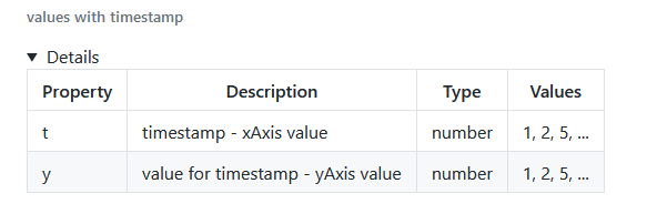

              • Scrounger
                Scrounger Developer @liv-in-sky last edited by
                @liv-in-sky
                Das geht mit dem JSON chart, allerdings nicht direkt, man muss die Werte in folgendes Format konvertieren:
                D.h. timestamp muss als property name t erhalten und im timestamp format sein. value muss der property name y sein
                Allen weiteren Infos dazu findet Ihr in der Doku:
                https://github.com/Scrounger/ioBroker.vis-materialdesign#json-properties-1

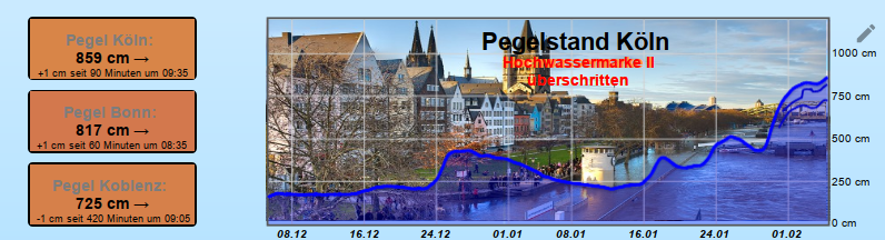

                  also das ding fordert mich - ich habe mal das hier zusammengeschustert
                  werrte sind nur auf heute gekürzt - evtl muss man auch nur die letzen paar stunden nehmen, damit der graph nicht zu breit wird
                  hoffe, das kommt einigermaßen hin

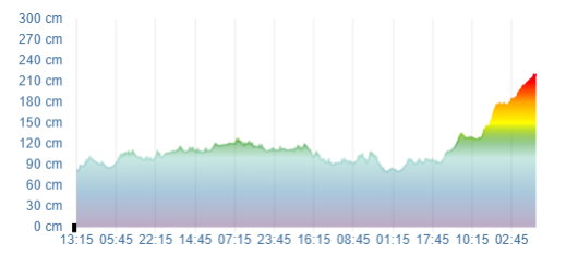

                        danke erst mal für dein Script.
                        aber aktuell sieht es bei mir so aus:
                        Was ist das für ein Chart ?

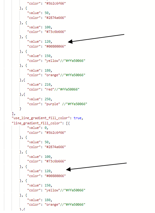

                        Also für mich wäre es wichtig das mann ab bestimmten Wasserständen sich die farbe ändert, da es ab bestimmten höhen sich bestimmte Situationen ändern. geht das mit dem Chart?
                        und ich denke intessant sind aber mehr als ein Tag, so 3 Tage denke ich ist ok.
                        • liv-in-sky
                          liv-in-sky @Chrisbie last edited by

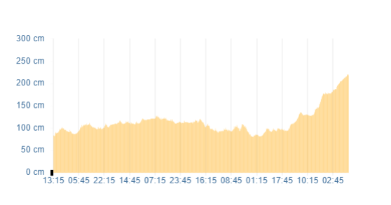

                          @chrisbie mit dem 2ten kann ich es - mit den balken sollte es auch gehen - weiß aber noch nicht wie - finde ich noch raus
                          bist du dir sicher mit den mehr daten - das wird nicht schjön aussehen - in diesem script hier, habe ich sogar nur 3 stunden genommen - ich gehe immer davon aus, dass man platzsparend mit der vis umgehen will, damit das ganze übersichtlich bleibt bei 10" display.
                          teste mal das neue alls es dir gefällt, dann kannst du mir nochmal sagen, was du genau für daten sehen willst
                          es ist das selbe widget, nur anders gefüllt - diese teile sind sooo mächtig - respekt an @Scrounger
                          du müßtest mir die werte und die farbe dazu sagen, dann kann ich das einbinden - oder letztlich kannst du das selbst
                          im script:
                          neues script - selbes widget - einfach datenpunkt angleichen und das alte script stoppen - es ist ein schedule alle 30 minuten, daher wird der graph erst später upgedated. willst du es gleich sehen , ziehe denn ganzen block aus dem schedule block raus - dann wird das script gleich ausgeführt beim aktivieren oder speichern (später wieder reinziehen nicht vergessen)

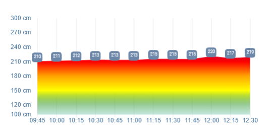

                          ps:
                          habe mal alle daten zugelassen - sieht auch nicht schlecht aus:
                          • liv-in-sky
                            liv-in-sky @Chrisbie last edited by liv-in-sky
                            @chrisbie
                            und das ? viele daten und farbig

                              @liv-in-sky sagte in Pegelstände Flüsse visualisieren:
                              supi!

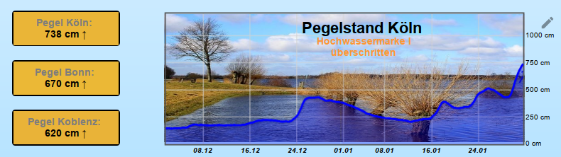

                              Bei mir ist es ein einfacher Flot-Chart und da wechselt stattdessen das Hintergrundbild
                              und wie auf Bestellung ist jetzt gerade die Hochwassermarke I überschritten.
                              das klappt also auch 😉

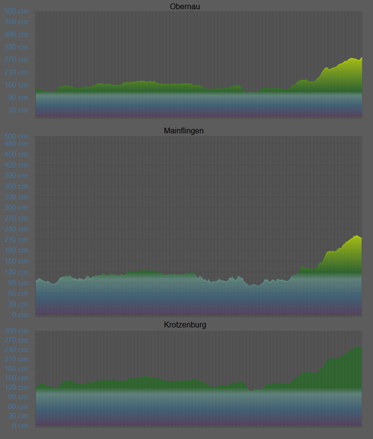

                                    Ich habe jetzt alles mal nach meinen Vorstellungen angepasst, so sieht das nun aus
                                    Sie 3 Graphen stellen den Flussverlauf da. Somit ist erkennbar wie der Scheitelverlauf ist und wenn der Flutscheitel bei mir ist.
                                    liv-in-sky Homoran 4 Replies Last reply Reply Quote 1

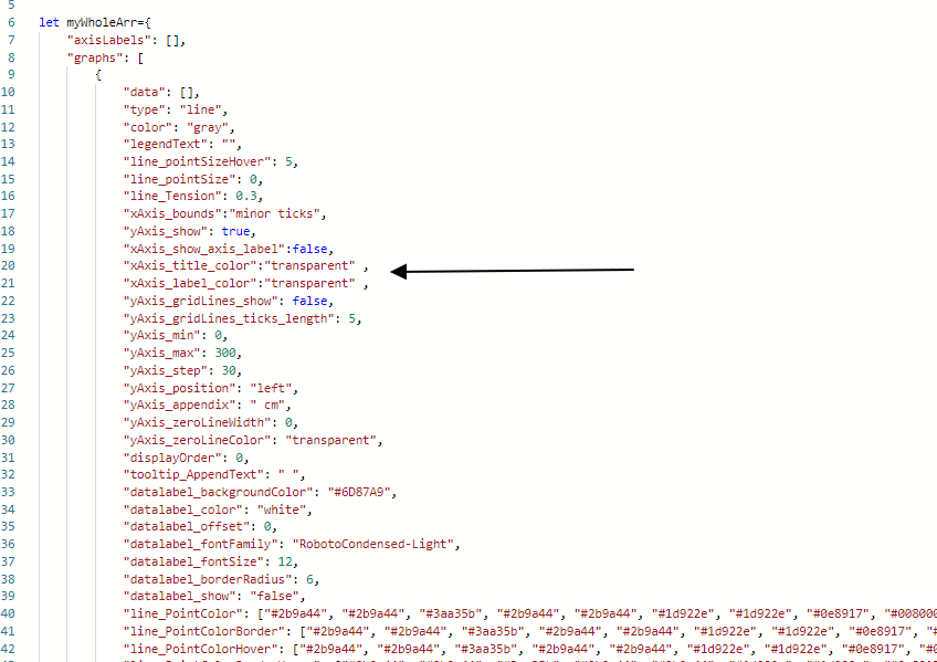

                                      ändere mal diesen wert
                                      "yAxis_zeroLineColor": "transparent",
                                      dann sollte das rechteck (schwarz) links unten verschwinden
                                      • liv-in-sky
                                        @chrisbie
                                        wie hast du die x-achsenbeschriftung wegbekommen - über das widget oder über das script ?
                                        @Scrounger hast du einen tipp - habe probiert im script:
                                        "xAxis_Show_Axis_Labels": false, heißt im widget: xAxisShowAxisLabels
                                        C Scrounger 2 Replies Last reply Reply Quote 0

                                            @chrisbie suche schon die ganze zeit - finde den wert nur im widget - möchte aber alles im script machen - da kann ich solche tricks, wie du sie machst, leider nicht anwenden
                                            C 1 Reply Last reply Reply Quote 0
