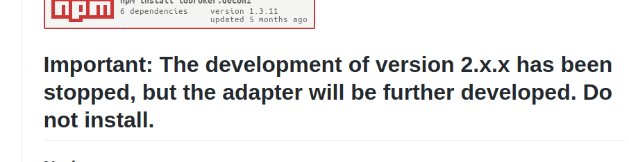

                @arnulf die Readme hast du aber nicht gelesen oder?

                  @jey-cee
                  ja, habe ich.
                  Ich fand das alles sehr verwirrend.
                  die 1.x.x lief bei mir vorher eine ganze Weile.
                  Die verteilten Datenobjekte haben mich sehr genervt.
                  Dann sah ich das mit 2.x.x.
                  Auch den Hinweis.
                  Aber warum sollte 1.x.x weiter gehen, während 2.x.x. nicht mehr supportet wird?
                  Und warum schien die 2.x.x bei mir besser zu laufen als 1.x.x?
                  Und dann der Hinweis, dass die Version 2.x.x gestoppt wurde. Aber trotzdem weiterentwickelt wird?
                  Alles serhr verwirrend.
                  Im Schlimmsten Fall muss ich wieder die alte Version installieren.

                    @arnulf sagte in Phoscon ordnerstrucktur:
                    Da steht: Die Entwicklung der Version 2.x.x wurde gestoppt, der Adapter wird aber weiter entwickelt.
                    Kann sein das er bei dir so läuft, aber es gibt erhebliche Probleme damit.
