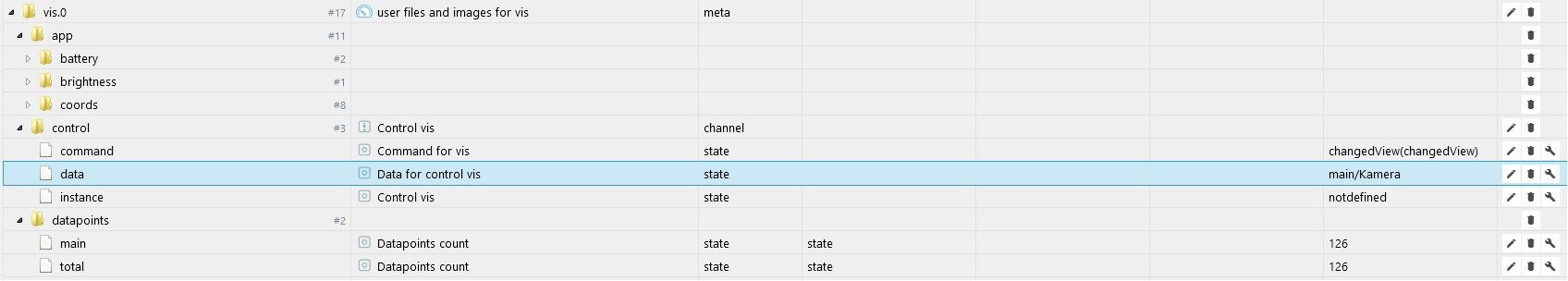

    @wszene
    Du, Also View wird geöffnet und die DPs werden aktualisiert
    Öhm, verstanden weiss ich nicht, teste mal wenn View ( Data Vis ) wurde aktuallisiert steuere DP mit wahr.

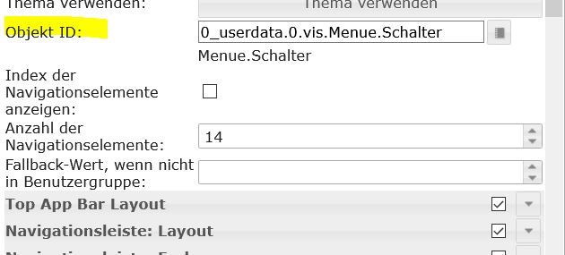

          • GlasfaserG Offline
            GlasfaserG Offline
            Glasfaser
            @wszene sagte in Aktualisierung der DPs bei aufruf der VIS:
            aber leider ändert der sich auch nicht
            Du kannst doch den gemeinsamen Datenpunkt von TopAppBar und view in widget 8 dafür nutzen , er ändert sich doch je nach View Umschaltung (bei mir 0...bis 29 )
            und mit ihm auf Aktualisierung reagieren .
            WszeneW 1 Antwort Letzte Antwort

                GlasfaserG Offline
                GlasfaserG Offline
                Glasfaser
                @wszene
                Überprüfe bei beiden Widget´s die Objektzuweisung .
                Hier meine Viewwechsel im Datenpunkt
