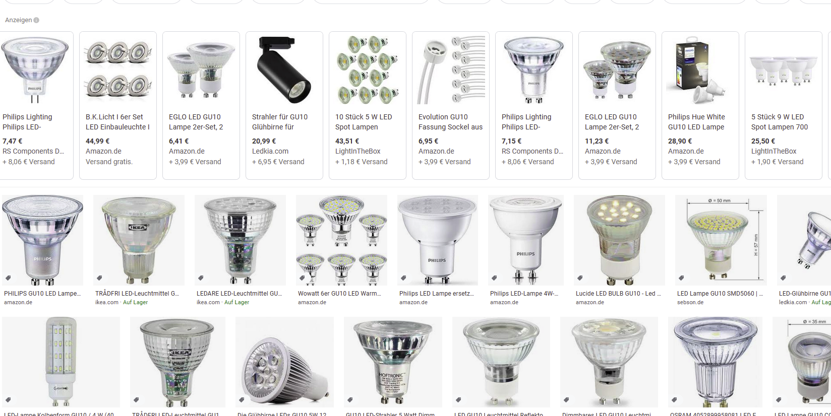

                      arteckA Offline
                      arteckA Offline
                      arteck
                      @rasen1992 gu10 .. na ein spot .. f08e6bbd-a569-4502-b786-f1dc00758b3e-grafik.png
