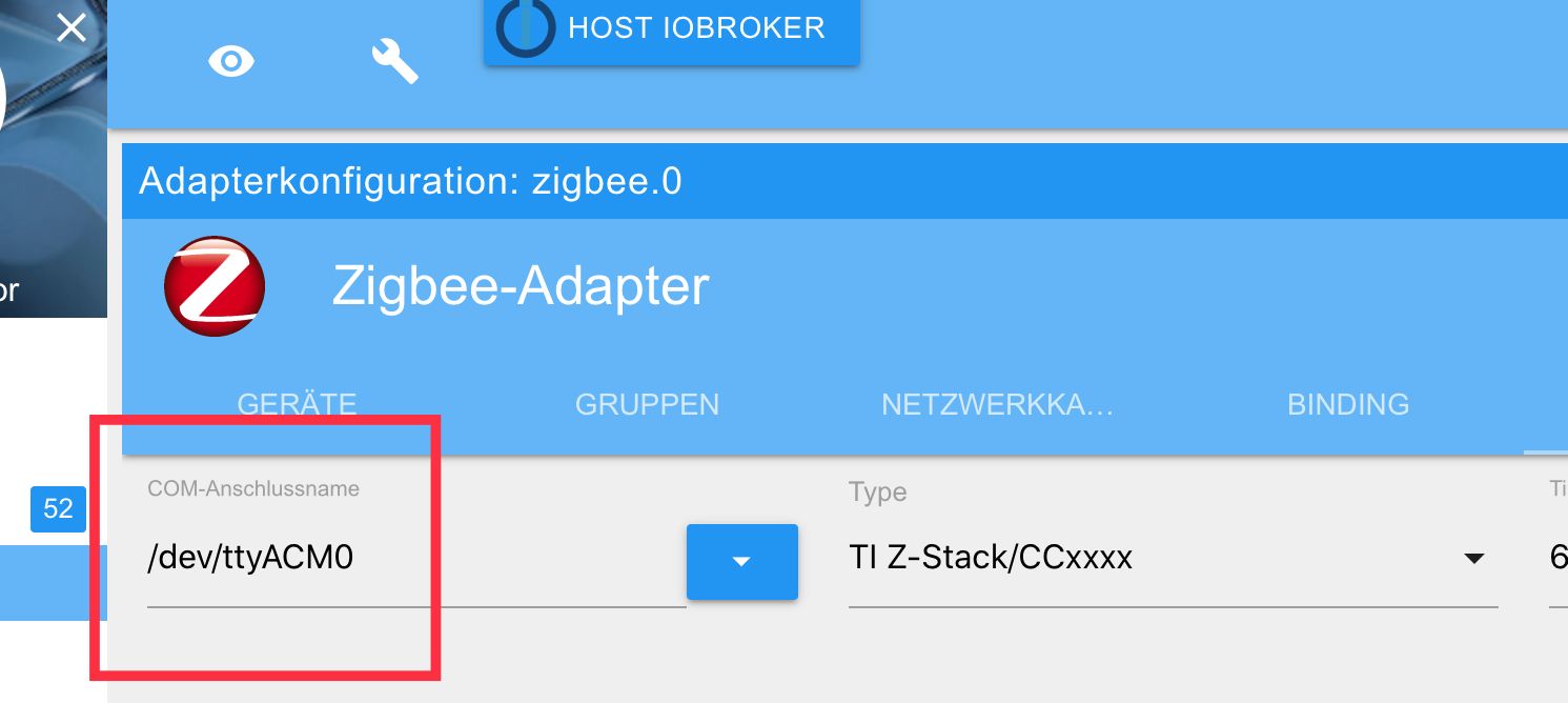

        saeft_2003
        @basti97
        Muss ich dann hier in der Instanz etwas anderes auswählen?
        • S saeft_2003
          @basti97
          AsgothianA Offline
          AsgothianA Offline
          Asgothian
          @saeft_2003 Ja.
