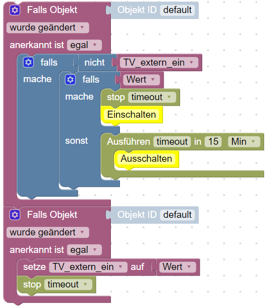

      @philipp112 sagte: Datenpunkt, wenn dieser auf True steht soll der PIR Sensor so lange nichts machen bis der Datenpunkt wieder auf false steht.
      Vorschlag:
      Wert findet man unter "Trigger".

              @philipp112 sagte: Kann das Blockly, welches das Einschalten über den Datenpunkt erledigt oberhalb eingefügt werden oder sollte hier lieber ein neues Skript angelgt werden?
              Der Fernseher soll über Script ein- und ausgeschaltet werden ? Dann so:
              P 1 Antwort Letzte Antwort

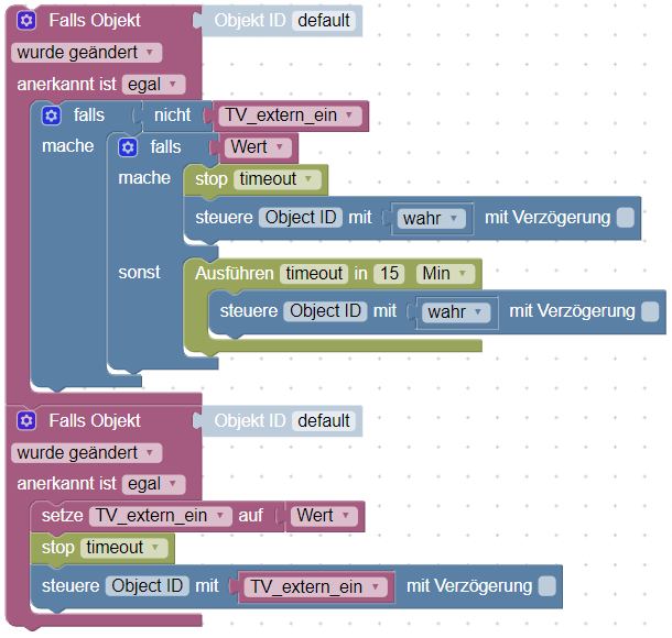

                  @philipp112 sagte: und nach 15 Minuten soll er wieder ausgehen und den Datenpunkt wieder auf false setzen.
                  Das hatte ich nicht so verstanden und ist im gezeigten Blockly auch nicht enthalten.
                  EDIT: Im folgenden Blockly ist das Ausschalten nach 15 Minuten enthalten.

                    Eine Frage noch zum Verständnis, auf der rechten Seite steht ja "steuere Object ID mit TV_extern_ein".
                    TV_extern_ein hat dann den Wert wahr weil das "setze TV_extern_ein auf Wert" sich diesen vom Trigger bzw. von dem angeschlossenen Datenpunkt, oder?
                    • P Philipp112
                      @paul53 Vielen Dank für Deine Hilfe, das werde ich morgen direkt mal testen!
                      @philipp112 sagte: TV_extern_ein hat dann den Wert wahr weil das "setze TV_extern_ein auf Wert" sich diesen vom Trigger
                      Ja, Wert enthält den Wert des Trigger-Datenpunktes, der in die Variable TV_extern_ein geschrieben wird, damit er auch außerhalb des Trigger-Blocks verfügbar ist.
