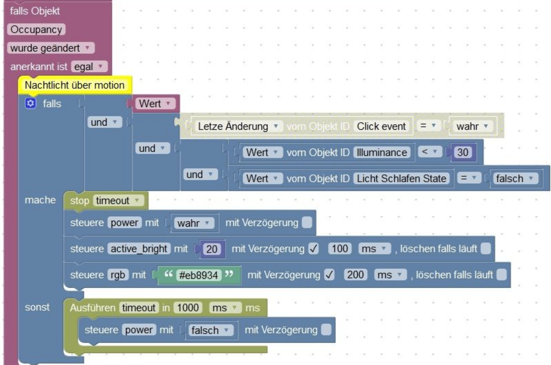

    Moin Leute
    Ich habe einen Taster und einen Bewegungsmelder um die gleiche Lampe zu steuern. Ich möchte jetzt, wenn ich den Taster drücke und die Leuchte angeht, dass so lange der Sensor inaktiv ist und erst wenn ich den Taster wieder drücke, der Sensor aktiv wird. Da der Taster mir ja nicht dauernd true oder false liefert stehe ich auf dem Schlauch.
    Danke für eure Hilfe

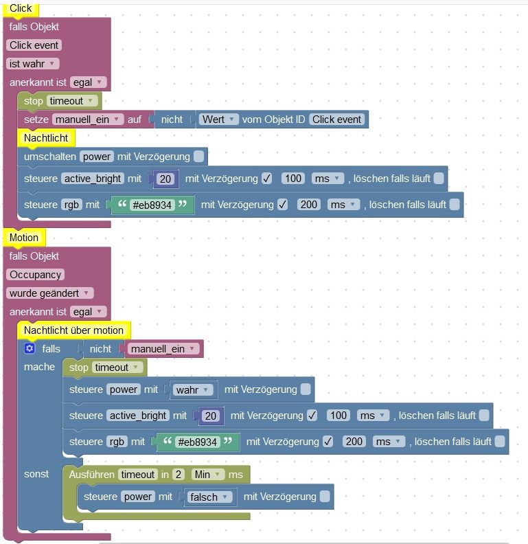

              albi_63
              Hoi Paul
              Danke für dein Ansatz:
              Lampe manuell ein aus funktioniert
              BWM schaltet ein aber nicht mehr aus
              So sieht mein script aus:

              Wo liegt mein Fehler?
                  @albi_63 said: Wo liegt mein Fehler?
                  Die Variable manuell_ein muss mit dem negierten Wert von power (Licht) gesetzt werden.
                  A 2 Antworten Letzte Antwort
                    A Offline
                    A Offline
                    albi_63
                    es will nicht klappen......
                      A Offline
                      A Offline
                      albi_63
                      die variable manuell wird mit dem wert auf true gestzt obwohl "nicht" davor steht
                      Lampe an variable true
                      Lampe aus variable false
                      22:33:18.553	warn	javascript.0 (20198) script.js.common.Xiaomi.Nachtlicht_Schlafen: true
                      22:34:44.060	warn	javascript.0 (20198) script.js.common.Xiaomi.Nachtlicht_Schlafen: false
                      Der Wert wird nicht negiert
                      • A albi_63
                        @albi_63 said: Der Wert wird nicht negiert
                        Doch der Wert wird negiert: Wenn die Lampe aus ist und der Tastendruck erfolgt, wird die Variable auf true gesetzt, anschließend wird mit "umschalten" die Lampe eingeschaltet, ist also manuell ein.
                        Der Motion-Teil ist falsch:

                          A Offline
                          A Offline
                          albi_63
                          Die Lampe geht mit Sensor ein aber nicht mehr aus.
                          Mein Xiaomi Sensor hat einen fixen Nachlauf von 60 Sek. Das heisst Bewegung true nach 60 Sek. false
                          Hat das einen Einfluss, meines Erachtens nicht..

                            A Offline
                            A Offline
                            albi_63
                            Habe script jetzt angepasst, teste es jetzt
                            Feedback kommt demnächst
                            Danke dir

                              A Offline
                              A Offline
                              albi_63
                              Das Script läuft, super.
                              Vielen vielen Dank dir. 😉
                              • R Offline
                                R Offline
                                Rushmed
                                schrieb am zuletzt editiert von Rushmed
                                Sollte es nicht auch einfach reichen ins "Occupancy" "falls" ein "und wenn power=false" zu packen? Dann reagiert der BWM nur bei ausgeschlteter Lampe.
                                Bild ist vom Original des TO.
