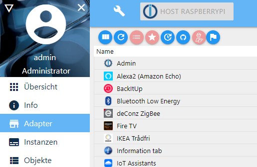

    bisher lief mein ioBroker auf deinem Raspberrypi 3B. Aufgrund des begrenzten RAM (1GB) ist da aber nicht mehr viel Luft nach oben....
    Also habe ich mir einen kleinen Barebone besorgt, Debian installiert und alles gut.
    Dann ioBroker installiert, auch alles super. Dann fing das Chaos an...
    Ich hatte gehofft das ich beide ioBroker zu einer Multihost Umgebung machen kann (Barebone als Master, Raspi als Slave), die Adapter samt Konfiguration verschieben und den Slave wieder raus schmeißen kann.
    Hätte ich mal zuerst gelesen, geht ja bekannterweise so nicht......
    Ich habs dann hinbekommen das beide "tot" sind. Dann dem Backup läuft der Raspberry wieder sauber wie vor meinem Umzugsversuch.
    Auf dem Barebone habe ich dann auch das Backup eingespielt. Und festgestellt, das dort der falsche Hostname angezeigt wird.
    "gesamte RAM-Nutzung: 0 MB = [Host: raspberrypi - 1 Prozesse]"
    Der Barebone heißt allerdings "HAL".....
    Also noch mal von vorne. ioBroker deinstalliert, Verzeichnis /opt/iobroker gelöscht, Nodejs deinstalliert,....
    Und neu installiert, diesmal ohne das Backup direkt einzuspielen. Aber es änder sich nicht, er zeigt mir unter Instanzen immer Raspberry an.....
    Hostname gesetzt, auf einen anderen Wert gesetzt und wieder zurück gesetzt, etc.
    Was kann ich tun?
    Multihost ist übrigens auf beiden ausgeschaltet
    pi@raspberrypi:~ $ iobroker multihost disable
    No configuration change needed.
    Multihost discovery server: disabled
    Discovery authentication:   enabled
    Objects:                    file on 127.0.0.1
    States:                     file on 127.0.0.1
    root@hal:~# iobroker multihost disable
    Dennoch steht auf HAL überall

            @0x5352 Und wenn du das einfach 'ordentlich' per Backup machst? Ohne root, ohne Multihost und dem ganzen chaotischen Quark?
            • HomoranH Nicht stören
              @0x5352
              Wieso ist bei der Anzeige des Hosts das Feld grau??
              Was zeigt die Seite Hosts? (ggf. musst du den Zugriff aktivieren)
                @0x5352

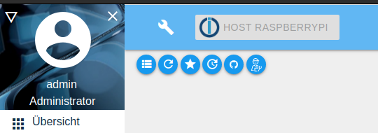

                @homoran said in ioBroker zeit nach Umzug den alten Hostname:
                Ist bei mir auch (auf einen Seiten) grau.
                  @thomas-braun said in ioBroker zeit nach Umzug den alten Hostname:
                  und auf "Adapter"
                  Grau hab ich nicht, nur "gedimmteres" Blau
                    und auf "Adapter"
                      @thomas-braun
                      PASST!
                      habe gerade mal bei den Testinstallationen ohne Multihost nachgesehen, da ist es grau.
                      Dann erst recht:
                      @0x5352 was steht bei dir auf der Seite Hosts?
