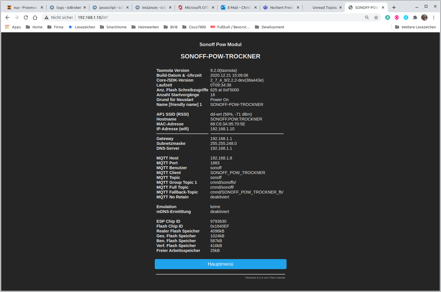

      so sehen quasi alle Einstellungen auf meinen Devices aus. unterschiedlich sind nur folgende Parameter (welche MQTT betreffen):
      MQTT Host 192.168.1.8
      MQTT Port 1883
      MQTT Client SONOFF_POW_TROCKNER
      MQTT Fallback-Topic cmnd/SONOFF_POW_TROCKNER_fb/
      • H homecineplexx
        MQTT Port 1883

          homecineplexx
          @haselchen jaja, der MQTT Adapter ist auch am laufen, aber wie schon geschrieben, es ist ja erst seit kurzem. Beide verwenden andere Ports und meine MQTT Devices laufen ja auch ordentlich.
          Meine SubNetMask passt auch!
          Aber ich hab gestern noch gestöbert und scheinbar ein Issue entdeckt
          Github Issue

            @homecineplexx
            Welchen Port nutzt der MQTT Adapter?
            Sonoff 1883 ?
            H 1 Antwort Letzte Antwort

              homecineplexx
              @haselchen
              sonoff 1883
              Mqtt 1886

                haselchen
                @homecineplexx
                Standard ist 1883 für den MQTT.
                Für das Protokoll gibt es 2 Ports.
                8883 ist der Zweite.
                Änder das mal bei Dir. Den Sonoff auf 8883 stellen und den MQTT auf 1883

                  homecineplexx
                  @haselchen
                  kann ich ausprobierne, aber nachdem es einen Issue beim Sonoff Adapter gibt und die Version 2.1.1 funktioniert. denke ich nicht, dass es damit was zu tun haben kann
                  aber testweise könnte ich das machen

                    haselchen
                    @homecineplexx
                    Ich habe auch beide nebenher laufen und erst nachdem ich das so umgestellt hatte, liefen beide zufriedenstellend.

                        haselchen
                        @homecineplexx
                        Bei beiden Adaptern habe ich unterschiedliche Nutzer und Passwörter in den Einstellungen angegeben.
                        Sonoff Adapter 2.3.3

                          homecineplexx
                          @haselchen unterschiedliche Nutzer und Passwort hab ich eh auch.
                          Die Frage ist noch, wie sehen bei dir die MQTT Einstellungen auf den Tasmota Devices aus?

                            @homecineplexx
                            Meine gelesen zu haben, das Tasmota in der neuesten Version mit dem Full Topic gelegentlich was durcheinander wirft.
                            Schau mal was bei full topic eingetragen ist:
                            %prefix%/%topic%/
                            sollte richtig sein
                            haselchenH H 2 Antworten Letzte Antwort
                            • FredFF FredF
                              @homecineplexx
                              %prefix%/%topic%/
                              sollte richtig sein

                                homecineplexx
                                @fredf said in Sonoff Adapter kommt irgendwie durcheinander:
                                prefix%/%topic%/
                                genau das steht bei mir auch drinnen, und da bin ich jetzt dann nämlich am zweifeln, denn wenn ich mir anseh, was die über die Konsole raus schicken, ist das ja bei allen quasi das gleiche.
                                weil der prefix und die topic überall gleich ist (glaub ich zumindest)
                                stat/sonoff/RESULT = {"Prefix1":"cmnd","Prefix2":"stat","Prefix3":"tele"}
                                stat/sonoff/RESULT = {"Topic":"sonoff"}
                                haselchenH FredFF 2 Antworten Letzte Antwort

                                  haselchen
                                  @homecineplexx
                                  Haste die Ports jetzt mal aktualisiert?
                                  Würde ja gerne nen Screenshot schicken, aber momentan geht das hier nicht.

                                        FredF
                                        Most Active Forum Testing
                                        @homecineplexx said in Sonoff Adapter kommt irgendwie durcheinander:
                                        Hundertprozentig sicher?
                                        Auch noch:
                                        Als MQTT Topic steht bei dir sonoff, also wie der Benutzer. Ändere das mal. Ich setze das immer wie den MQTT client
