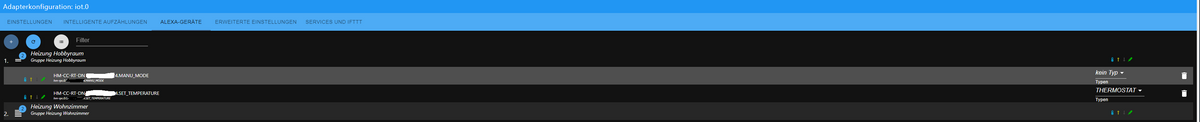

      zeig mal bitte einen Screenshot von den Geräten (aufgeklappt) im iot Adapter.

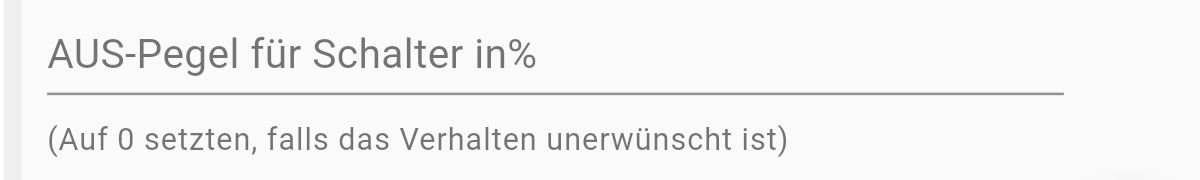

      Edit: vielleicht kannst Du auch in den erweiterten Einstellungen im iot das hier nutzen :

        Ich habe den Aus-Pegel mal mit den Werten 0 und 1 befüttert. -> Heizung Hobbyraum unterstützt das nicht.
        Anbei der gewünschte Screenshot.
        Gil

          @gil
          ja, so sieht es bei mir auch aus. (ich war nur vorhin unterwegs und konnte nicht nachsehen) Ich habe bisher auch noch nie den Befehl Heizung aus probiert, das kann ich heute abend mal machen.
          Ich habe nur nach dem Screenshot wegen der Symbole gefragt, weil alles was an/aus geht hat eigentlich zusätzlich solche Symbole
          Button haben z.B. nur ein solches Symbol. Schalter haben beide Symbole (an/aus) und bei der Heizung gibt es die bei mir auch nicht...
          (Lampen haben die z.B. auch mit dabei)
          Eigentlich kann man daran schon erkennen was vom Datenpunkt im iot unterstützt wird. Du kannst ja mal schauen ob es in den Datenpunkten noch einen DP zum an/ausschalten gibt.
