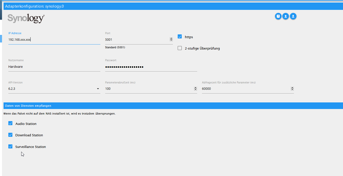

      Alero @da_Woody last edited by Alero
      @da_Woody HI,
      habe jetzt noch einen neuen admin account erstellt. (Hardware, admin und in der gruppe adminstrators) .
      Habe ihn eingetragen. Gleicher fehler.
      ich kann mich mit diesem user auf meiner syno anmelden und alles machen.
      ich verstehe es nicht.
      Alero

            • A
              @da_Woody #
              so sieht es jetzt bei mir aus. (xxx.xxx natürlich durch die ip der Syno ersetzt)
              Alero
              da_Woody Glasfaser 2 Replies Last reply Reply Quote 0
              • da_Woody
                da_Woody @Alero last edited by
                @Alero schon klar, wobei das bei lokalen IPs eher egal ist.
                nach dem umstellen auf API 6.2.3 die NASe neu gestartet?
                • A
                  @da_Woody
                  die api habe ich ja auf iobroker geändert. das nas ist schon lange aktuell
                  Alero
                  da_Woody 1 Reply Last reply Reply Quote 0
                  • da_Woody
                    @Alero axo? und woher stammt dann dein 1. screenshot???
