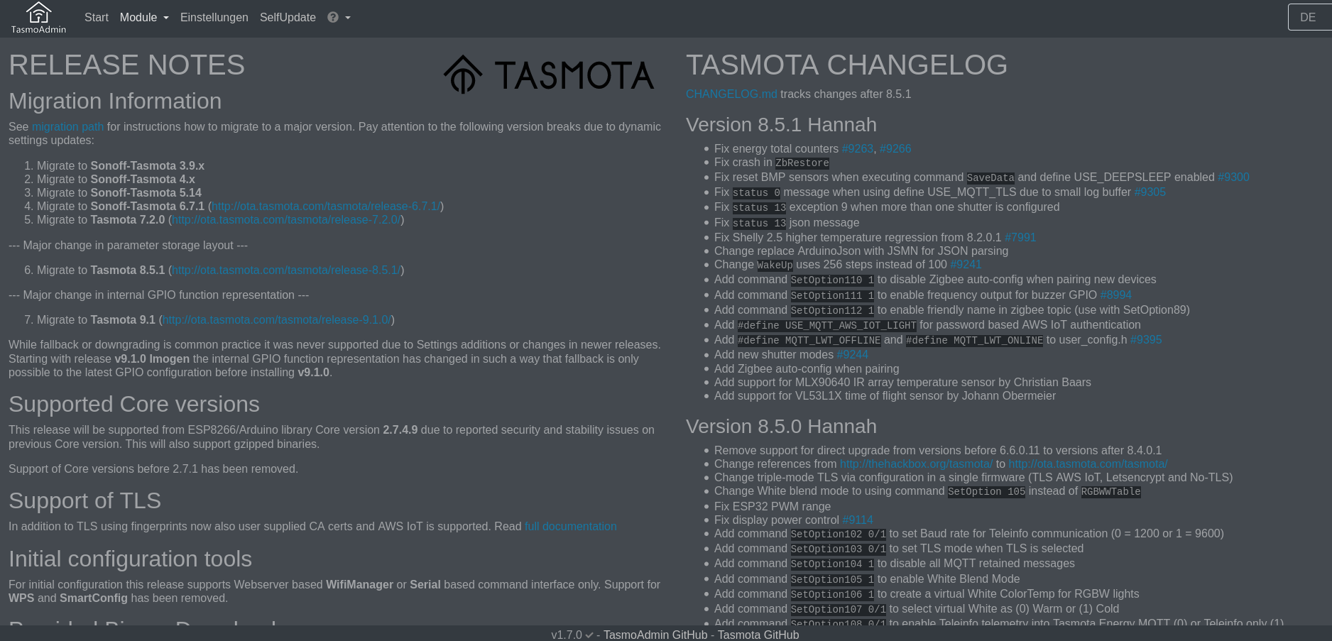

          @amg_666 so ist es, geht allerdings auch direkt OTA per web-Server und das minimal braucht man theoretisch nicht mehr ab einer bestimmten Version, jedoch handhabe ich das trotzdem so, manuell minimal und danach erst die eigentliche.
          Falls ein Gerät Probleme macht, kann man auch noch vorher mit nem "Teilreset" den Speicher löschen, dann aber muss man seine config wieder setzen.
          @haselchen allerdings immer Breaking Changed beachten, da z.b. ich in meinem Fall, mit ner Dose die v6.4.1 noch drauf hat, nicht direkt auf v.9.x gehen kann
          da ich bei mir Tasmo Admin laufen habe, mache ich meine Udateś von dort und man sieht das schön in der Übersicht
