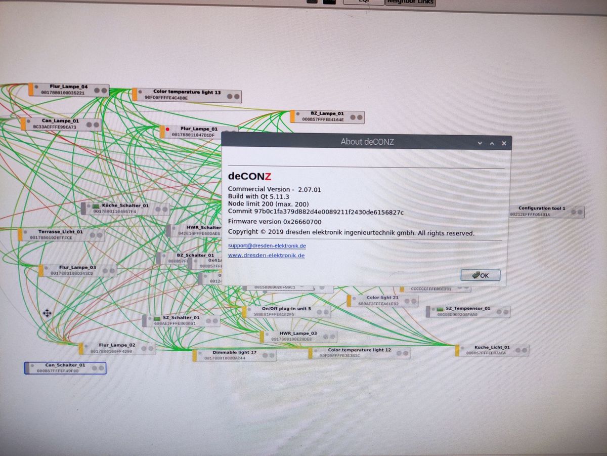

                      Also es ist jetzt so, das er Lampen findet, einige Schalter (Ikea) gehen auch wieder aber andere wiederrum erkennt er nicht, obwohl die vorher alle erkannt wurden. Xiaomi Sensoren gehen gar nicht mehr.
                      Ich habe im Einsatz:
                      Version: 2.07.01 / 14.9.2020
                      Firmware: 26660700
                      Wenn ihr noch mehr Infos braucht, sagt mir bitte bescheid. Ich danke euch für Hilfe und Tipps.

                        @smarti2015
                        Jetzt scheint alles durcheinander. Die Versionsnummer passt nicht zum Datum.
                        Oder umgekehrt besser gesagt. Müsste 8.12.20 sein.
                        Die Firmware, da haste dich hoffentlich nur verschrieben?
                        26680700 müsste es sein

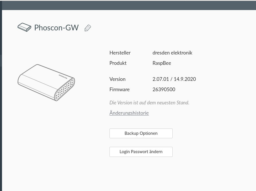

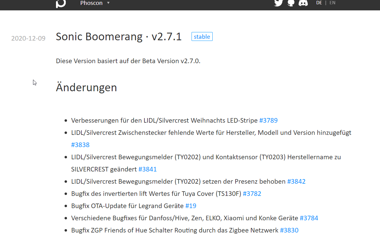

                                    So hab heute geaupdatet und das steht da jetzt, allerdings das Datum steht immer noch falsch.
                                    Außerdem steht aber was von Version 2.7.1 die eigentlich die neuste ist vom 9.12.2020. Was ist das jetzt und wo bekommt man die her?

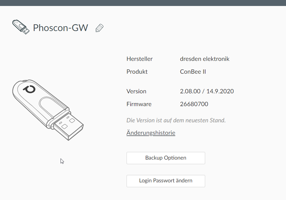

                                      @smarti2015 Ich glaube, wegen dem Datum solltest du dir keine Gedanken machen. Ich habe auch die Version 2.7.1 und das Datum steht bei mir auch auf dem 14.09.20.
                                      Was man bei dir allerdings sehen kann ist, dass du schon die 2.8.0 hast, die ist also neuer als die Version, die auf der Homepage angezeigt wird. Das habe ich auch schon mal gehabt, dass man bei einem Update eine neuere Version bekommt als die, die auf der Homepage angezeigt wird.
                                      Ich hätte jetzt gesagt, dass bei dir soweit alles ok ist.

                                        @smarti2015
                                        apt policy deconz
                                        sagt? Ich vermute du hast den beta-Kanal freigeschaltet.

                                          @smarti2015
                                          apt policy deconz
                                          smarti2015
                                          @Thomas-Braun
                                          pi@raspberrypi:~ $ apt policy deconz
                                          deconz:
                                            Installiert:           2.08.00-raspbian-stretch-beta
                                            Installationskandidat: 2.08.00-raspbian-stretch-beta
                                            Versionstabelle:
                                           *** 2.08.00-raspbian-stretch-beta 100
                                                  100 /var/lib/dpkg/status
                                               2.07.01-raspbian-buster-stable 500
                                                  500 http://phoscon.de/apt/deconz buster/main armhf Packages
                                          oh stimmt, also nutze ich jetzt die neuste beta?
