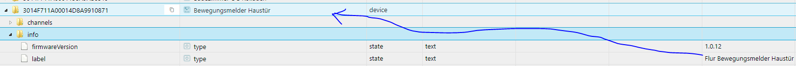

              Ein ehemaliger Benutzer
              Im Grunde beschränkt sich mein Problem (bisher) darauf, dass er die Namen aus den Geräten nicht mehr als Bezeichner für die Liste übernimmt.
              Ich kann sie aber in der APP ändern und dann einmal die Liste durchgehen und per Copy&Paste die Namen aus der Eigenschaft des Geräts als Bezeichner in der Liste übernehmen
              Nervt halt :)
              haselchenH O 2 Antworten Letzte Antwort

                    @sb_hmip
                    Was passiert denn, wenn du die Instanz stoppst, zum Testen mal ein Device unter Objekte löschst und die Instanz wieder startest?
                    In dem Fall sollte der Adapter das Device ja wieder anlegen. Wird dann der Name übernommen?
                    Welche Adapter-Version?
                    ? 1 Antwort Letzte Antwort

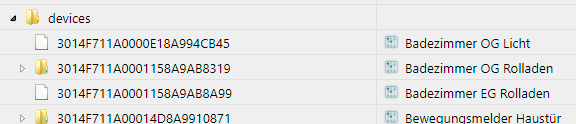

                      @ofbeqnpolkkl6mby5e13 Dann werden sie nicht mehr richtig angelegt :(
                      O 1 Antwort Letzte Antwort

                        oFbEQnpoLKKl6mbY5e13
                        @sb_hmip
                        Hast du einfach mal die Seite neu geladen?
                          @ofbeqnpolkkl6mby5e13 Auf die Idee war ich auch gerade gekommen. Damit ging es dann. Name ist auch aktualisiert. Jetzt bleibt noch die Frage ob das auch geht, wenn man die Geräte schon mal in einem Skript oder Panel verwendet hat oder iobroker dann den Link zum Gerät verliert?
                            @sb_hmip
                            Im Prinzip kannst du sogar den gesamten Objektbaum der Instanz löschen. Wird alles wieder angelegt. Was du in deinem Screenshot oben siehst, ist die sogenannte SGTIN (3014F....). Das ist eine Art Seriennummer der entsprechenden Komponente. Der Objektbaum sollte daher immer identisch sein.
                              @ofbeqnpolkkl6mby5e13 Ja. Ich habs auch mal fix getestet und hat genau so funktioniert wie du gesagt hast. Perfekt. Danke. Erspart mir einiges an Copy&Paste.
