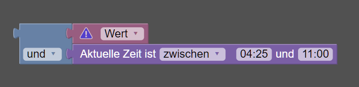

                              R 1 Antwort Letzte Antwort
                              • L lofther
                                R Offline
                                R Offline
                                Rushmed
                                @lofther Mit dem Script triggerst du nicht nur true. Zwischen sechs und zehn wird bei jeder Aktualisierung gemäß mache und außerhalb der gegebenen Zeitspanne gemäß sonst gesteuert.
                                Falls der BWM seinen false Wert zwischenzeitlich mit false aktualisiert dann wird ebenfall ausgelöst.
                                Pack mal Folgendes mit deiner angepassten Uhrzeit ins falls:
