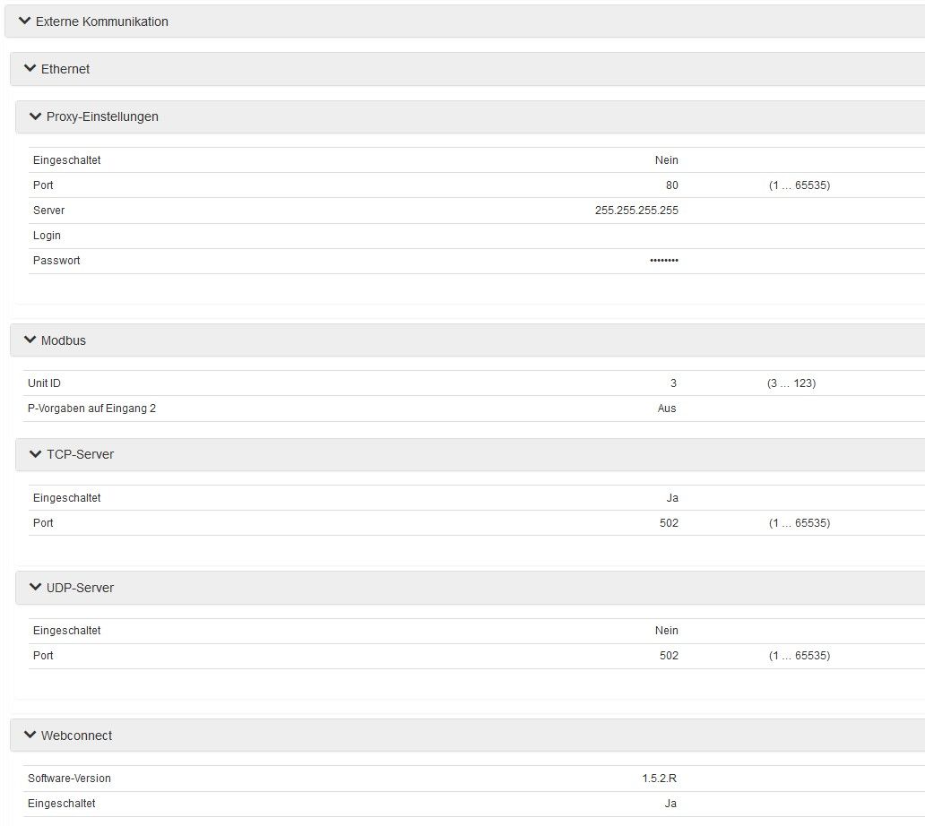

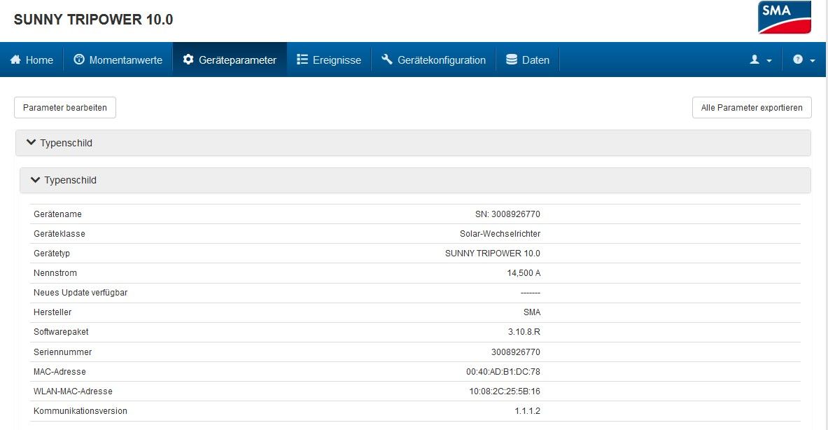

    Meine Einstellungen:
    1. Wechselrichter:

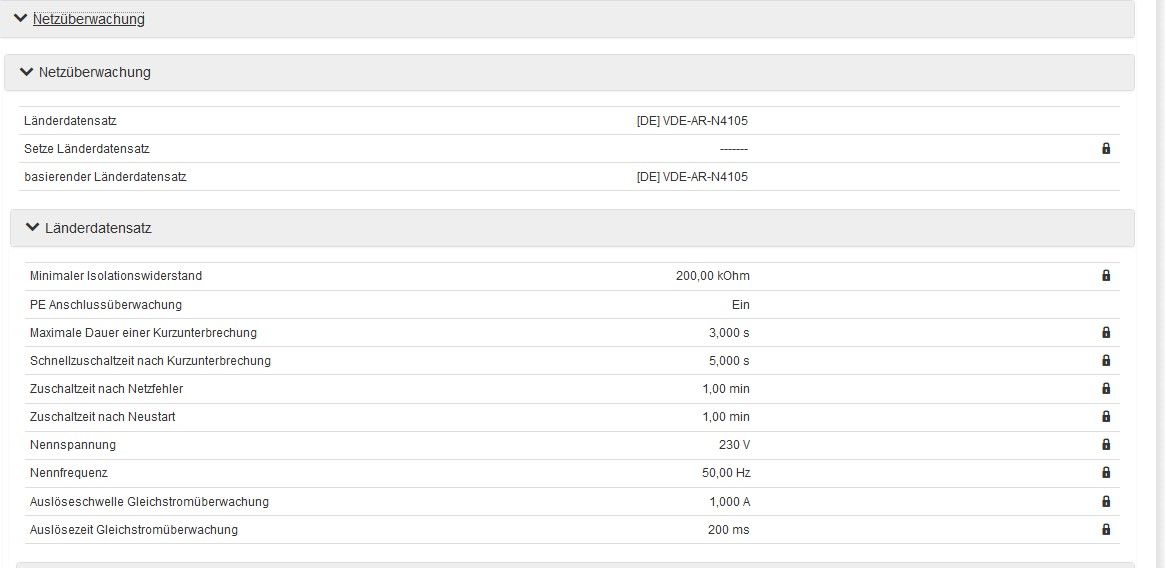

    Da in der Registerliste (folgt gleich noch) darauf hingewiesen wird, dass der "Länderdatensatz mit Jahresangabe ≥ 2018" sein muss: kann man hieraus herauslesen, ob dem so ist?
