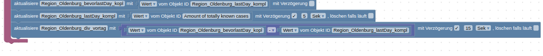

    Hallo Folgendes Blocky erstellt.
    Die ersten beiden werden sauber ausgeführt und die richtigen Werte eingetragen.
    In der letzten Zeile soll die Differenz ausgerechnet werden. Obwohl in den beiden Feldern eine Zahl steht, wird nicht die Differenz errechnet.
    Wo liegt das Problem? Was hab ich da noch falsch gemacht?

          deta
          @Asgothian Ahm..
          Was ich sagen kann, das alle Datenfelder Zahl sind also Numerisch sind.
          Den Rest, versteh ich gerade nicht.
          So sehen die Felder aus:
          Das Feld Differenz wird nur nicht gerechnet.
          haselchenH HomoranH AsgothianA 3 Antworten Letzte Antwort

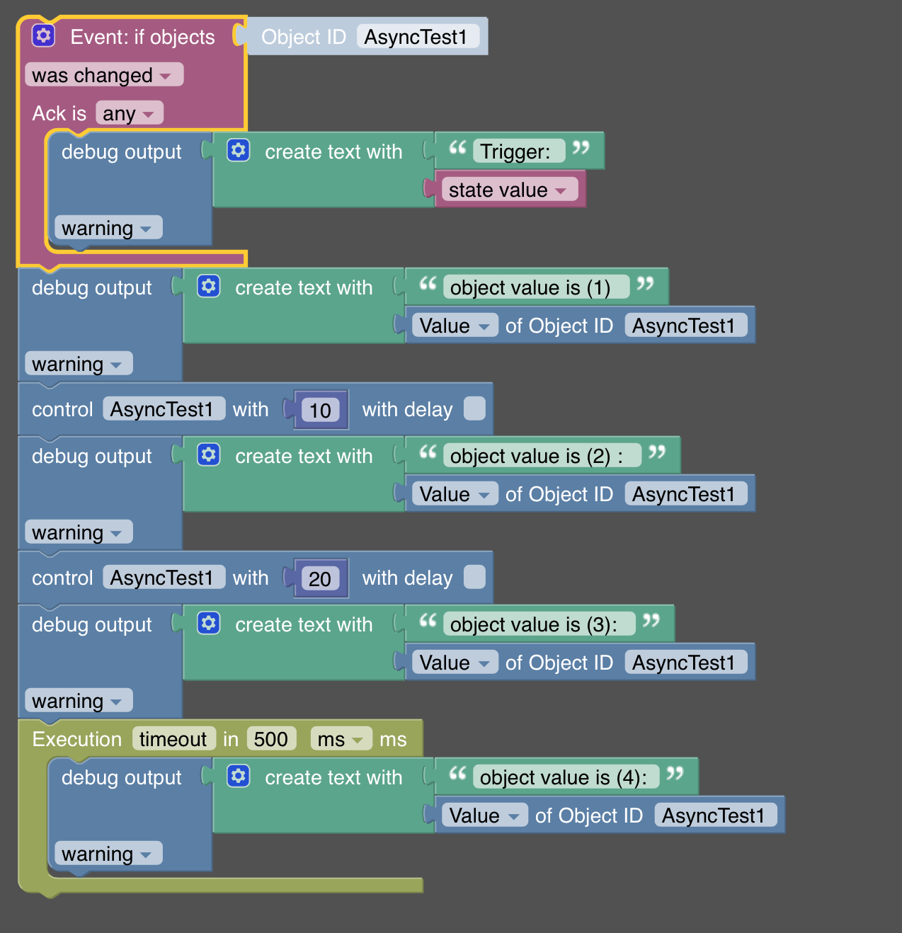

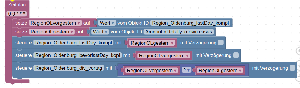

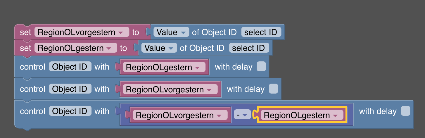

                @deta
                Nochmal langsam.
                Du machst, nacheinander:
                setze Wert A auf Wert B
                Setze Wert B auf Wert C
                Setze Wert D auf Wert A - Wert B
                Allerdings kann es sein das die Befehle Zeit brauchen, sprich der 3. Befehl wird ausgeführt bevor der 2. Befehl abgeschlossen ist.
                Dann kommt in der Berechnung immer 0 heraus.
                Deswegen macht es Sinn sich erst alle Werte zu holen, und dann alle Werte zu setzen:
                Natürlich musst di die korrekten Objekt ID;s auswählen, die hab ich nicht.
                Das mit dem Timeout geht auch, ist aber nicht so gut. Es umgeht das eigentliche Problem des asynchronen setzen und holen von Werten.
                Es ist durchaus sinnvoll in einem Skript das holen und schreiben von Werten voneinander zu trennen, insbesondere wenn ein Wert berücksichtgit werden soll nachdem er geschrieben wurde.
                A.
                Nachtrag: Um zu verstehen kannst du mal das folgende Skript laufen lassen (du musst natürlich einen geeigneten Datenpunkt anlegen und eintragen:
                Hinter dem Spoiler zum Import. Ist interessant.

                      • D deta
                        @Asgothian Den Block finde ich nicht
                        Wo kommt der her? Wird denke in deutsch "setze xxx zu"
                        AsgothianA Offline
                        AsgothianA Offline
                        Asgothian
                        @deta
                        Aus dem Bereich "variablen". Hier musst du zunächst eine Variable definieren, und dann gibt es einen entsprechenden Baustein.
                        Auf Deutsch hab ich das leider nicht, aber zum Importieren (ist aber aus einem anderen Skript):
                        <block xmlns="https://developers.google.com/blockly/xml" type="variables_set" id="dbuf{[QT/[AC[X2IbpxA" x="163" y="713">
                          <field name="VAR" id="]ugPd]@N`!/,J-IXV(,g">LastTime</field>
                          <value name="VALUE">
                            <block type="time_get" id="M]5#*JOU)lUL8*`9[j90">
                              <field name="OPTION">sid</field>
                            </block>
                          </value>
                        </block>
                        D 2 Antworten Letzte Antwort

                          deta
                          @Asgothian hat erst mal alles geklappt. ob es funktioniert, werde ich morgen früh sehen.
                          Werde berichten.
                          Danke bis dahin

                            deta
                            schrieb am zuletzt editiert von deta
                            @Asgothian
                            Was mir gerade auffällt ist, jetzt wird der Wert Gestern ja noch auf Vorgstern kopiert.
                            Das fehlt doch noch oder?
                            NACHTRAG: Doch macht er... Mit dem steuere ....setzt er die Objekt Felder
                            • D deta
                              @Asgothian
                              @deta
                              Der Exponent ^ ist der richtige Operator ?
                              D 1 Antwort Letzte Antwort
                                @deta
                                deta
                                @paul53 sagte in Differenz zwischen zwei Zahlen:
                                @deta
                                Mh, es soll die Differenz der Beiden Tage ausgerechnet werden.
                                Hab jetzt mal - eingetragen.
                                Es kann ja höher oder weniger werden.
                                480
