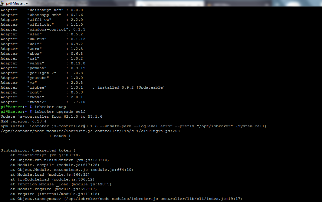

              @Mapio90
              Zuerst auf dem slave, dann auf dem master:
              sudo apt update
              sudo apt dist-upgrade
              sudo reboot
              iobroker update
              iobroker stop
              iobroker upgrade self
              iobroker upgrade
              iobroker start
              So halt in der Theorie, in der Realität kann dann eine individuelle oder falsche Konfiguration des Systems für Nebeneffekte sorgen.

                Mapio90
                schrieb am zuletzt editiert von Mapio90
                @Thomas-Braun also habe jetzt den Slave nach den Vorgaben aktuallisiert. Der Host des slaves ist jetzt auf der Admin Oberfläche offline.
                Weitere vorgehen jetzt, den Master auf die selbe Art und weise aktuallisieren und wenn dieser dann aktuallisiert ist kommt der slave wieder durch den Multihost betrieb online?

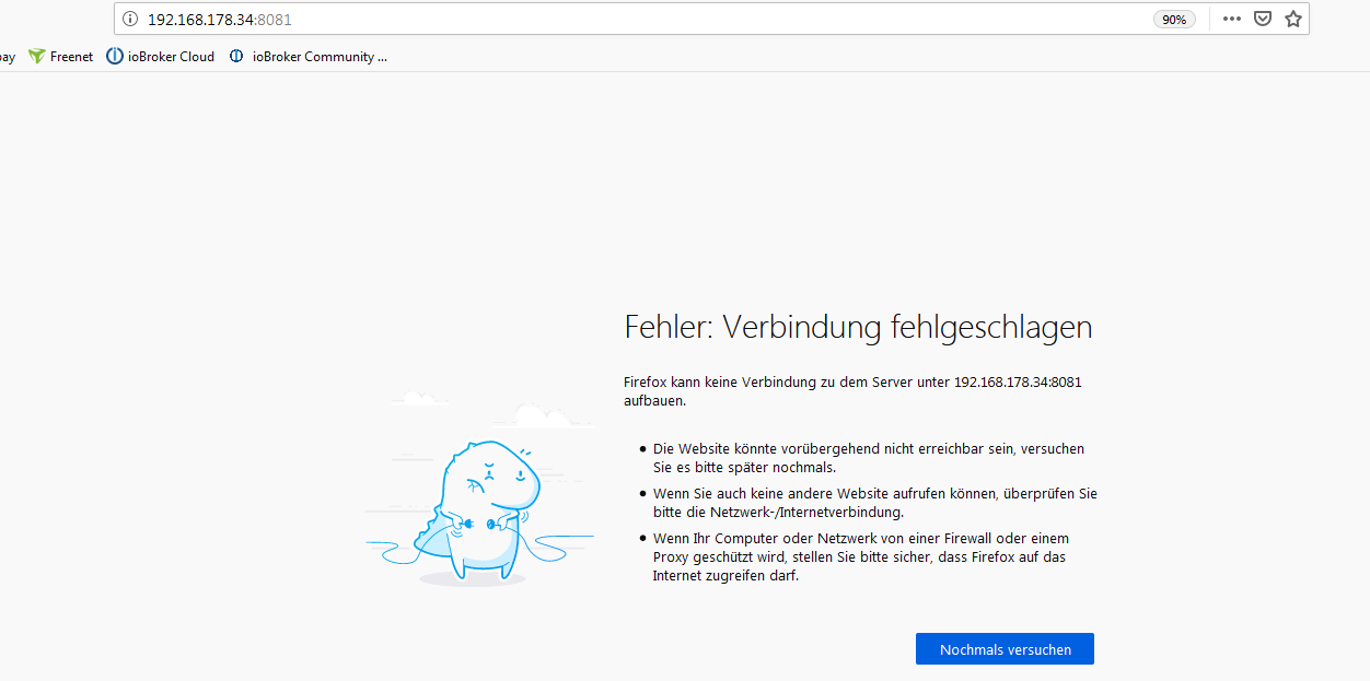

                    @Thomas-Braun Das Ergebnis ist jetzt, dass ich nicht mehr auf die Admin Oberfläche komme.
                    Thomas BraunT AlCalzoneA 2 Antworten Letzte Antwort
                    • M Mapio90

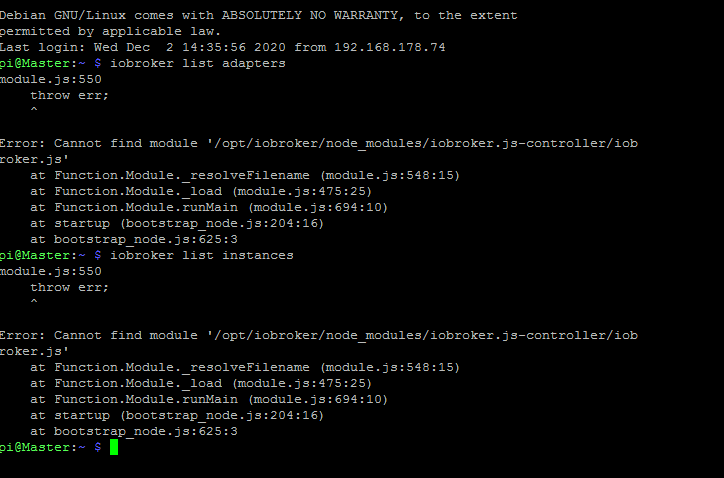

                      @Mapio90 Das dann zu Theorie/Praxis
                      iobroker list adapters
                      iobroker list instances
                      M 2 Antworten Letzte Antwort
                        Mapio90
                        @Thomas-Braun sagte in Hilfe/Unterstützung beim aktuallisieren von IOBroker:
                        • M Mapio90
                          @Mapio90 Bitte Text nicht als Screenshots sondern als Text (in CodeTags) wieder in den Thread kopieren.
                          Was sagt das gleiche Kommando auf dem slave?

                            • M Mapio90
                              AlCalzoneA Offline
                              AlCalzoneA Offline
                              AlCalzone
                              @Mapio90 sagte in Hilfe/Unterstützung beim aktuallisieren von IOBroker:
                              Du musst Node aktualisieren. 8.x ist nicht mehr unterstützt. Sobald du auf 10.x oder (besser) 12.x bist, kannst du nochmal das Update probieren. Nach deinen letzten Logs zu urteilen, musst du dazu manuell Hand anlegen:
