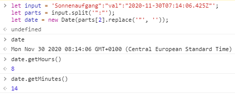

                Hast du es ausprobiert?! Wie gesagt, der Text ist ein korrekter JavaScript Date Wert in UTC. Wenn ich das in der Konsole ausführe, kommt folgendes raus:
                Und wenn du dir das Problem wirklich kompliziert machen willst, mit etwas was mit Platzhaltern verglichen werden kann. Dann versuch den folgenden regulären Ausdruck:
                input.replace(/^.+T(\d+):(\d+):\d+.+$/, '$1$2');
