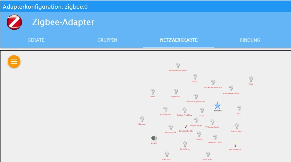

    Hallo Zusammen,
    ich habe es heute mal wieder gewagt meinen Zigbee Adapter zu aktualisieren. Ich komme von Version 1.1.1 und bin nun auf die stable Version 1.3.1 gegangen.
    Seitdem funktioniert bei mir leider gar nichts mehr. Es wäre nett, wenn mir jemand helfen und mich unterstützen kann.
    Ich habe einige Osram Plug im Einsatz die bisher klaglos funktioniert hatten. Diese sind in den Objekten nach dem Update nicht mehr erreichbar.
    Auch die Netzwerkkarte sieht nun im Adaptber merkwürdig aus, da alle Geräte nur noch (überwiegend) als Fragezeichen dargestellt werden.
    Zigbee-Stick CC2531
    Firmware nutze ich folgende:
    20190608
    Nodejs: 12.19.1
    NPM: 6.14.8
    Ich nutze IOBroker auf einer Synology im Docker. Ich hatte zuvor das Image von buanet von 5.0.0 auf 5.1.0 aktualisiert, was auch das Nodejs aktualisiert hatte. Auch das Starten des alten Image und einspielen des alten Adapters brachte die Funktionen leider nicht zurück.
    Anbei noch ein Bild, wie es aktuell in der Netzwerkkarte aussieht:
    So sieht es bei den Geräten bei mir aus:
    Kann mir jemand helfen?
    Ich weiss, dass die Entwickler einen tollen Job machen. Ich würde mich einfach nur freuen, wenn es wieder funktionieren würde.
    Besten Dank und viele Grüße

          @nachon da ist aber was total schief gelaufen.. oder das Backup hat nicht so funktioniert wie es sein sollte..
          die model Bezeichung in den Kacheln ist falsch.. so als ob der adapter nicht richtig installiert währe..
          zeigmal bitte die 10 zeilen nach adapter start
