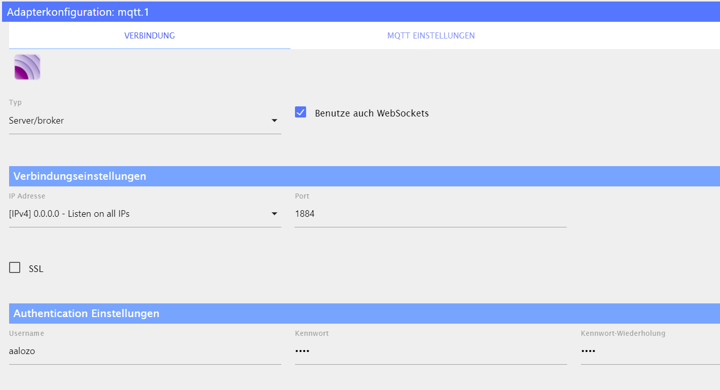

    Hallo miteinander, ich hoffe ihr könnt mir mit meinem Problem helfen.
    Ein alter Laptop dient bei mir als Linux Server auf dem nur ioBroker und Mosquitto läuft, über Mosquitto Port 1883 und MQTT-Client-Adapter Port 1883 trudeln auch zuverlässig meine Daten der angebunden ESP`s ein( EASYESP, OPENHAB MQTT Port 1883 ).
    Bis jetzt sendete ich zu den ESP´s meine Befehle per HTTP, nun würde ich es gern per MQTT.
    -Mosquitto abgeschaltet, im ioBroker Adapter auf Server gestellt, im Log sieht alles gut aus, aber keine Daten.
    -zweiten Adapter installiert als SERVER Port1884, am ESP Port umgestellt, gleiche in grün.
    ... ich wurschtel nun schon seit Tagen rum und weis mir nicht zu helfen.

      @Jürgen-Kircher hast du den mqtt adaper auch auf server umgestellt ??
      hast du auch die daten richtig eingegeben als user/psw ??
      die ip sollte die gleiche sein ..

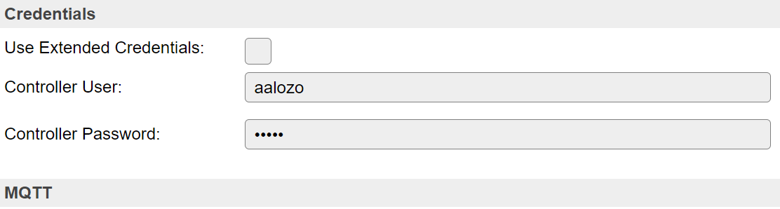

          @Jürgen-Kircher Wundersame Heilung 🤡
          Nochmals einen zweiten MQTT-Server Adapter installiert,
          Im Log kam nun eine Warnung
          In EASYESP Passwort eingefügt
          Und es geht, danke für eure Unterstützung.
