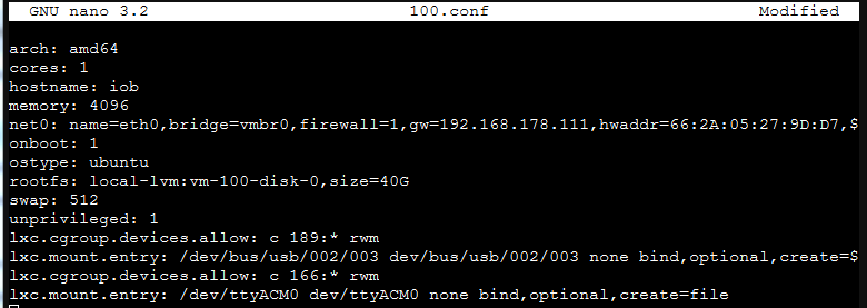

        Nun habe ich in der Config dies
        Wie geht es jetzt weiter? Gibt es hierzu eine Anleitung!?
        Achso der Bus und Device sind geprüft und richtig.

          @BLRD sagte in Nuc & ProxMox in LXC - Prob. USB durchzureichen- Hilfe:
          genügend
          schau mal hier
          B 1 Antwort Letzte Antwort

            BLRD
            @crunchip
            Du bist der Beste.
            Danke jetzt geht es.
            Nun muss ich nur noch um das ZigBee kümmern.
            Danke.
