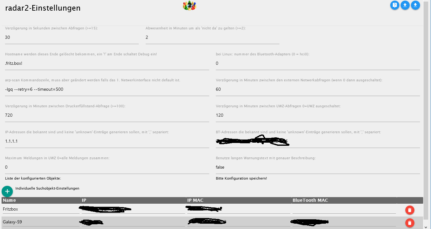

    Hallo, liebes Forum,
    bisher habe ich hier nur gelesen. Es sind tolle Beiträge, die mir oft weitergeholfen haben. Herzlichen Dank.
    Bei dem Adapter Radar2 trete ich aber nun auf der Stelle. Ich bin allerdings in dem Bereich auch was Linux-Skripte betrifft leider noch ein totaler Noobs.
    Zuvor hatte ich eine Anwesenheitserkennung mit dem Ping-Adapter, die auch solage zuverlässig funktioniert hat, bis ich mein Hany gewechselt habe (jetzt Samsung S9). Vermutlich legt sich das WLAN hin und wieder schlafen.
    Klar also, dass ich auf den Radar2 gestoßen bin. Der Adapter läuft auch (wird schnell grün) aber er erkennt mein Handy nicht.
    Ich vermute, der Fehler ist schon auf tieferer Ebene, denn:
    Wenn ich auf der Konsole folgenes eingebe:
    sudo l2ping -c 1 <meine Bluetooth-Mac>
    Dann wird auch mein Gerät gefunden - allerdings auch nur, wenn ich am Handy "scanning" aktiviere.
    Wenn ich aber in <sudo bluetoothctl> dann mit <scan on> suchen lasse, dann werden zwar bluetooth Geräte angezeigt (wusste gar nicht, dass so viele Geräte in der Nähe sind), aber die Bluetooth-Mac meines Handys ist nicht dabei.
    Mein Handy wird auch unter Objekte angezeigt, aber wenn ich Bluetooth einschalte (und WLAN aus) dann ist es immer nur auf FALSE.
    Die Erkennung per WLAN funzt besser, aber irgenwie auch nicht zuverlässig. Aber eines nach dem anderen.
    Hier noch die Logs:
    Hoffe, mit den Angaben kommt wer weiter und kann mir helfen.
    Vielen Dank im Voraus.
    Liebe Grüße
    Äd

        Hallo @MCU,
        vielen Dank für deine Antwort.
        Es der Radar2 v2.0.1
        Und ich denke, ich habe mich an die Installationshinweise in der Info gehalten.
        Wobei ich allerdings leider die hinweise unter "Bluetooth usage" nicht wirklich verstanden habe.
        Vermute, dass ich ein Typ "l2ping"Bluetooth beim Handy habe (s.o. meine Tests auf der Konsole), aber mir ist nicht klar, ob ich da in dem Adapter was entsprechend einstellen muss, bzw. wenn ja: wo?
        Zitat: "*Bedenken bei Anwesenheitskontrolle *"
        Aber das Skript aktiviert doch nicht den Radar2, oder?
        Ich habe es so verstanden, dass das Skript das Teil-Ergebnis des Adapters abfragt. Bei mir sieht das Ergebnis für mein Handy im Radar2 aber immer gleich aus und zwar unabhängig davon, ob Bluetooth ein oder ausgeschaltet ist - so wie im folgendne Bild:
        Auf true geht es nur, wenn ich auch WLAN einschalte. Aber WLAN ist ja wegen des Energiesparkonzepts meines Handys auch nicht zuverlässig.
        Falls ich das mit dem Skript fasch verstanden habe: Zugegeben, ich habe es noch gar nicht implementiertk da ja bereits Radar2-Adapter nicht auf das BlueTooth meines Handys ragiert hat.
        Liebe Grüße
        Äd

            Hallo @amg_666 ,
            vielen Dank für die freundliche Begrüßung und deine Hilfe. :)
            Habe mal ins Log geschaut; da kommen nach dem Neustart des Adapters jede Menge Meldungen (wäre ein riesiges File, aber wenn es hilft kann ich es schicken).
            Da ich davon wirlklich keine Ahnung habe, ist es schwierig für mich, da was zu finden, aber folgende Meldungen sind mir aufgefallen:
            2020-11-20 22:42:56.749 - warn: radar2.0 (14401) node-bluetooth not found!
            2020-11-20 22:42:59.736 - warn: radar2.0 (14401) adapter.objects.getObjectList is deprecated, and will be removed in the future. Please use adapter.getObjectList/Async. Report this to Developer!
            2020-11-20 22:43:26.382 - info: radar2.0 (14401) debug: Del State err: Error: Not existsat /opt/iobroker/node_modules/iobroker.js-controller/lib/tools.js:1588:72at /opt/iobroker/node_modules/iobroker.js-controller/lib/adapter.js:2999:68at /opt/iobroker/node_modules/iobroker.objects-redis/index.js:1:93872at tryCatcher (/opt/iobroker/node_modules/standard-as-callback/built/utils.js:11:23)at /opt/iobroker/node_modules/standard-as-callback/built/index.js:19:49at processTicksAndRejections (internal/process/task_queues.js:97:5
            Die letzte Meldung kommt extrem oft.
            Sagen dir die Meldungen was? Soll ich mehr aus dem Log schicken?
            Danke für den Link, schaue ich mir gerne an.
            Liebe Grüße
            Äd

                ja, war ich dann auch, hatte mir zuvor nochmal deinen Post angeschaut. Das mit dem Rufzeichen for der MAC-Adresse und die Wiederholung der Befehle auf der Shell hatten bei mir leider keinen Erfolg.
                Hier jetzt aber erst noch mal der Log von gestern Abend (musste aber dennoch kürzen, wegen Längenbegrenzung pro Post):
                2020-11-20 22:42:27.937  - info: radar2.0 (27556) debug: ChangeState ack:true of _uBTs = ['00:c2:4c:60:90:bb','00:c3:f4:e5:f0:b5','09:a0:42:18:16:28','0f:04:e3:f0:72:09','32:79:a9:e1:9d:b7','41:03:60:1e:46:eb','45:5b:fc:c4:c5:1c','48:6e:76:9c:f9:77','59:b0:61:c1:26:58','5c:02:27:49:94:cc','62:43:1b:9b:90:e7','66:d3:dd:02:0b:ed','7e:8b:4b:50:54:5c','a4:c1:38:72:d5:48','c8:69:cd:65:61:e6']
                2020-11-20 22:42:33.541  - info: radar2.0 (27556) debug: radar2 found uIP's: []
                2020-11-20 22:42:45.554  - info: radar2.0 (27556) debug: arp-scan -lgq --retry=6 --timeout=500 --interface=eth0 executed for 12.004 seconds and returned 14 hosts.
                2020-11-20 22:42:45.588  - info: radar2.0 (27556) debug: ChangeState ack:true of Fritzbox._lastHere = 2020-11-20@22:42:45
                2020-11-20 22:42:46.379  - info: radar2.0 (27556) debug: ChangeState ack:true of Galaxy-S9._lastHere = 2020-11-20@22:42:46
                2020-11-20 22:42:50.290  - info: host.iobroker-raspi "system.adapter.radar2.0" disabled
                2020-11-20 22:42:50.311  - info: host.iobroker-raspi stopInstance system.adapter.radar2.0 (force=false, process=true)
                2020-11-20 22:42:50.315  - info: host.iobroker-raspi stopInstance system.adapter.radar2.0 send kill signal
                2020-11-20 22:42:50.322  - info: radar2.0 (27556) Got terminate signal TERMINATE_YOURSELF
                2020-11-20 22:42:50.324  - info: radar2.0 (27556) Adapter disconnected and stopped with dostop(false) and callback(true)
                2020-11-20 22:42:50.386  - info: host.iobroker-raspi instance system.adapter.radar2.0 terminated with code 0 (NO_ERROR)
                2020-11-20 22:42:53.298  - info: host.iobroker-raspi "system.adapter.radar2.0" enabled
                2020-11-20 22:42:53.358  - info: host.iobroker-raspi instance system.adapter.radar2.0 started with pid 14401
                2020-11-20 22:42:55.803  - info: radar2.0 (14401) starting. Version 1.0.9 in /opt/iobroker/node_modules/iobroker.radar2, node: v12.19.1, js-controller: 3.1.6
                2020-11-20 22:42:56.094  - warn: radar2.0 (14401) adapter.objects.getObjectList is deprecated, and will be removed in the future. Please use adapter.getObjectList/Async. Report this to Developer!
                2020-11-20 22:42:56.282  - info: radar2.0 (14401) radar2 initialization started...
                2020-11-20 22:42:56.501  - info: radar2.0 (14401) Connected with '0.0.0.0' for DHCP Scan
                2020-11-20 22:42:56.747  - info: radar2.0 (14401) found '@abandonware/noble'
                2020-11-20 22:42:56.751  - info: radar2.0 (14401) radar2 set to flag items away if they are not seen for 2 minutes
                2020-11-20 22:42:56.752  - info: radar2.0 (14401) Debug mode set by adapter config ('!' as last letter in removeEnd)!
                2020-11-20 22:42:56.755  - info: radar2.0 (14401) use known BT list: [ '01:12:23:34:45:56', '68:e7:c2:a6:dc:c6' ]
                2020-11-20 22:42:56.756  - info: radar2.0 (14401) use known IP list: [ '1.1.1.1' ]
                2020-11-20 22:42:56.757  - info: radar2.0 (14401) Remove name end for host names: .fritz.box
                2020-11-20 22:42:56.759  - info: radar2.0 (14401) arp-scan will use the following interfaces: [ 'eth0' ]
                2020-11-20 22:42:56.760  - info: radar2.0 (14401) radar2 set to scan every 30 seconds and printers every 720 minutes.
                2020-11-20 22:42:56.818  - info: radar2.0 (14401) debug: Noble State Change: poweredOn
                2020-11-20 22:42:56.823  - info: radar2.0 (14401) Will try to scan BT devices: true
                2020-11-20 22:42:57.338  - info: radar2.0 (14401) debug: ChangeState ack:true of info.connection = true
                2020-11-20 22:42:58.654  - warn: radar2.0 (14401) ip address 192.168.178.3 in Fritzbox was used already for another device Fritzbox, this is forbidden!
                2020-11-20 22:42:58.732  - info: radar2.0 (14401) debug: ChangeState ack:true of Fritzbox._lastHere = 2020-11-20@22:42:45
                2020-11-20 22:42:58.792  - info: radar2.0 (14401) Init item Fritzbox with {name: 'Fritzbox',id: 'Fritzbox',type: 'IP',hasMAC: [ '12:34:56:78:90:12', 'c8:0e:14:02:51:df' ],ipVendor: 'Vendor N/A',rip: ['192.168.178.3','fd00::ca0e:14ff:fe02:51df','2a00:6020:23ff:6900:ca0e:14ff:fe02:51df','192.168.178.3'],lasthere: '2020-11-20T22:42:45.585Z',anwesend: true}
                2020-11-20 22:42:58.814  - info: radar2.0 (14401) debug: ChangeState ack:true of Fritzbox = true
                2020-11-20 22:42:58.831  - info: radar2.0 (14401) debug: ChangeState ack:true of Galaxy-S9._lastHere = 2020-11-20@22:42:46
                2020-11-20 22:42:58.882  - info: radar2.0 (14401) debug: ChangeState ack:true of Fritzbox._here = true
                2020-11-20 22:42:59.332  - info: radar2.0 (14401) Init item Galaxy-S9 with {name: 'Galaxy-S9',bluetooth: [ '68:e7:c2:a6:dc:c6' ],id: 'Galaxy-S9',type: 'BT',hasMAC: [ '24:18:1d:dd:9d:d3' ],ipVendor: 'Samsung Electro-Mechanics(Thailand)',btVendor: 'Samsung Electronics Ltd',rip: [ '192.168.178.69' ],lasthere: '2020-11-20T22:42:46.375Z',anwesend: true}
                2020-11-20 22:42:59.370  - info: radar2.0 (14401) debug: ChangeState ack:true of Galaxy-S9 = true
                2020-11-20 22:42:59.387  - info: radar2.0 (14401) debug: ChangeState ack:true of Galaxy-S9._here = true
                2020-11-20 22:42:59.705  - info: radar2.0 (14401) debug: Same external IP address 94.31.101.137
                2020-11-20 22:42:59.731  - info: radar2.0 (14401) debug: ChangeState ack:true of _ExternalNetwork = 94.31.101.137
                2020-11-20 22:42:59.733  - info: radar2.0 (14401) Adapter identified macs: (12:34:56:78:90:12,c8:0e:14:02:51:df,24:18:1d:dd:9d:d3),
                ips: (192.168.178.3,fd00::ca0e:14ff:fe02:51df,2a00:6020:23ff:6900:ca0e:14ff:fe02:51df,192.168.178.69),
                bts: (68:e7:c2:a6:dc:c6)

                    Hallo in die Runde,
                    @amg_666, tut mir Leid, aber ich habe nix bezüglich arp-scan gefunden.
                    Aber ich möchte noch mal auf das zurückkommen, was ich im allerersten Post schon gesagt habe:
                    Mit folgendem Befehl auf der Konsole (über Putty) wird mein Handy gefunden:
                    pi@iobroker-raspi:~ $ sudo l2ping -c 1 <meine Bluetooth-Mac>
                    Ping: <meine Bluetooth-Mac> from <Mac des BT-Controllers auf dem PI> (data size 44) ...
                    44 bytes from <meine Bluetooth-Mac> id 0 time 8.74ms
                    1 sent, 1 received, 0% loss
                    Aber mit "bluetoothctl" nicht :
                    pi@iobroker-raspi:~ $ sudo bluetoothctl
                    Agent registered
                    [bluetooth]# scan on
                    Discovery started
                    Nun habe ich als Test eine beliebige Mac aus dieser Liste in der Instanz des radar2-Adapters eingetragen.
                    Dabei geht dann auch tatsächlich der Wert unter Obekte auf true, s. hier:
                    Aber heißt das nicht, dass der Adapter bei mir nicht auf l2ping schaut. Wie kann ich ihn dazu bringen, dass er das macht?
                    Oder was kann ich machen, dass mein Handy mit bluetoothctl gesehen wird?
                    LIebe Grüße
                    Äd
                    amg_666A Ä 2 Antworten Letzte Antwort
