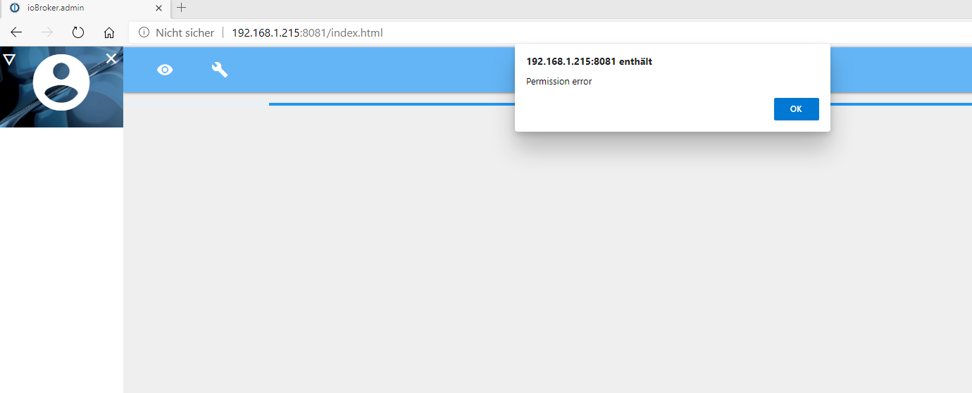

          Hallo, ich habe heute morgen ein Update von Admin gemacht.
          Sei dem bekommen ich die folgende Fehlermeldung.
          Permission error
          ![Bild Text](e9fb5b8a-eeda-4081-aa6e-6b71e706a080-image.png Bild Link)
          Nach dem Bestätigen habe ich folgenden Bilschirm
          ![Bild Text](31306aff-6198-4d43-9415-201fdf8e9fe7-image.png Bild Link)
          Der Bildschirm bleibt aber ohne Funktion.

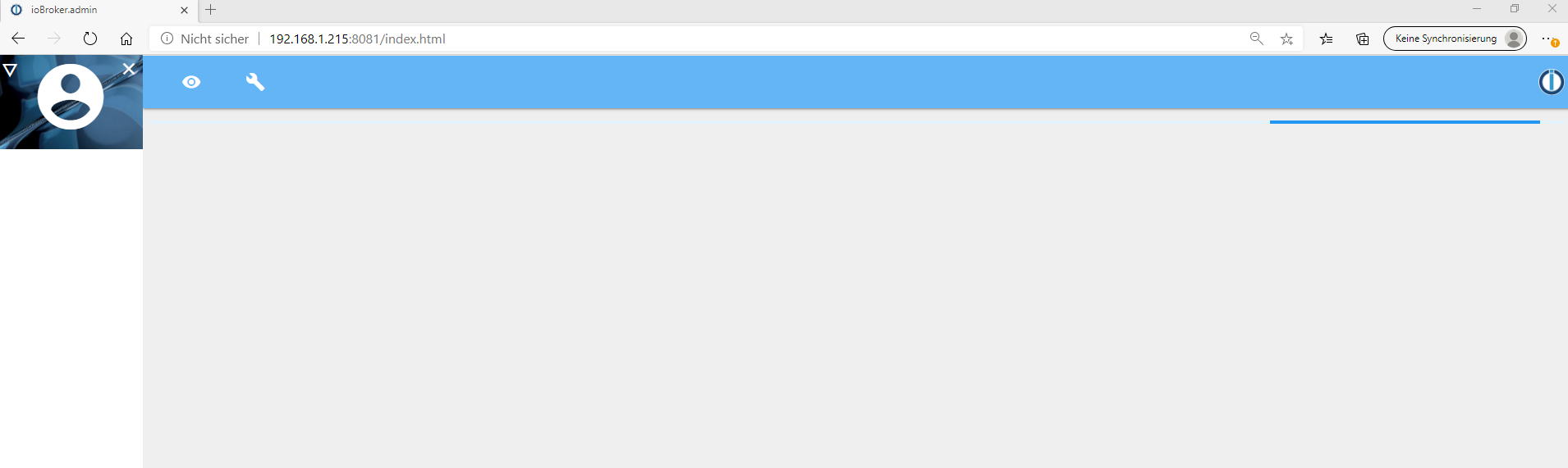

          Ich kann nur ober rechtes anklicken. Dann erscheint dieses Bild.
          ![Bild Text](0c395736-9298-4e3d-82df-db8b45c0be41-image.png Bild Link)

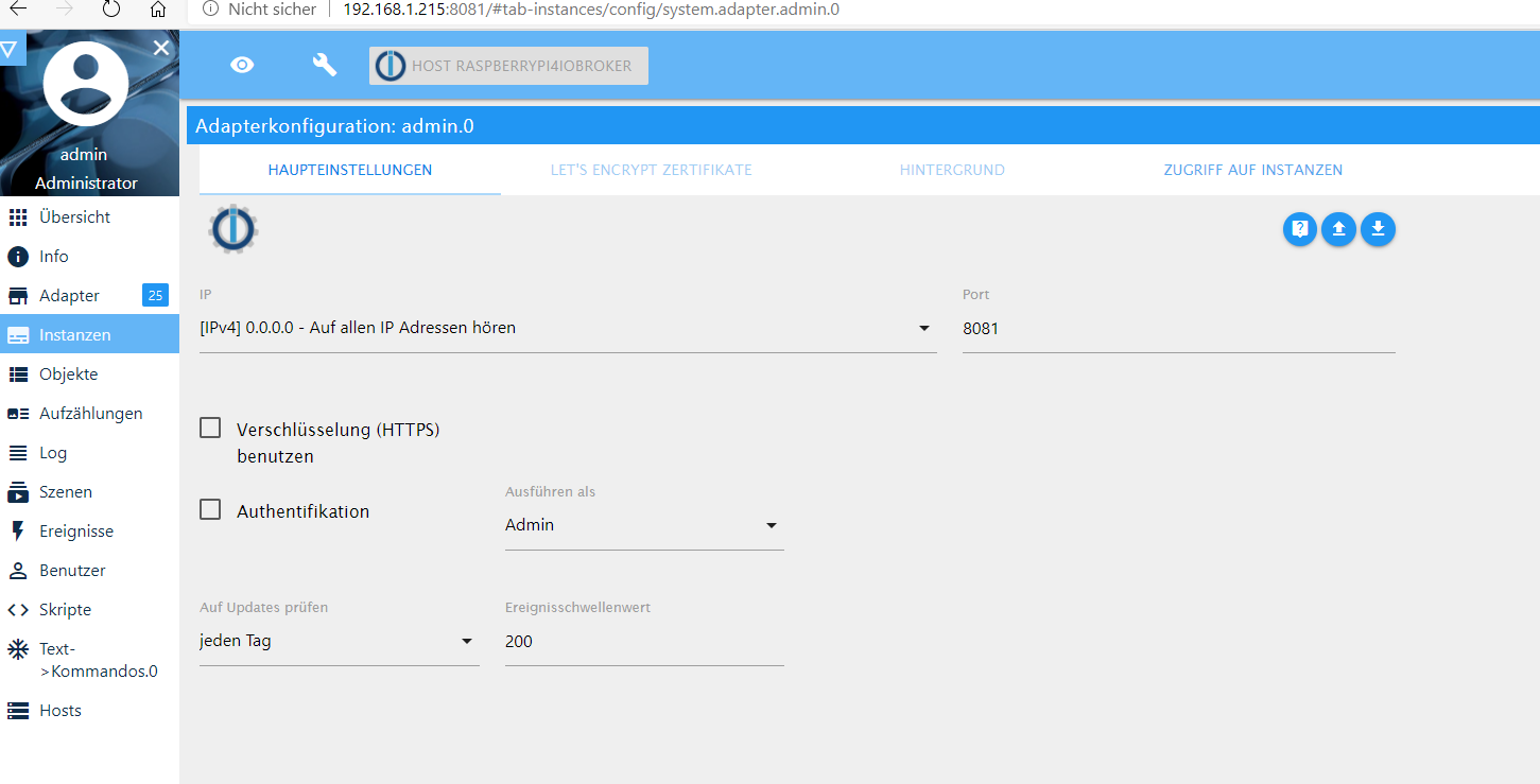

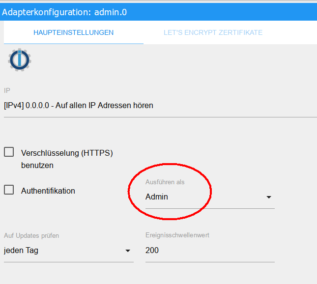

                      Wie hast du denn das gemacht?
                      • R RalfEngelberth
                        @Homoran
                        Wie kann ich das den ändern?
                        also "ralfengelberth" ändern auf Admin?
                        Über PuTTy?
                        @RalfEngelberth Hast du dich als User angelegt?
                        Dann loggge dich mal als der user ein
                        • R RalfEngelberth
                          @Homoran
                          Über PuTTy?
                          @RalfEngelberth sagte in admin adapter update:
                          absolut ohne Gewähr:
                          iob set admin.0 --user admin
                          schlimmstenfalls geht dann gar nix mehr
                          • R RalfEngelberth
                            @Homoran
                            Über PuTTy?
                            @RalfEngelberth
                            Oder auch mal ein
                            iobroker fix
                            versuchen.
                            R 1 Antwort Letzte Antwort
                            • HomoranH Nicht stören
                              @RalfEngelberth
                              Hast du da rumgespielt?
                              Da kannst du nur angelegte User auswählen.
                              Also kannst du dich dann auch als ralfengelberth anmelden und es wieder zurückstellen
                                @RalfEngelberth
                                R Offline
                                R Offline
                                RalfEngelberth
                                @Homoran sagte in admin adapter update:
                                @RalfEngelberth
                                Ja, da hatte ich angeklickt. Aber meines Wissens auf Admin gestellt.
                                Dort komme ich aber nicht mehr hin.
                                Hier noch die Rückmeldung von iob set admin.0 --user admin
                                Adapter "admin.0" has no setting "user".
                                No parameters set.
