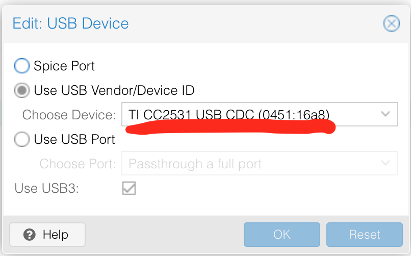

              @weidlix kann es sein, das du deinen Stick anstatt über Hersteller/Geräte ID
              "USB Port" gewählt hast und dadurch seinen "Port verliert"
              W 1 Reply Last reply Reply Quote 1
              • W
                weidlix @crunchip last edited by
                @crunchip Hi crunchip. Danke für den Tip. Ich hatte es wirklich auf USB Port stehen. Dachte das ist egal. So müsste es jetzt passen, oder?
                crunchip 1 Reply Last reply Reply Quote 0
                • crunchip
                  crunchip Forum Testing Most Active @weidlix last edited by
                  @weidlix sollte so funktionieren

                            • W
                              weidlix @weisnix27 last edited by
                              @weisnix27 Also bei mir war wahrscheinlich der Stick das Problem. Zu viele Geräte für den CC2531 so dass der Speicher wohl vollgelaufen ist. Ich hab auf Conbee II umgestellt. Habs erst seit dem Wochenende am laufen. Aber bis jetzt macht es einen sehr guten Eindruck. Wesentlich stabiler und das Verbinden der Sensoren funktioniert ratzfatz. Das war beim Zigbee Adapter für mich immer eine Qual.

                              • arteck
                                arteck Developer Most Active @weisnix27 last edited by
                                @weisnix27 schmeiss den cc2531 weg.. im Marktplatz findest du ordentlichen Ersatz für dein Spielzeug 🙂

                                    • W
                                      weisnix27 @weisnix27 last edited by
                                      @weidlix @arteck @crunchip
                                      Vielen Dank euch allen für die Infos. Mein Stick hat sich wohl wirklich aufgehangen. Ich wollte aber kurz berichten, dass ich mir den CC26X2R1 gekauft habe. Kostet etwa 40 EUR und mit Versand und Steuern irgendwo zwischen 60 und 70 EUR direkt aus USA. Lieferzeit war bombastisch, Freitags bestellt, montags morgen steht der UPS-Mann vor der Tür. Aus den USA wohlgemerkt.
                                      Einrichtung war super simpel (gibt ein tolles Youtube Video wenn man nach CC26X2R1 und iobroker sucht, findet man es schnell)
                                      Bis jetzt funktioniert es stabil und die Reichweite selbst mit der eingebauten Antenne ist viel viel besser als mit dem Stick und kleiner Antenne dran.
                                      Wäre vielleicht als Alternative zum Congbee für viele interessant. Up to 200 zigbee clients...
