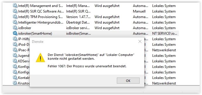

        W Offline
        W Offline
        Wichtelmann
        schrieb am zuletzt editiert von Wichtelmann
        @sigi234 said in IO startet nicht (mehr):
        @Wichtelmann
        Läuft ioB unter Computerverwaltung -Dienste

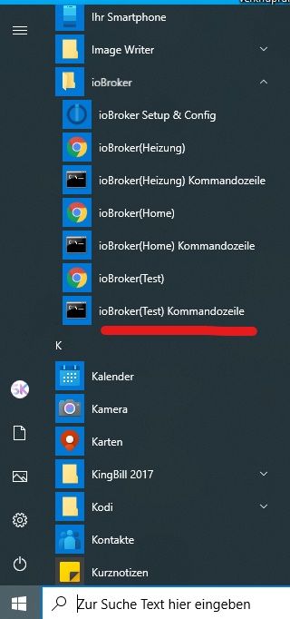

                    sigi234
                    @Wichtelmann
                    Wie hast du installiert? Warum auf G ?
