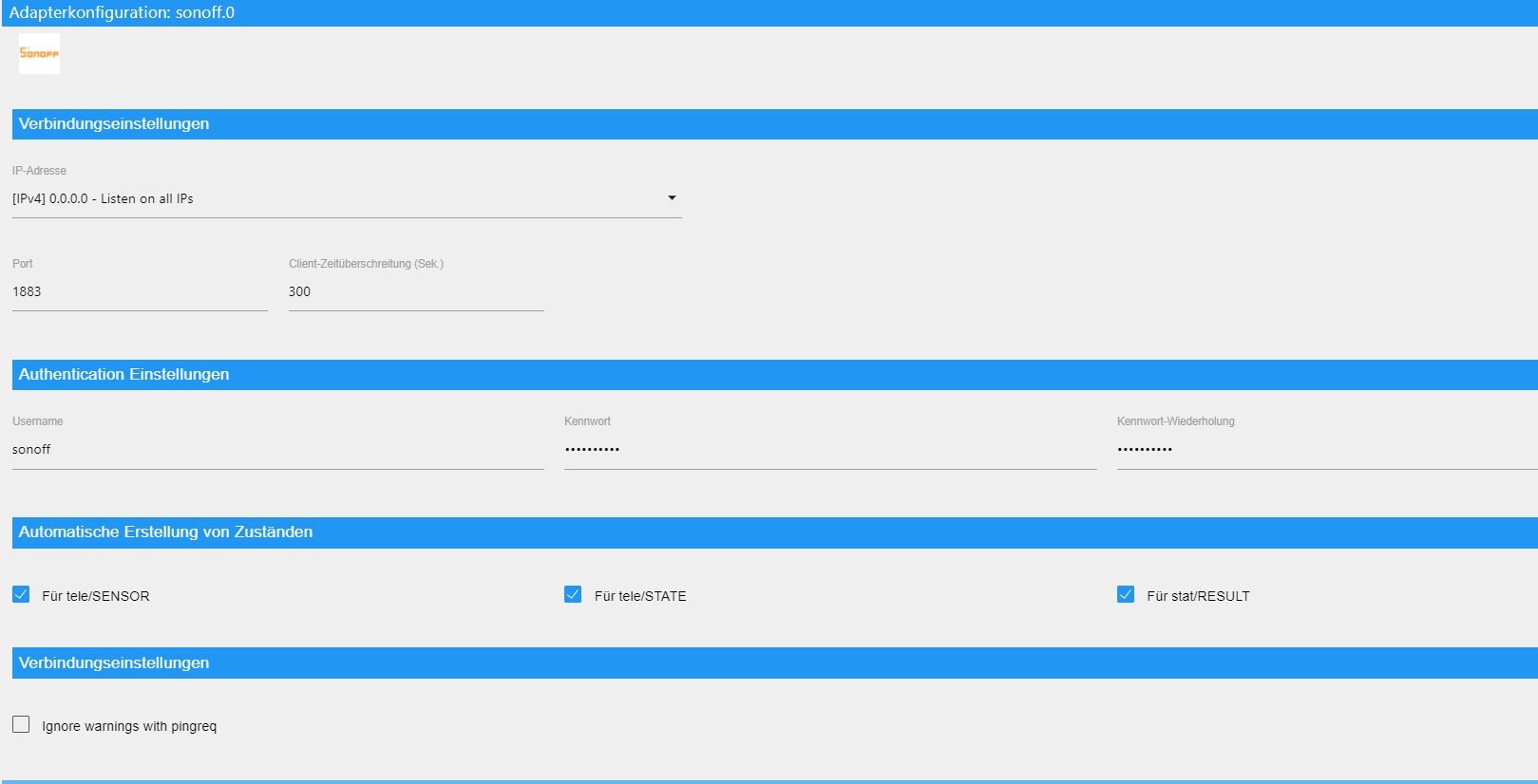

    Hallo an alle,
    ich habe einen Raspberry 4 als Master und Raspberry 3 als Slave eingerichtet.
    alle Adapter Laufen nur der Sonoff Adapter bleibt nach der Umstllung auf gelb.
    Ich habe den Adapter bereits neu installiert und MQTT wieder eingerichtet.
    Meine Sonoff Geräte die mit Tasmota geflashed sind, sind auch alle über den Browser mit der IP erreichbar.
    Hat jemand eine Idee was ich noch machen könnte?

            Ich hab noch eine Steckdose bei der ich MQTT aktiviert und meine Zugangsdaten eingegeben habe. Den adapter habe ich neu gestartet, aber er bleibt gelb.

                    Problem gelöst. Ich habe den Sonoff Adapter jetzt wieder auf den Rapberry 3 geschoben und bei allen Geräten das Passwort neu eingegeben. Jetzt ist er grün. Die Umstellung von Normalbetrieb auf Multihost hat das Problem verursacht.

                        Ja, ich hab ja mein system auf Multihost umgestellt. Nur wollte ich eigentlich den Sonoff Adapter auch auf dem Raspberry 4 mit laufen lassen, aber das scheint nicht zu funtionieren, wenn ich den Adapter auf den Raspberry 4 (den Master) verschieben will bleibt er gelb.
