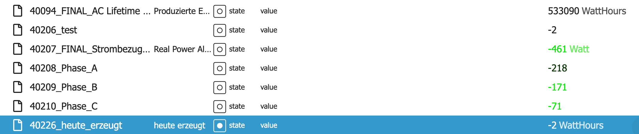

        Hallo zusammen
        Zuerst einmal herzlichen Dank für euren Effort. Ich habe dank diesem Beitrag zumindest schon etwas zum Laufen gebracht. Leider aber noch nicht ganz das, was ich gerne möchte.
        Der 40207 funktioniert bestens. Er zeigt an, wieviel Watt ich aktuell vom Stromanbieter beziehen (wenn es eine negative Zahl ist), oder aber ins Netz speise (wenn es eine positive Zahl ist).
        Auch scheint die 40094 einigermassen zu passen und gibt die Gesamtproduktion seit Beginn an. Die Zahl ist zwar nicht ganz stimmig mit der aus dem App, aber so einigermassen passt's.
        Ich kann es aber drehen und wenden wie ich will. Was ich nicht schaffe, ist da auch die Watt rauszukriegen, welche ich aktuell für das Haus beziehe oder aber auch die PV-Anlage produziert. Ich habe mit der 40207 nur immer die Summe aus beiden.
        Dies ist die Spezifikation meines Wechselrichters und egal welche ich nebst der 40207 mit den gleichen Einstellungen auslese, ich kriege keine sinnvollen Resultate.
        https://www.dropbox.com/s/j5ye5cj86kaxhcn/sunspec-implementation-technical-note.pdf?dl=0
        Vermutlich suche ich da viel zu weit....herzlichen Dank für eure Hilfe!!!
        • B
          Boardy last edited by
          Vielleicht wird es klarer wenn du Statt Final Totel schreibst?
          207 ist die summe aller drei Phasen... also aktueller Bezug/Einspiesung
          Was du suchst ist die aktuelle Produktion?
