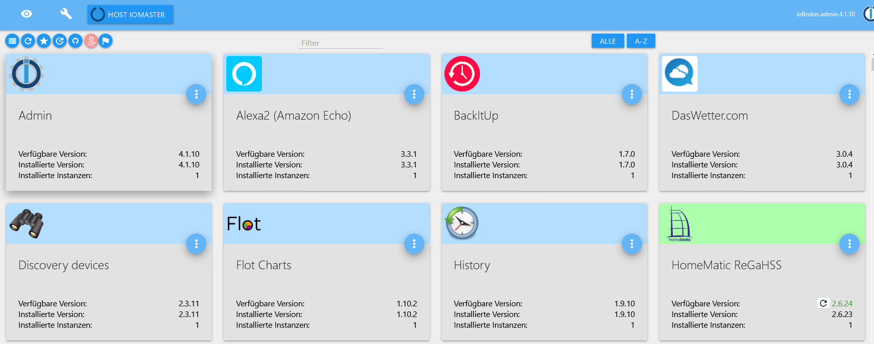

    Adapteransicht auf dem Master
    Die Adapter liegen aber auf dem Slave (hostname "iovis"):
    Das ist jetzt kein Riesenproblem aber es stört mich. Habe ich hier was falsch gemacht und wie kann ich das ggf korrigieren?

      @amg_666 weil es einen Programmordner auf dem Master gibt und dort sind die Sourcen veraltert.. du hast bestimmt den Adapeter zuerst auf dem Master installiert und dann auf den Slave geschoben.. somit hast du den adapter physikalisch 2 mal installiert

        @amg_666 said in Multihost: Adapter auf Slave updaten:
        Ich hatte die Homematic Adapter ursprünglich auf dem Master und dann auf den Slave verschoben.
        die schnellste lösung, verschieb wieder auf den master, update, zurück auf den slave.
        oder, du deinstest alles und installierst neu auf slave.

          Wie @arteck richtig sagt: der Adapter ist an zwei Orten installiert. Das ist nicht dasselbe wie instanziert: wenn du einen Adapter einmal installiert hast, bleibt der grundsätzlich installiert, auch wenn du keine Instanzen davon auf diesem Gerät hast.
