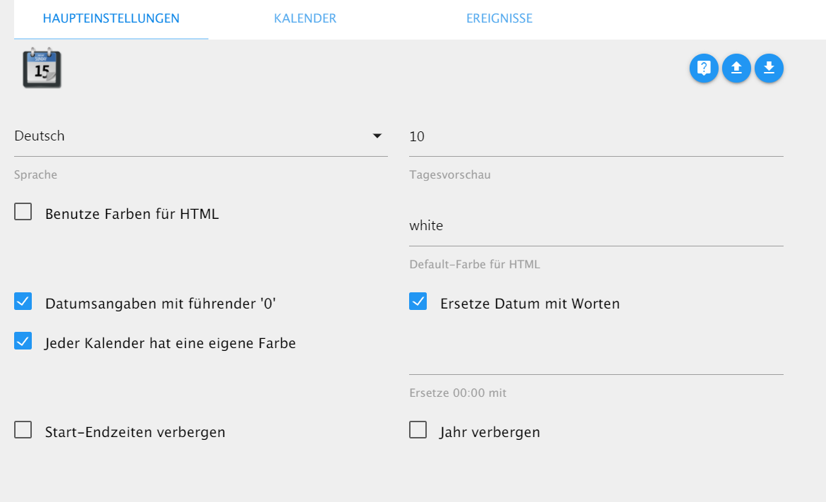

        claus1993
        @haselchen
        iCal Version ist die 1.7.4
        Hier dann noch die Einstellungen;
        C 1 Antwort Letzte Antwort

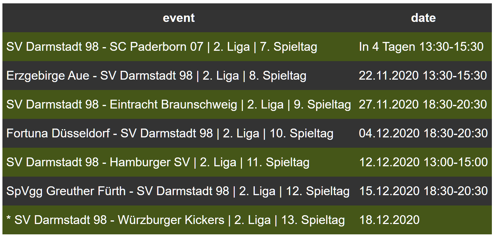

            @claus1993 sagte in Öffentlichen Kalender in iCal:
            Keiner eine Idee woran das liegen kann?
            was zeigt denn der Text Datenpunkt an, fehlen die dort auch? Hier funktionierts

                nicht (nur) auf das Log schauen, ich dachte das zuerst auch. ein Blick in die Daten zeigt aber dass dem nicht so ist, und bei mir funktioniert es ja auch.

                  @fastfoot said in Öffentlichen Kalender in iCal:
                  Den Text des Datenpunktes habe ich im ersten Post veröffentlicht. Dort werden alle meine privaten Kalender angezeigt, nur die Daten des Öffentlichen fehlen.
                    zeig doch bitte mal wie du es eingebunden hast, vielleicht liegt hier bei mir der Fehler.
                        Es gibt mehrere DP, schau mal in den Objekten unter Text
