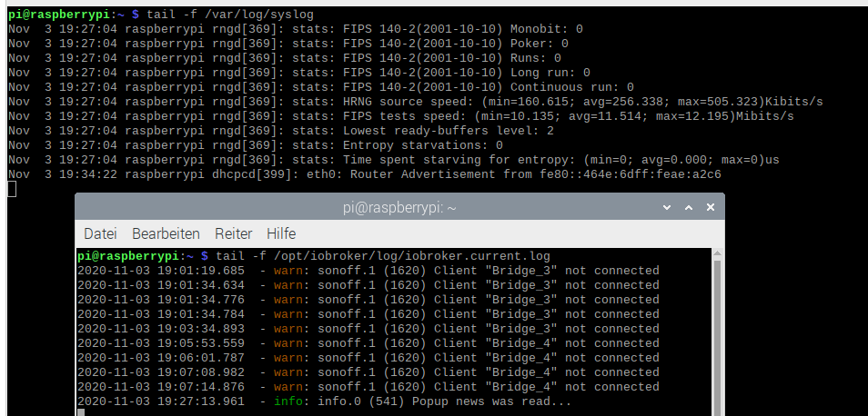

    dann bliebe u.a. noch dieses:
    @liv-in-sky sagte in alle 30 s Update?:
    habe auch schon mal fehler gefunden durch beobachtung des syslog
    tail -f /var/log/syslog - vielleicht kommt da alle 30 sec irgendwas
    oder, da der admin immer blockiert
    tail -f /opt/iobroker/log/iobroker.current.log
    TH16
    #81
    @Homoran
    @liv-in-sky
    Da war es 19:33 wo ich die Logs geöffnet hatte:
    haselchenH liv-in-skyL 2 Antworten Letzte Antwort
    • T TH16
      @Homoran
      @liv-in-sky

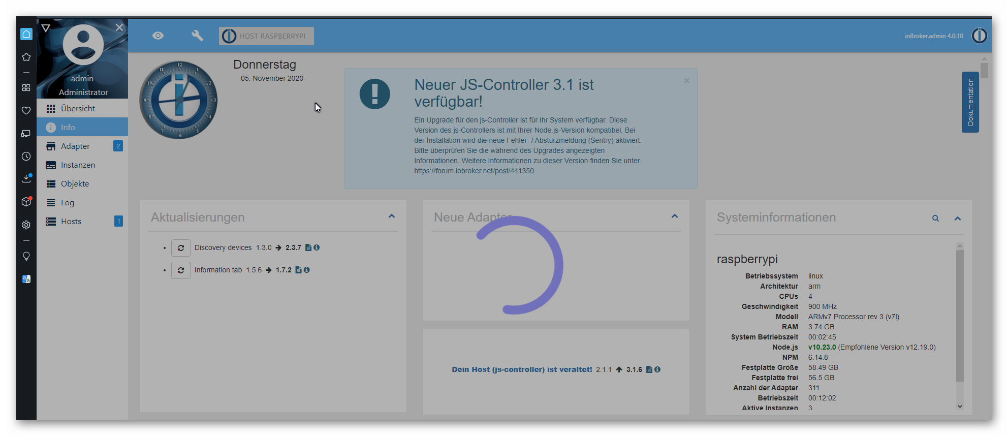

                                  Also Leute, habe IPv6 im Router deaktiviert und nun (zum testen) auf einem neuen Pi4 das Image installiert, was hier auf der Homepage angeboten wird.
                                  Es ist nur eine 64 GB SD-Karte drin. Ich habe nur 1 Mal updates und upgrades gemacht und sonst nichts.
                                  Und im iobroker den admin aktualisiert.
                                  Und trotzdem kreiselt alle 30 Sekunden dieses DING!!! herum.
