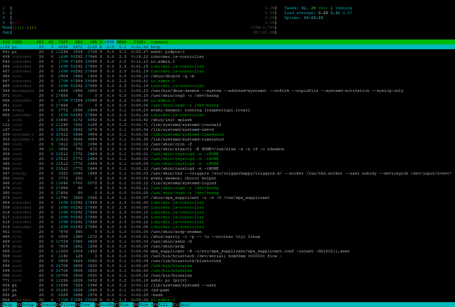

  • T TH16
    @Thomas-Braun
    Hab ich noch vergessen, sollte aber reichen:
    #61
    @TH16 sagte:
    Kann also auch nicht die Ursache sein. Ein schwaches Frontend würde auch nicht erklären, weshalb es alle 30 s passiert.
