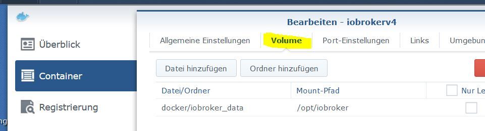

            @Mueller1842
            Ganz normal mit deinem Synology Admin/Benutzer an die Synology anmelden und dann in der Dockerauswahl den Container stoppen .
            Dann oben den Button Bearbeiten drücken . dann siehst du schon dieses Menue :

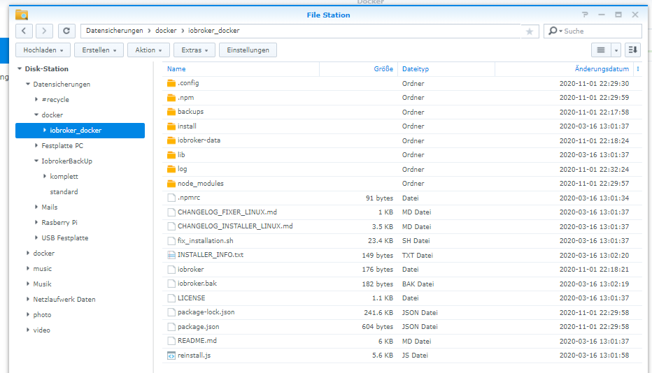

                  Mueller1842

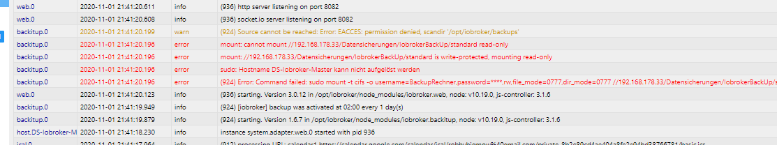

                  Vlt. noch ein Snapshot der Backup-Probleme, die ich trotz Mounten immer noch habe:
                  • M Mueller1842

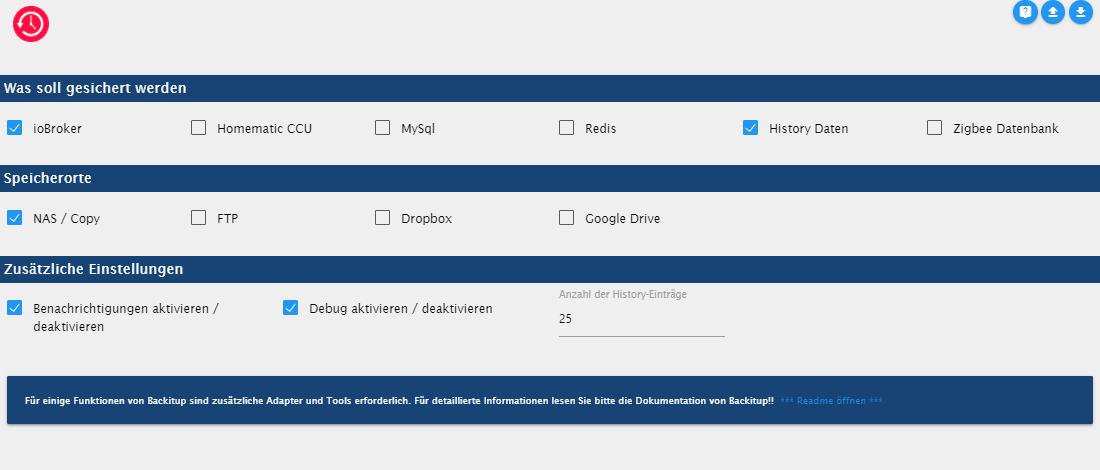

                    GlasfaserG Offline
                    GlasfaserG Offline
                    Glasfaser
                    @Mueller1842 sagte in Backitup für einen auf dem Synology laufenden IO-Broker:
                    kann ich mir nicht vorstellen , das es Probleme gibt bei einem Mount (Docker).
                    Leider kann man auf dem Bild nicht´s erkennen .
                    hast du kein Log ... und füge es in Code-Tags ein </>.
                    auch ein Screenshot von deine Backitup Einstellungen
                    M GlasfaserG 2 Antworten Letzte Antwort

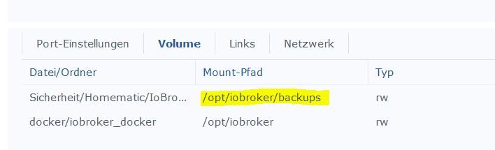

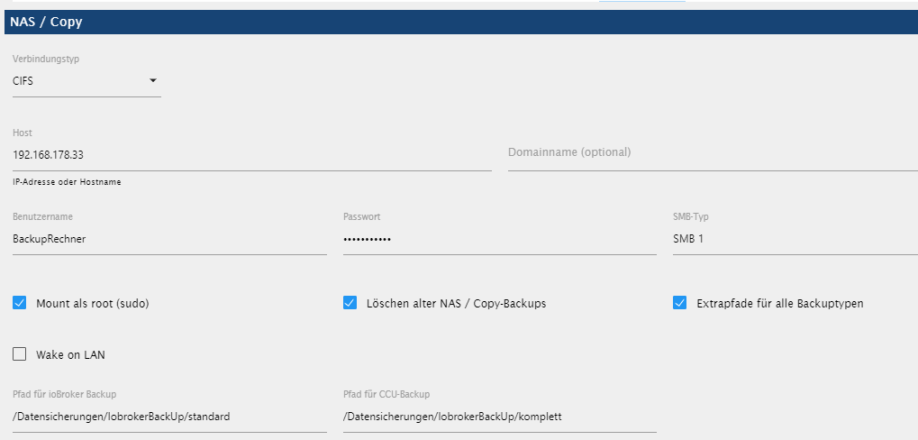

                        GlasfaserG Offline
                        GlasfaserG Offline
                        Glasfaser
                        @Glasfaser
                        Ich habe mal die Lupe genommen :
                        Erstmal ist der Ordner schreibgeschützt und
                        Schalte CIFS aus ( NAS/Kopie) ,du hast doch ein ein Docker Mount

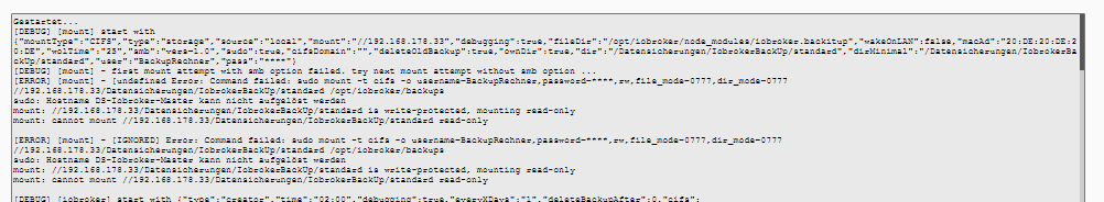

                          Jetzt noch der Log
                          • M Mueller1842
                            @Glasfaser
                            Jetzt noch der Log
                            GlasfaserG Offline
                            GlasfaserG Offline
                            Glasfaser
                            @Mueller1842
                            ja ... siehe oben !!!

                              Mueller1842
                              @Glasfaser
                              Habe jetzt CIFS rausgenommen. Die Einstellung ist jetzt NFS. Ist das richtig?
                              Es läuft aktuell immer noch nicht durch.
                              • M Mueller1842
                                @Glasfaser
                                GlasfaserG Offline
                                GlasfaserG Offline
                                Glasfaser
                                @Mueller1842
                                hier den Haken raus.

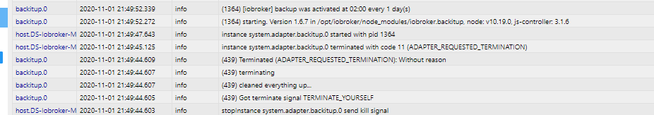

                                      kamen wieder zig Meldungen. Hier das LOG

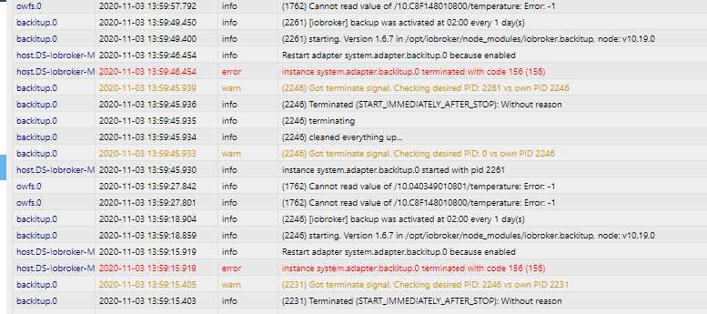

                                      Mit dem LOG kann man nicht viel anfangen , ist nur ein Stop / Start vom Adapter
                                      Der Log was geschah ... wird benötigt .
