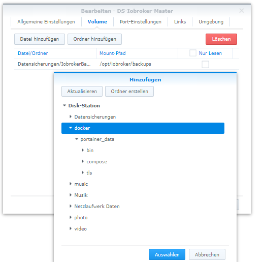

                                    @Mueller1842 sagte in Backitup für einen auf dem Synology laufenden IO-Broker:
                                    Wo und wie macht man das?
                                    Du meinst jetzt iobroker Mount .... siehe ganz oben mein Screenshot

                                        Mueller1842
                                        #26
                                        @Glasfaser
                                        Sorry, leider finde ich für den 2. Eintrag keinen passenden Ordner. Wenn ich das richtig verstehe, erstellt der Adapter erst mal einen Backup in der Dockerumgebung und dann wird der rüberkopiert auf die eigentliche Sicherungsstelle.
                                        Aber so was für den 2. Eintrag finde ich im Menü leider nicht:
                                        GlasfaserG 2 Antworten Letzte Antwort

                                          GlasfaserG Offline
                                          GlasfaserG Offline
                                          Glasfaser
                                          #27
                                          @Mueller1842
                                          Du must schon den Ordner selber dazu erstellen.
                                          da wird nichts kopiert .... der Ordner wird ist/nur gemountet .
