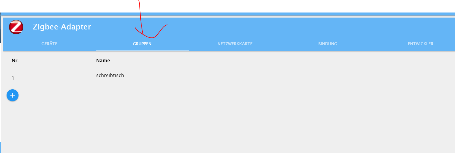

    Habe nicht rausgefunden wie man beim TRADFRI remote control die Gruppe angeben kann.
    https://www.zigbee2mqtt.io/devices/E1524_E1810.html
    Würde mich freuen wenn mir einer den Weg verrät 😊

        @arteck Vielen dank, dass du dir das Angesehen hast.
        Das es über das Web-Interface nicht geht ist mir bewust.
        Die Frage ziehlt darauf ab wie man die Komanndos zum binden an das Gerät absetzen kann.
        Kommandos auf der Konsole?
        Oder in einer Datei etwas eintragen?

            @arteck Ok, ich hab mich wohl unglücklich ausgedrückt.
            Ziel ist es die Lampe sowohl direkt mit der Fernbedinung zu steuern, als auch die Lampe über Iobroker.
            Dachte es geht über die Gruppenzugehörigkeit eine direkte Verknüpfung anzulegen.
            Das es ein Objekt Gruppe gibt das ich mit der Fernbedinung per node-red oder blockly
            schalten kann ist nicht das was ich erreichen möchte.
            Kannst du mir dafür einen Tip geben?
