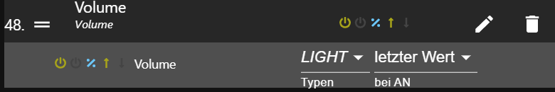

                      @Martin-0 Mein RAW Auszug des DPs:
                        "from": "Eigene_Datenpunkte.0.Volume",
                        "user": "system.user.admin",
                        "ts": 1588369676152,
                        "common": {
                          "name": "Volume",
                          "role": "level.volume",
                          "type": "number",
                          "min": 0,
                          "max": 100,
                          "read": true,
                          "write": true,
                          "smartName": {
                            "de": "Volume",
                            "byON": "stored",
                            "smartType": "LIGHT"
                        "native": {},
                        "acl": {
                          "object": 1636,
                          "owner": "system.user.admin",
                          "state": 1636
                        "_id": "Eigene_Datenpunkte.0.Volume",
                        "type": "state"
                      Da ist der Smartname "Volume" für Alexa drin. Kann natürlich geändert werden.

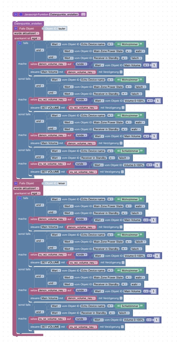

                              das hier ist erstmal mach lauter und mach leiser. Die benötigten Datenpunkte erstellt das Blockly unter 0_userdata.0 automatisch und fügt sie in iot ein. (die sind bei mir nummeriert, da ich meine eigene Struktur nutze). Die SmartNamen sin absichtlich so, damit man sie nicht aussprechen kann. Ich nutze dafür zwei Routinen in der Alexa App. (mach lauter/mach leiser)

                                                     <field name="OP">EQ</field>
                                                     <value name="A">
                                                       <block type="get_value" id="jgd9w@7#_Y|)/{4pGk#G">
                                                         <field name="OID">denon.0.zoneMain.powerZone</field>
                                                       </block>
                                                     </value>
                                                     <value name="B">
                                                       <block type="logic_boolean" id="lUXavn1.e:U|Xp,^Gq?1">
                                                       </block>
                                                     </value>
                                                   </block>
                                                 </value>
                                                 <value name="B">
                                                   <block type="logic_compare" id="[W*9mmf{hz:7Zkc`#H-S">
                                                     <value name="A">
                                                       <block type="get_value" id="95~N)Q,)o![*FZ`E;EnC">
                                                         <field name="OID">enigma2.0.enigma2.STANDBY</field>
                                                       </block>
                                                     </value>
                                                     <value name="B">
                                                       <block type="logic_boolean" id="u-:hH[P2+ND-q{Ou*})6">
                                                       </block>
                                                     </value>
                                                   </block>
                                                 </value>
                                               </block>
                                             </value>
                                           </block>
                                         </value>
                                         <statement name="DO1">
                                           <block type="variables_set" id="Oph7sMMr_6MuWqbye50_">
                                             <field name="VAR" id="a%j#DnNsul:jZ3,Z|,!)">vu_wz_volume_neu</field>
                                             <value name="VALUE">
                                               <block type="math_round" id="OK`ptPV2;E)[=,(+*=Js">
                                                 <field name="OP">ROUND</field>
                                                 <value name="NUM">
                                                   <shadow xmlns="http://www.w3.org/1999/xhtml" type="math_number" id="MUIEO*r1%xY(*s.fQ}6W">
                                                     <field name="NUM">3.1</field>
                                                   </shadow>
                                                   <block type="math_arithmetic" id="3,I)0*6nuvZoyOnAI7G+">
                                                     <field name="OP">ADD</field>
                                                     <value name="A">
                                                       <shadow xmlns="http://www.w3.org/1999/xhtml" type="math_number" id="f@nZQOL(l%aT-%1*d.kz">
                                                         <field name="NUM">1</field>
                                                       </shadow>
                                                       <block type="get_value" id="@oqu`4g0^qV_U],][(Bv">
                                                         <field name="OID">enigma2.0.enigma2.VOLUME</field>
                                                       </block>
                                                     </value>
                                                     <value name="B">
                                                       <shadow type="math_number" id="%~XN-F5J-Xvi~rr]^%Zq">
                                                         <field name="NUM">5</field>
                                                       </shadow>
                                                     </value>
                                                   </block>
                                                 </value>
                                               </block>
                                             </value>
                                             <next>
                                               <block type="control" id="EDGy]oNS+N1D{%Gm]]6!">
                                                 <field name="OID">enigma2.0.command.SET_VOLUME</field>
                                                   <block type="variables_get" id=".d)VP%-,J?W++.92:}^s">
                                                   </block>
                                                 </value>
                                               </block>
                                             </next>
                                           </block>
                                         </statement>
                                         <value name="IF2">
                                           <block type="logic_operation" id="dutWe*2b%,0n`%b1}g;A" inline="false">
                                             <field name="OP">AND</field>
                                             <value name="A">
                                               <block type="logic_compare" id="aaMI45prsl]p|4x4%8c!">
                                                 <value name="A">
                                                   <block type="get_value" id="?f620!7q1P5D[D@L}V}#">
                                                     <field name="OID">alexa2.0.History.name</field>
                                                   </block>
                                                 </value>
                                                 <value name="B">
                                                   <block type="text" id="Ux]kfJqL.T#t{itl??Qf">
                                                     <field name="TEXT">Wohnzimmer</field>
                                                   </block>
                                                 </value>
                                               </block>
                                             </value>
                                             <value name="B">
                                               <block type="logic_operation" id="JJsjqnu}@HAoN/=Q@=v1" inline="false">
                                                 <value name="A">
                                                   <block type="logic_compare" id="/YzS{Nah?e_9cbuHoH:u">
                                                     <value name="A">
                                                       <block type="get_value" id="?|Gf!@zg7C{WaQziqqg(">
                                                       </block>
                                                     </value>
                                                     <value name="B">
                                                       <block type="logic_boolean" id="2IAJV)/p2AjjC``do=i]">
                                                       </block>
                                                     </value>
                                                   </block>
                                                 </value>
                                                 <value name="B">
                                                   <block type="logic_compare" id="a|{2%F(v[#x5C*94c!.!">
                                                     <value name="A">
                                                       <block type="get_value" id="0EDuk/1P#_d2pht+nvR`">
                                                       </block>
                                                     </value>
                                                     <value name="B">
                                                       <block type="logic_boolean" id="N:7{bUK;Nf.evT])yq4i">
                                                       </block>
                                                     </value>
                                                   </block>
                                                 </value>
                                               </block>
                                             </value>
                                           </block>
                                         </value>
                                         <statement name="DO2">
                                           <block type="variables_set" id="Hp-!4_+?wl.sy6]ASmO+">
                                             <field name="VAR" id="H;=iPDW=_?Id5%Z(qq4+">denon_volume_neu</field>
                                               <block type="math_round" id="V,DAF2LADTM))k`N0y%:">
                                                 <value name="NUM">
                                                   </shadow>
                                                   <block type="math_arithmetic" id="ij4Njjo^8DTGBW0?;!8a">
                                                     <value name="A">
                                                       </shadow>
                                                       <block type="get_value" id="Sw6I#(2|O#)bBHl;8i|h">
                                                         <field name="OID">denon.0.zoneMain.volume</field>
                                                       </block>
                                                     </value>
                                                     <value name="B">
                                                       <shadow type="math_number" id="/y^RhvCfk1@ZY8|c,Dt]">
                                                       </shadow>
                                                     </value>
                                                   </block>
                                                 </value>
                                               </block>
                                             </value>
                                             <next>
                                               <block type="control" id="jicWi*owb}2T0YJS|teG">
                                                   <block type="variables_get" id="[C:jQ8(Xu*y+X,]o%X}C">
                                                   </block>
                                                 </value>
                                               </block>
                                             </next>
                                           </block>
                                         </statement>
                                         <value name="IF3">
                                           <block type="logic_operation" id="3QP}Wva?[ZR*;QpOLMb=" inline="false">
                                             <value name="A">
                                               <block type="logic_compare" id="m3smRwR7cmv-,w}{ru!V">
                                                 <value name="A">
                                                   <block type="get_value" id="blbl^0an9vF-AD3HAV+;">
                                                   </block>
                                                 </value>
                                                 <value name="B">
                                                   <block type="text" id="jpV]JMZg,d?GLqV.o(_h">
                                                     <field name="TEXT">Schlafzimmer</field>
                                                   </block>
                                                 </value>
                                               </block>
                                             </value>
                                             <value name="B">
                                               <block type="logic_compare" id="(Jz,Lcs3rW23Uq0xSkdZ">
                                                 <value name="A">
                                                   <block type="get_value" id="i-xU`jo?k[jcKO)vb58x">
                                                     <field name="OID">enigma2.1.enigma2.STANDBY</field>
                                                   </block>
                                                 </value>
                                                 <value name="B">
                                                   <block type="logic_boolean" id="N`a228l5Oc3luYyU}[D}">
                                                   </block>
                                                 </value>
                                               </block>
                                             </value>
                                           </block>
                                         </value>
                                         <statement name="DO3">
                                           <block type="variables_set" id="AhddL@avmVL.TD@C7R2q">
                                             <field name="VAR" id="qndUV+p2E16?}E}tK(i}">vu_sz_volume_neu</field>
                                               <block type="math_round" id="u8;VSJz_d;MVv]/;x9[[">
                                                 <value name="NUM">
                                                   </shadow>
                                                   <block type="math_arithmetic" id="#@Z,P1SSn9So.GA.9a-C">
                                                     <value name="A">
                                                       </shadow>
                                                       <block type="get_value" id="/;!qK@:%v,{y9?,9upM%">
                                                         <field name="OID">enigma2.1.enigma2.VOLUME</field>
                                                       </block>
                                                     </value>
                                                     <value name="B">
                                                       <shadow type="math_number" id="n-O20oV{^V(_|+v@{4%U">
                                                       </shadow>
                                                     </value>
                                                   </block>
                                                 </value>
                                               </block>
                                             </value>
                                             <next>
                                               <block type="control" id="}4v??9UTC3OePJ])qr!s">
                                                 <field name="OID">enigma2.1.command.SET_VOLUME</field>
                                                   <block type="variables_get" id="?W)I=)#F]tFR7~AKLybP">
                                                   </block>
                                                 </value>
                                               </block>
                                             </next>
                                           </block>
                                         </statement>
                                       </block>
                                     </statement>
                                     <next>
                                       <block type="on_ext" id="2%s0.B%=K!]hdLh4K9e{">
                                         <value name="OID0">
                                           <shadow type="field_oid" id="ZAhZaxo:!HBgt.`o`Yzx">
                                             <field name="oid">0_userdata.0.TV_System.Lautstaerke.leiser</field>
                                           </shadow>
                                         </value>
                                         <statement name="STATEMENT">
                                           <block type="controls_if" id="].vkP(eV/^gHQ}6rBb!`">
                                             <mutation elseif="3"></mutation>
                                             <value name="IF0">
                                               <block type="logic_operation" id="vHxW{YKD]PZ?m`I3:VFy" inline="false">
                                                 <value name="A">
                                                   <block type="logic_compare" id="#VLk3=ii^#X*lk(lvz@4">
                                                     <value name="A">
                                                       <block type="get_value" id="cg67mJ%.@5QYf4}egf`|">
                                                       </block>
                                                     </value>
                                                     <value name="B">
                                                       <block type="text" id="mGg3fBG9!^S?-+aabX6T">
                                                       </block>
                                                     </value>
                                                   </block>
                                                 </value>
                                                 <value name="B">
                                                   <block type="logic_operation" id="Kf}:_fy0/N[lJlZ*#/?d" inline="false">
                                                     <value name="A">
                                                       <block type="logic_compare" id="iq`mBw85_zNrAJ:RVM3a">
                                                         <value name="A">
                                                           <block type="get_value" id="5UnsYHRtxR,}qW%i_T7Y">
                                                           </block>
                                                         </value>
                                                         <value name="B">
                                                           <block type="logic_boolean" id="V]_NQ~x;=_u[Cr660H9l">
                                                           </block>
                                                         </value>
                                                       </block>
                                                     </value>
                                                     <value name="B">
                                                       <block type="logic_compare" id="q/MjC)5bTo]7oafD2qcV">
                                                         <value name="A">
                                                           <block type="get_value" id="#|pX_DUIeL0eRkl{#sy~">
                                                           </block>
                                                         </value>
                                                         <value name="B">
                                                           <block type="logic_boolean" id="EFIE*lcE={8A9)x2:D;8">
                                                           </block>
                                                         </value>
                                                       </block>
                                                     </value>
                                                   </block>
                                                 </value>
                                               </block>
                                             </value>
                                             <statement name="DO0">
                                               <block type="variables_set" id="`!8U`G45msW25-^f=0NT">
                                                   <block type="math_round" id="2^olr@9n*~yQXISG6NwJ">
                                                     <value name="NUM">
                                                       </shadow>
                                                       <block type="math_arithmetic" id="lv,uj`mU4?[8b^5^T:=D">
                                                         <value name="A">
                                                           </shadow>
                                                           <block type="get_value" id="IySJvXNOWXn5k)`MXIcL">
                                                           </block>
                                                         </value>
                                                         <value name="B">
                                                           <shadow type="math_number" id="I0VApMNapqX=ji5L-|K(">
                                                           </shadow>
                                                         </value>
                                                       </block>
                                                     </value>
                                                   </block>
                                                 </value>
                                                 <next>
                                                   <block type="control" id="d#ZC[2S(rJr10g174w=k">
                                                       <block type="variables_get" id="I~{z}3qO]SUsOEpb4s0Z">
                                                       </block>
                                                     </value>
                                                   </block>
                                                 </next>
                                               </block>
                                             </statement>
                                             <value name="IF1">
                                               <block type="logic_operation" id="M)I+`}//pcUh[8`~arCf" inline="false">
                                                 <value name="A">
                                                   <block type="logic_compare" id="@OWMpPzzhnG;,7VvUF(6">
                                                     <value name="A">
                                                       <block type="get_value" id="-r}G883:Eemv(*M3o9F|">
                                                       </block>
                                                     </value>
                                                     <value name="B">
                                                       <block type="text" id="j3DGO5W7^+/Jl1TDp^6`">
                                                       </block>
                                                     </value>
                                                   </block>
                                                 </value>
                                                 <value name="B">
                                                   <block type="logic_operation" id="c:yV:49%Hu7CGfbP7q*i" inline="false">
                                                     <value name="A">
                                                       <block type="logic_compare" id="Hyx]ah|Kv!(#0z_,W[..">
                                                         <value name="A">
                                                           <block type="get_value" id=",Rx#sHZ*Hauu.H9-6YjK">
                                                           </block>
                                                         </value>
                                                         <value name="B">
                                                           <block type="logic_boolean" id="1JJhHlCG%8,f@4gTMIev">
                                                           </block>
                                                         </value>
                                                       </block>
                                                     </value>
                                                     <value name="B">
                                                       <block type="logic_compare" id="Yi[hh}CJ5Xy/l3RU+roM">
                                                         <value name="A">
                                                           <block type="get_value" id="Dz)fx--3y,qM5Fubj1Ye">
                                                           </block>
                                                         </value>
                                                         <value name="B">
                                                           <block type="logic_boolean" id="(Nmw9(l88U7Fc}=k`:XQ">
                                                           </block>
                                                         </value>
                                                       </block>
                                                     </value>
                                                   </block>
                                                 </value>
                                               </block>
                                             </value>
                                               <block type="variables_set" id="2a8(`X=yAUUfMbkU4%69">
                                                   <block type="math_round" id="0%/4/Nqj2EN*l_9V~NH5">
                                                     <value name="NUM">
                                                       </shadow>
                                                       <block type="math_arithmetic" id="FMDty(Aej}Z?71AZqI(7">
                                                         <value name="A">
                                                           </shadow>
                                                           <block type="get_value" id="Pu+;3+QIQetG~UWz)S6,">
                                                           </block>
                                                         </value>
                                                         <value name="B">
                                                           <shadow type="math_number" id="god94`]?zKEQ(CuOyqos">
                                                           </shadow>
                                                         </value>
                                                       </block>
                                                     </value>
                                                   </block>
                                                 </value>
                                                 <next>
                                                   <block type="control" id="+Y01ff!7)FhYsh(~[c/b">
                                                       <block type="variables_get" id="oY{W~5/N3D8Oh-x2D6=E">
                                                       </block>
                                                     </value>
                                                   </block>
                                                 </next>
                                               </block>
                                             </statement>
                                             <value name="IF2">
                                               <block type="logic_operation" id="=I[*!pY4+S(SO.!018Qq" inline="false">
                                                 <value name="A">
                                                   <block type="logic_compare" id="E.WDV~YLH1C+P}fQ%JM_">
                                                     <value name="A">
                                                       <block type="get_value" id="{u;+tmBRP1:A(y4!C.nb">
                                                       </block>
                                                     </value>
                                                     <value name="B">
                                                       <block type="text" id="enb5t.o4-`UelGZ*bwIe">
                                                       </block>
                                                     </value>
                                                   </block>
                                                 </value>
                                                 <value name="B">
                                                   <block type="logic_operation" id="6iG#2uE%@JPBfqY-*~YZ" inline="false">
                                                     <value name="A">
                                                       <block type="logic_compare" id="kMfD[?}Na[D~w*+P0f+2">
                                                         <value name="A">
                                                           <block type="get_value" id="AEVuQ]Dw1o4[Nuc?EzvO">
                                                           </block>
                                                         </value>
                                                         <value name="B">
                                                           <block type="logic_boolean" id="%nsGuB-[@JDeQ-]Sug,+">
                                                           </block>
                                                         </value>
                                                       </block>
                                                     </value>
                                                     <value name="B">
                                                       <block type="logic_compare" id="cDl~w5a5X-x9{*.^/H=:">
                                                         <value name="A">
                                                           <block type="get_value" id="ll2KSZD2{N~NY*}#SJ:Q">
                                                           </block>
                                                         </value>
                                                         <value name="B">
                                                           <block type="logic_boolean" id="FzlZdCghVv%ul76*MdJc">
                                                           </block>
                                                         </value>
                                                       </block>
                                                     </value>
                                                   </block>
                                                 </value>
                                               </block>
                                             </value>
                                               <block type="variables_set" id="2M=oVOh1Mb^K}5ITPq#|">
                                                   <block type="math_round" id="*JF1BJCbiZ(l3jH|:_t*">
                                                     <value name="NUM">
                                                       </shadow>
                                                       <block type="math_arithmetic" id="N_F:2Judz8}v+aMYVZJ!">
                                                         <value name="A">
                                                           </shadow>
                                                           <block type="get_value" id="HW%H|U2|Een(3h!V%52|">
                                                           </block>
                                                         </value>
                                                         <value name="B">
                                                           <shadow type="math_number" id="HNlhBvAO{[(-H8Vu)!8F">
                                                           </shadow>
                                                         </value>
                                                       </block>
                                                     </value>
                                                   </block>
                                                 </value>
                                                 <next>
                                                   <block type="control" id="oZsHl=M9px9x:lo6CAI^">
                                                       <block type="variables_get" id="(M:/#n3w+P;2p:CyuSBG">
                                                       </block>
                                                     </value>
                                                   </block>
                                                 </next>
                                               </block>
                                             </statement>
                                             <value name="IF3">
                                               <block type="logic_operation" id="OI:1)D=ShCgW+EOTmKhe" inline="false">
                                                 <value name="A">
                                                   <block type="logic_compare" id="z,--b*0`6*+t{zasDU|(">
                                                     <value name="A">
                                                       <block type="get_value" id="d._hM`^D6N8/pR7l?%H7">
                                                       </block>
                                                     </value>
                                                     <value name="B">
                                                       <block type="text" id="3F[A{Sx:-tT+JR,CoeT`">
                                                       </block>
                                                     </value>
                                                   </block>
                                                 </value>
                                                 <value name="B">
                                                   <block type="logic_compare" id="3z-;N;/`rf}Tpgg%P~f@">
                                                     <value name="A">
                                                       <block type="get_value" id="7BDg=vsFv{s`Q/Ge0=c8">
                                                       </block>
                                                     </value>
                                                     <value name="B">
                                                       <block type="logic_boolean" id="z{_#rE(;o-*ze}*5.bkb">
                                                       </block>
                                                     </value>
                                                   </block>
                                                 </value>
                                               </block>
                                             </value>
                                               <block type="variables_set" id="I6PfM}?4_5ok2yryzG%4">
                                                   <block type="math_round" id="z}ZaeX-c2{ZwZPlgT/uf">
                                                     <value name="NUM">
                                                       </shadow>
                                                       <block type="math_arithmetic" id="/hE(^|C|;N*kfe{;r60~">
                                                         <value name="A">
                                                           </shadow>
                                                           <block type="get_value" id="8RK.8k?5k2hV=a[3m;[`">
                                                           </block>
                                                         </value>
                                                         <value name="B">
                                                           <shadow type="math_number" id="Ehb_iEBnJ,aN[uR0RKv#">
                                                           </shadow>
                                                         </value>
                                                       </block>
                                                     </value>
                                                   </block>
                                                 </value>
                                                 <next>
                                                   <block type="control" id="X!}}F/);hp!(r.jcfuzr">
                                                       <block type="variables_get" id="q^azAZd~wiegonP^S*p+">
                                                       </block>
                                                     </value>
                                                   </block>
                                                 </next>
                                               </block>
                                             </statement>
                                           </block>
                                         </statement>
                                       </block>
                                     </next>
                                   </block>
                                 </next>
                               </block>
                              </xml>
                              Wenn Du Fragen hast, dann frag einfach.
                              Die Lautstärke in Prozent, da habe ich auch nur den volume Datenpunkt in iot eingefügt. iot erkennt dann automatisch was der kann, da es ein level.volume ist.
                              • R Rushmed
                                @Martin-0 Oha, negative Werte bedeuten schonmal dass du die db also die Dämfung und nicht eine auf 100% normierte Lautstärke nutzt. Beim Denon Adapter habe ich die Wahl zwischen beiden.
                                @dslraser Das ist cool! satez sich "Lautstärke im Wohnzimmer" aus einem DP und einem Raum zusammen oder ist das der Smartname?
                                Auf das Blockly würde ich gern mal nen Blick werfen.
                                dslraserD Offline
                                dslraserD Offline
                                dslraser
                                @Rushmed sagte in Lautstärke Yamaha Receiver:
                                Das ist der SmartName.
                                Ich hatte das falsch in Erinnerung. Die Beschreibung gilt eigentlich nur noch für mach lauter/leiser. Früher hatte ich das auch noch etwas anders. Jetzt nutze ich für die direkte Prozentangabe auch nur noch level.volume in iot. (zu Anfang gab es den Denon Adapter noch nicht, da hatte ich das anders)
                                G 1 Antwort Letzte Antwort

                                    G Offline
                                    G Offline
                                    G.Hawk
                                    @dslraser
                                    Wie erstelle ich denn einen Level.volume?
                                    Also was muss der Datenpunkt können?
                                    • G G.Hawk
                                      @dslraser
                                      dslraserD Offline
                                      dslraserD Offline
                                      dslraser
                                      @Martin-0 sagte in Lautstärke Yamaha Receiver:
                                      @dslraser
                                      Ich habe den nicht erstellt, da der DENON Adapter den liefert.
                                      Aber wenn Du einen brauchst, oben war schon ein RAW davon zu sehen.
                                      Edit: so wie hier
                                      https://forum.iobroker.net/post/511107
                                      336
