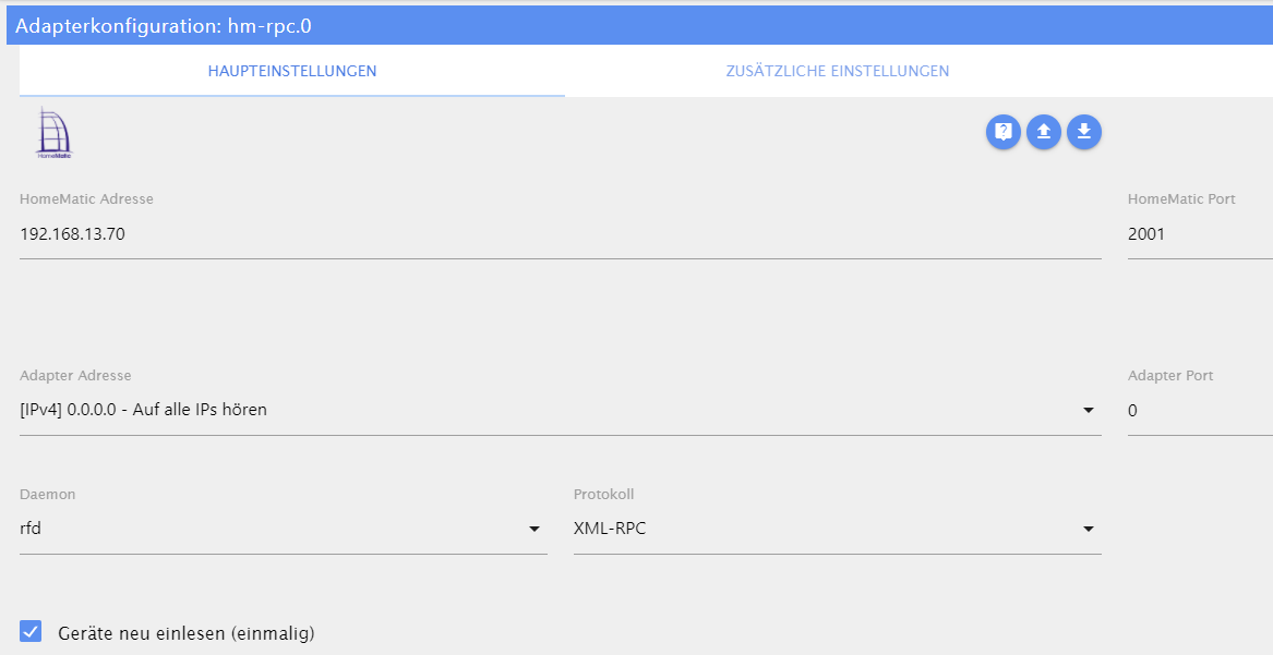

    mein hm.rpc Adapter zeigt mir leider keine Objekte an.
    ioBroker läuft bei mir in einem Docker Container auf einer Synology DiskStation (192.168.13.10:8081).
    raspberrymatic auf einem Raspi (192.168.13.70)
    Hat hier jemand evtl. einen Hinweis für mich?
    Danke und viele Grüße
    Kraxelhuber

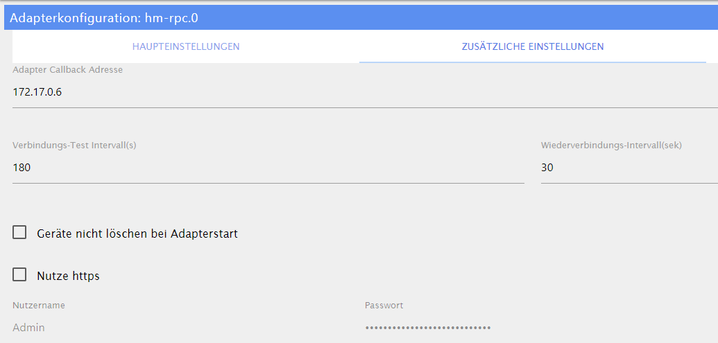

      @Kraxelhuber sagte in hm.rpc keine Objekte sichtbar:
      ist die .10 der Container oder die Diskstation?
      Du brauchst die IP des Containers
      K 1 Antwort Letzte Antwort

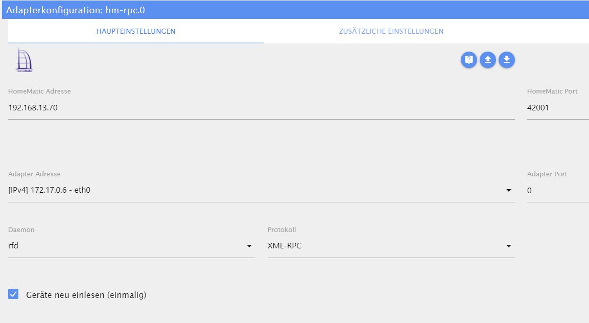

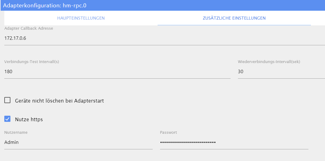

            @Homoran 192.168.13.10 ist die IP der DiskStation.
            und was ist 172.17.0.6?
              K Offline
              K Offline
              Kraxelhuber
              @Homoran
              Das ist die IP Adresse, des Docker Containers.
              HomoranH GlasfaserG 2 Antworten Letzte Antwort
                  dann muss die auch bei Callback rein, obwohl das ja anscheinend eine lokale Adresse ist.
                  Da sollte ein Docker-Kenner besser etwas zu sagen
                  K GlasfaserG 2 Antworten Letzte Antwort
                    K Offline
                    K Offline
                    Kraxelhuber
                    @Homoran said in hm.rpc keine Objekte sichtbar:
                    Dann verbindet sich der Adapter nicht mehr.
                      @Homoran
                      Auf alle hören umstellen
                      • GlasfaserG Glasfaser
                        @Homoran
                        K Offline
                        K Offline
                        Kraxelhuber
                        @Glasfaser said in hm.rpc keine Objekte sichtbar:
                        Dann gibt es auch keine Verbindung.

                          @Kraxelhuber
                          wo hast du die 172.17.0.6 noch eingetragen ...
                            @Kraxelhuber
                            K Offline
                            K Offline

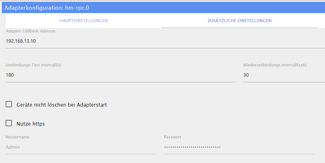

                            Kraxelhuber
                            @Glasfaser
                            Nur bei Adapter Callback Adresse
                            • K Kraxelhuber
                              @Glasfaser

                              @Kraxelhuber
                              nee ..
                              trage die ip 192.168.13.10 mal ein

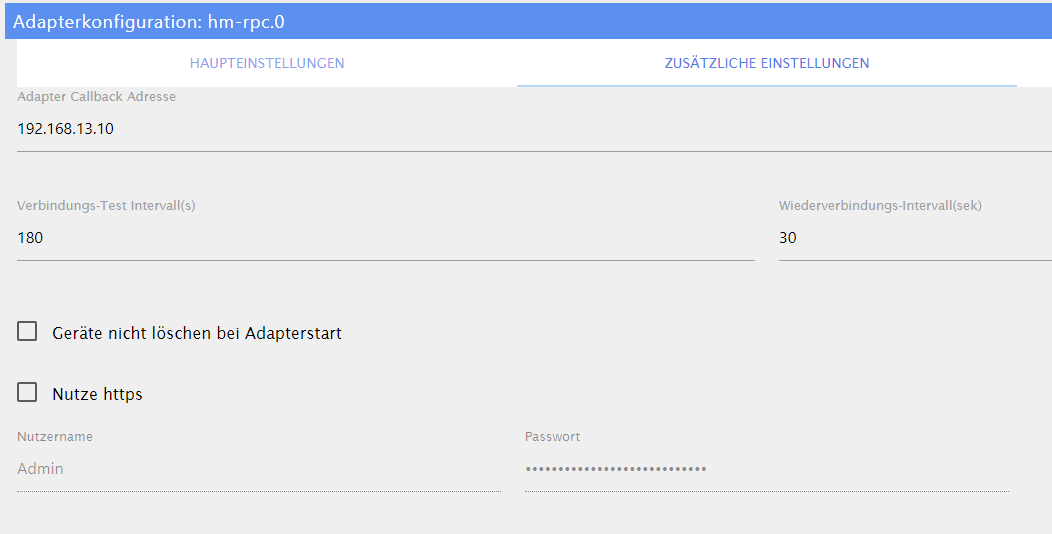

                                K Offline
                                K Offline
                                Kraxelhuber
                                @Glasfaser
                                Das hatte ich ja ursprünglich gemacht. Da hatte ich auch eine Verbindung. Jetzt will selbst damit die Verbindung nicht mehr zustande kommen. Irgendwas ist hier schief 😕

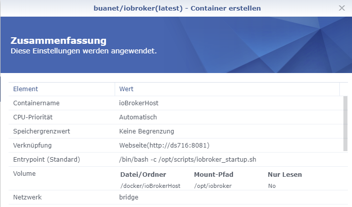

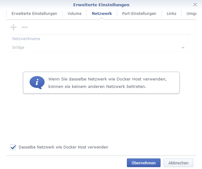

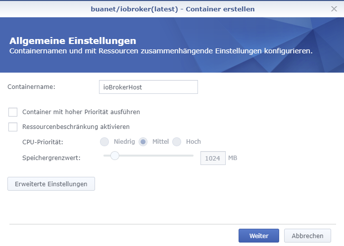

                                  @Kraxelhuber

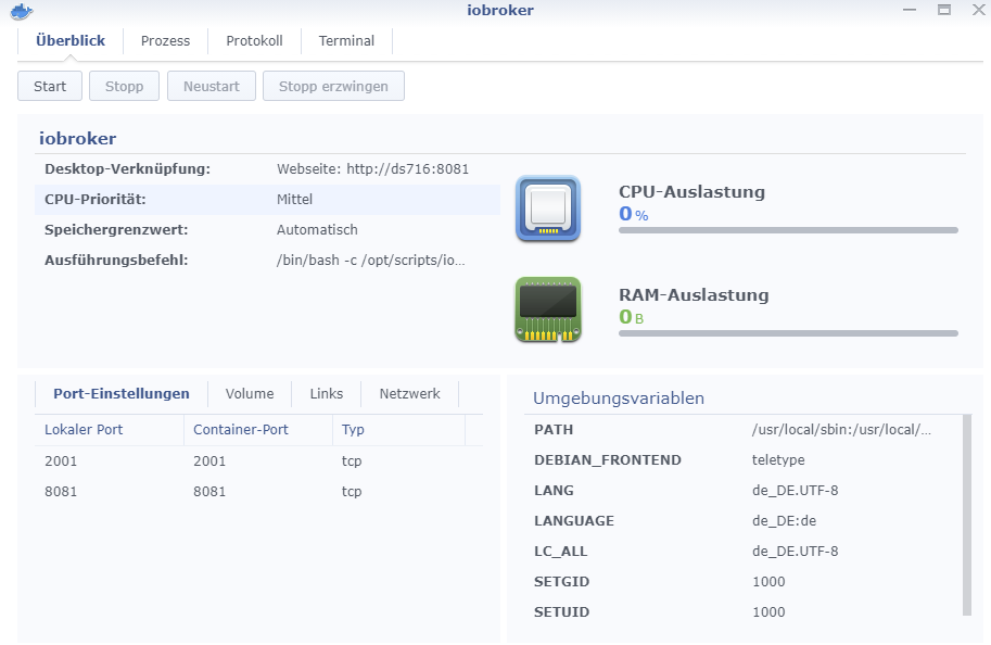

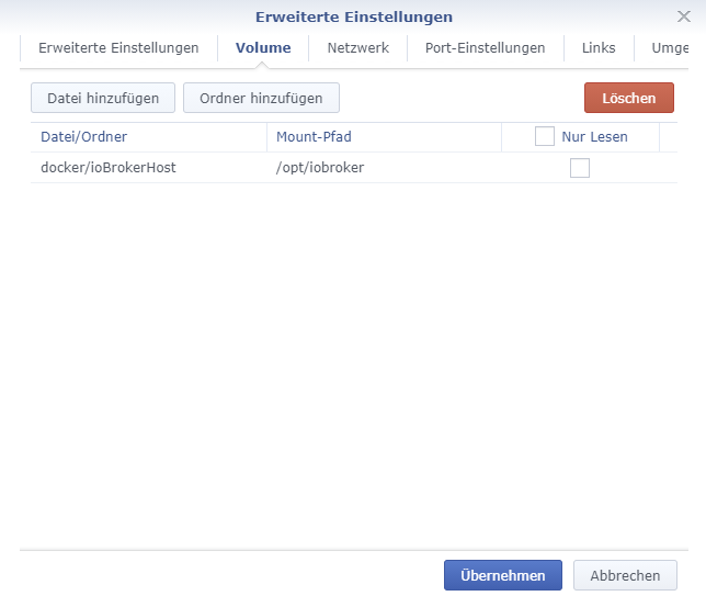

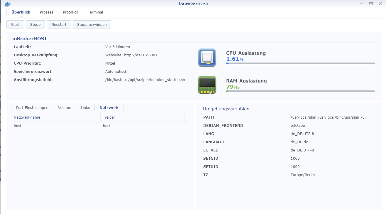

                                  Mal eine Frage ... bist du im Bridge ...
                                  Ich nutze Host bin zufrieden und habe diese Probleme nicht im Docker .
                                  K 2 Antworten Letzte Antwort

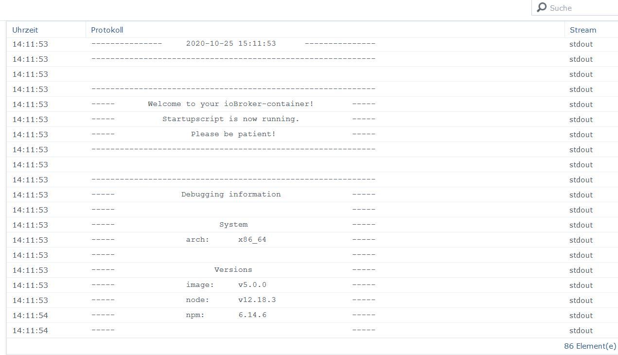

                                    GlasfaserG Offline
                                    GlasfaserG Offline
                                    Glasfaser
                                    @Homoran
                                    Was mich wundert an den Log´s ... nur Info ... keine Warn/Errormeldungen .
                                        Ja, aber eigentlich sind die Ports gemappt.

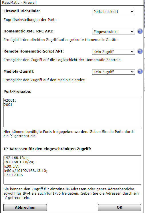

                                          das sind die IP-Adressen unter denen du die beiden vom PC aus erreichst?
                                          wenn ja, dann müssten auch diese eingetragen werden in Grundeinstellungen und Callback.
                                          HM=.70
                                          Adapter und Callback = .10

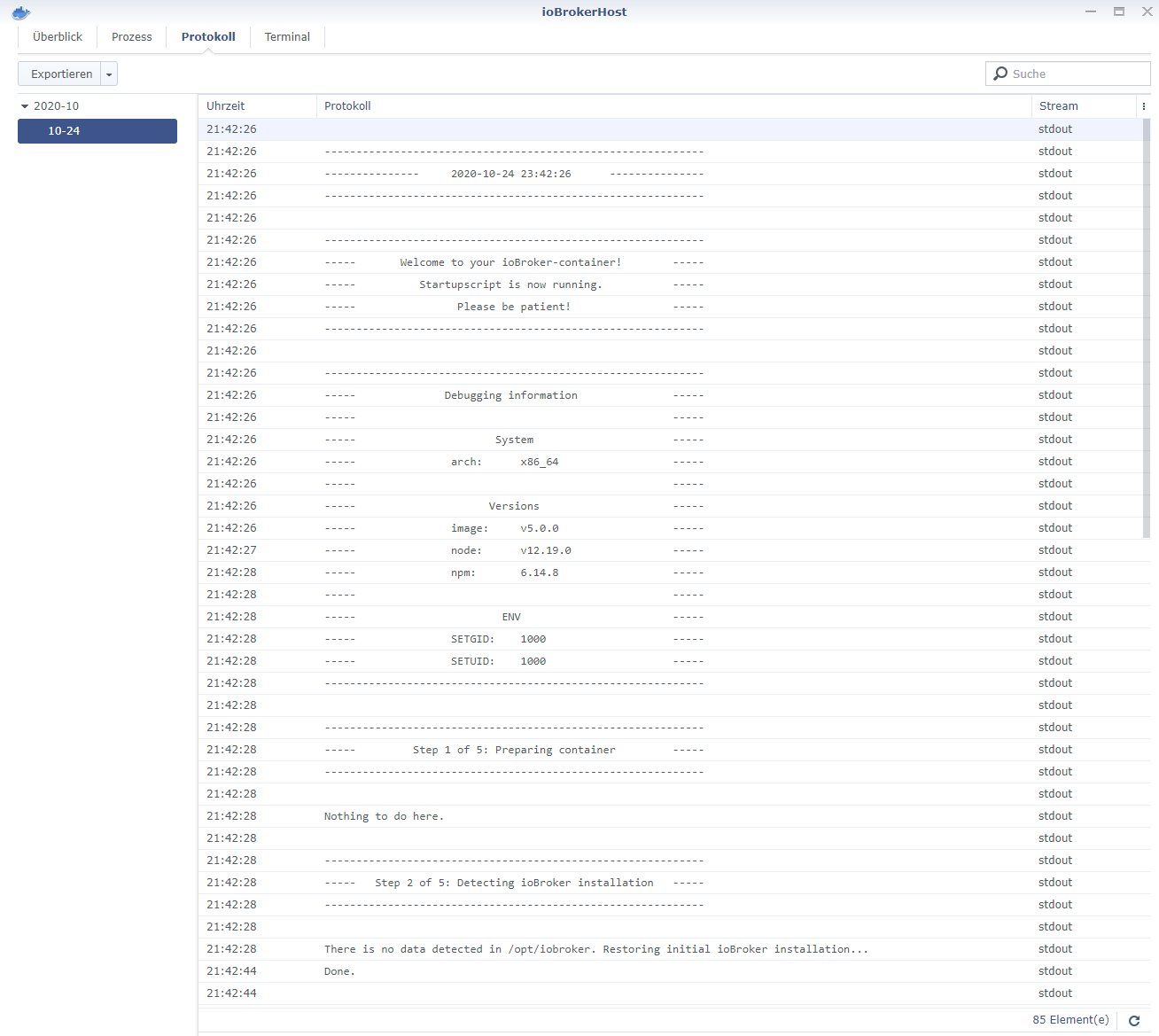

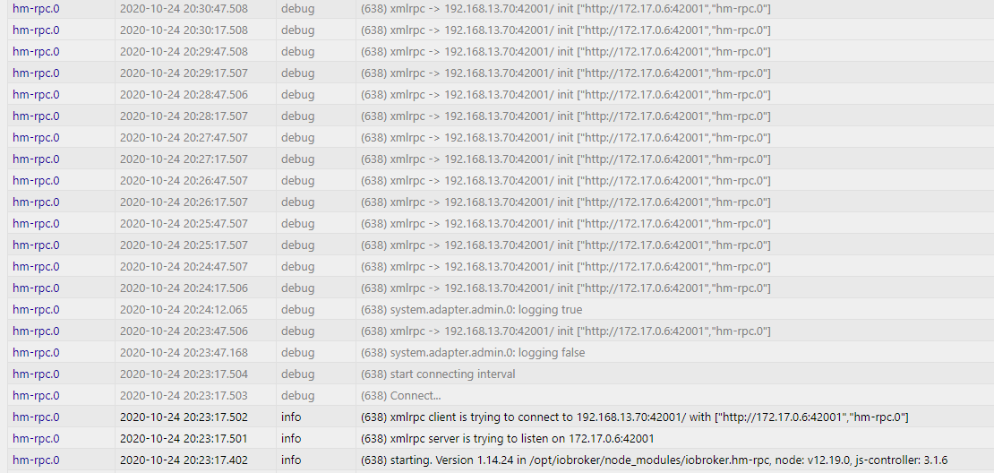

                                          @Glasfaser sagte in hm.rpc keine Objekte sichtbar:
                                          @Kraxelhuber bitte die Instanz mal auf LogStufe debug umschalten:
                                          • Seite Instanzen
                                          • Zeile rpc.0
                                          • Expertenmodus aktivieren
                                          • Spalte Log-Stufe auf debug
