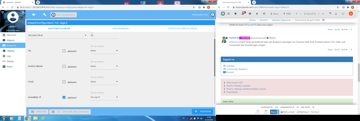

                            @Almixx socket hang up bedeutet dass der Request sozusagen ins Timeout läuft. Evtl. Firewall seitens CCU. Oder mal Screenshot der Einstellungen zeigen.

                                Lag an der Firewall Einstellung der CCU. Habe Port-Freigabe 2010 für die IP Geräte eingegeben, jetzt läuft es...
                                Danke für den Hinweis
