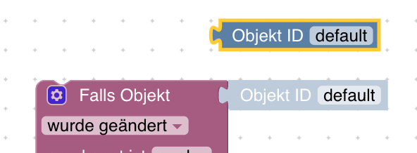

            @aldoa1 sagte in Datenpunkt lässt sich nur manuell ändern:
            st eigentlich nur ein Trigger und dann den Datenpunkt steuern.
            Hier noch mal das Script
            Du kannst nicht auf Wert von Objekt ID triggern
            (hier Dein Blockly)
            und dann steuerst Du einmal und danach aktualisierst Du nochmal den gleichen Datenpunkt ? (der übrigens auch im Trigger steht ?)
            Dieses Blockly macht keinen Sinn.

              @aldoa1
              wenn dann so, oder direkt in den Trigger klicken
              schau mal was beim Trigger ohne Baustein steht

                danke schon mal für die schnellen Antworten!!!
                Das steuern und aktualisieren hatte ich vergessen herauszunehmen.
                Da steht normalerweise nur steuern.
                Ich teste heute Nachmittag dann mit dem trigger default.
