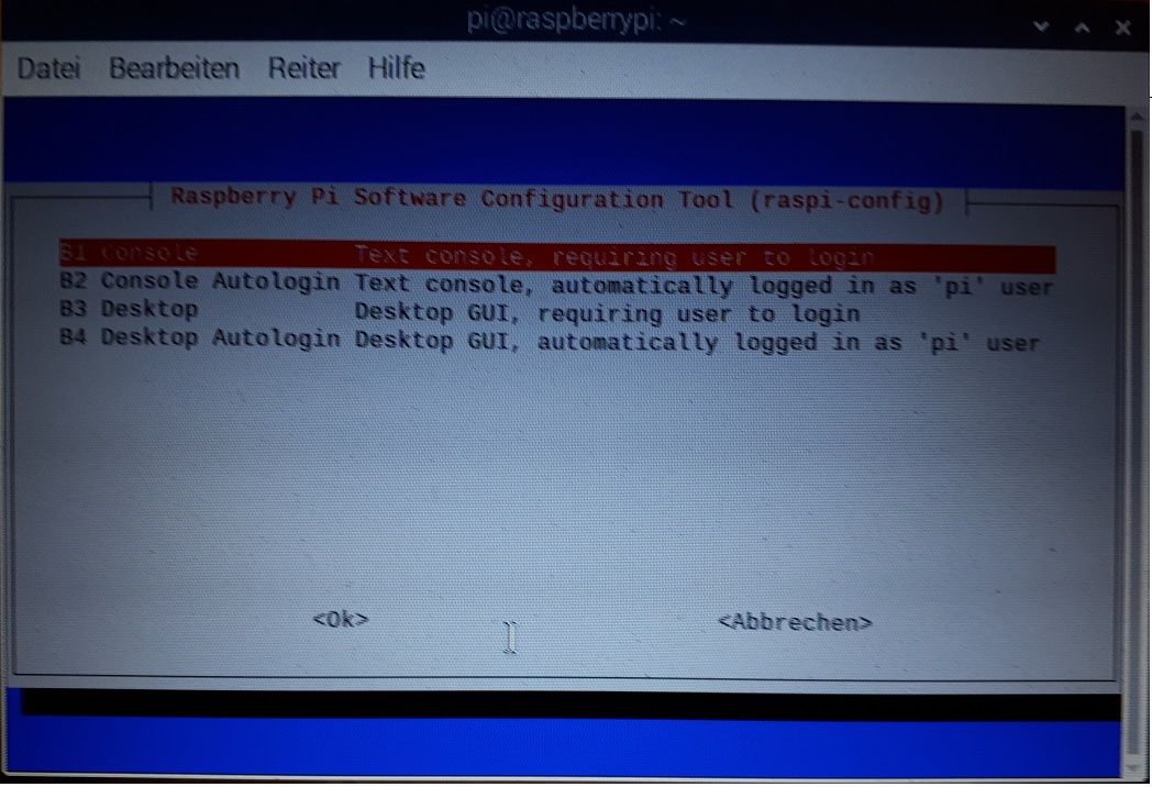

                            Ralla66
                            @Thomas-Braun
                            Menüpunkt 3 - B1 - B1
                            3 boot
                            B1 Desktop
                            B1 Console user to login
                            und wie weiter bitte ?
                            • Ralla66R Ralla66
                              @Thomas-Braun
                              3 boot
                              B1 Desktop
                              @Ralla66
                              Aus raspi-config raus und rebooten, wenn die Kiste das nicht ohnehin von alleine macht.
                              Ralla66R 1 Antwort Letzte Antwort

                                Ralla66
                                #21
                                @Thomas-Braun
                                komm da nicht rein, spingt dann wieder zurück 1 bis xx.
                                Thomas BraunT GlasfaserG HomoranH 3 Antworten Letzte Antwort
                                • Ralla66R Ralla66
                                  @Thomas-Braun
                                  #22
                                  @Ralla66 Ich verstehe dein Problem nicht
                                  • Ralla66R Ralla66
                                    @Thomas-Braun
                                    GlasfaserG Offline
                                    GlasfaserG Offline
                                    Glasfaser
                                    #23
                                    @Ralla66 sagte in Backup per Console ausführen:
                                    dahinter verbirgt sich kein weiteres Menue ... wenn du das meinst !?
                                    • Ralla66R Ralla66
                                      @Thomas-Braun
                                      #24
                                      du wählst diese Option mit Enter oder klick aus und musst dann unten mit <OK> bestätigen
                                        Ralla66R Offline
                                        Ralla66R Offline
                                        Ralla66
                                        #25
                                        @Thomas-Braun
                                        du hattes ja oben geschrieben:
                                        RunLevel3:
                                        sudo raspi-config
                                        verstehe ich nicht.
                                        @Homoran
                                        dann springt der wieder ins Menu wie bei sudo raspi-config
                                        • Ralla66R Ralla66
                                          @Thomas-Braun
                                          RunLevel3:
                                          sudo raspi-config
                                          verstehe ich nicht.
                                          @Homoran
                                          #26
                                          und dann da raus mit OK >(oder was geht)
