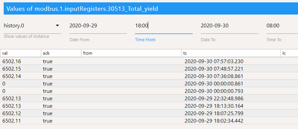

    mein Datenpunkt modbus.1.inputRegisters.30513_Total_yield vom SMA-PV-Wechselrichter soll eigentlich den Zählerstand der erzeugten kWh fortschreiben. Leider wird der Zählerstand um Mitternacht vom Modbus-Adapter auf "0" gesetzt und zeigt erst wieder einen korrekten Zählerstand an, wenn die PV-Anlage wieder produziert:
    Um dies zu umgehen, habe ich mir einen eigenen Datenpunkt angelegt, in den ich die Werte nur schreiben möchte, wenn diese >0 sind.
    Hier mein blockly dazu:
    Leider werden trotzdem "0"-Werte in meinen neuen Datenpunkt geschrieben:
    Habe es auch schon so versucht, jedoch ohne Erfolg:
    Kann mir jemand sagen, wo mein Fehler liegt?

      @onkel-ede sagte in Blockly schreibt "0", finde Fehler nicht:
      Seltsamerweise ja immer um 0:00:00
      Das ist vielleicht ein Rundungsproblem.
      0.001 ist auch größer 0, gerundet jedoch 0

            @onkel-ede Dann aktiviere mal in History speichere auch Quelle von . Dann kannst du sehen wer die 0 da reinschreibt.
            0:00:00 kommt mir sehr seltsam vor

              @Homoran sagte in Blockly schreibt "0", finde Fehler nicht:
              So, habe ich angepasst. Interessant wir der Eintrag ja leider erst um Mitternacht.
              Am Datentyp oder den anderen Einstellungen im Datenpunkt kann es wohl nicht liegen?
                  Danke für den Tip mit der Quelle.
                  Die "0"-Werte werden von sourceanalytix geschrieben. Das blockly-script funktioniert also sauber.
                  Nachdem ich sourceanalytix im ursprünglichen Datenpunkt deaktiviert habe, kommen dort auch keine "0"-Werte mehr:
                  Beim Datenpunkt, in den das blockly-script schreibt, tauchen um Mitternacht wieder die "0"-Werte auf.
                  Dort ist sourceanalytix aktiv.
                  90de79c3-a9d0-4707-8c54-197bcbd355c0-image.png @Dutchman Kannst Du mir hier helfen?
                      wie im SA adapter genannt ist die ein bug im JS-controller und man muss den default wert entfernen damit dies nicht passiert.
