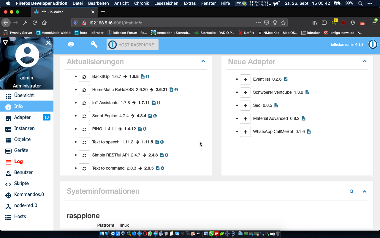

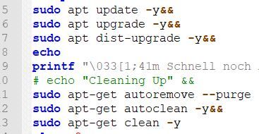

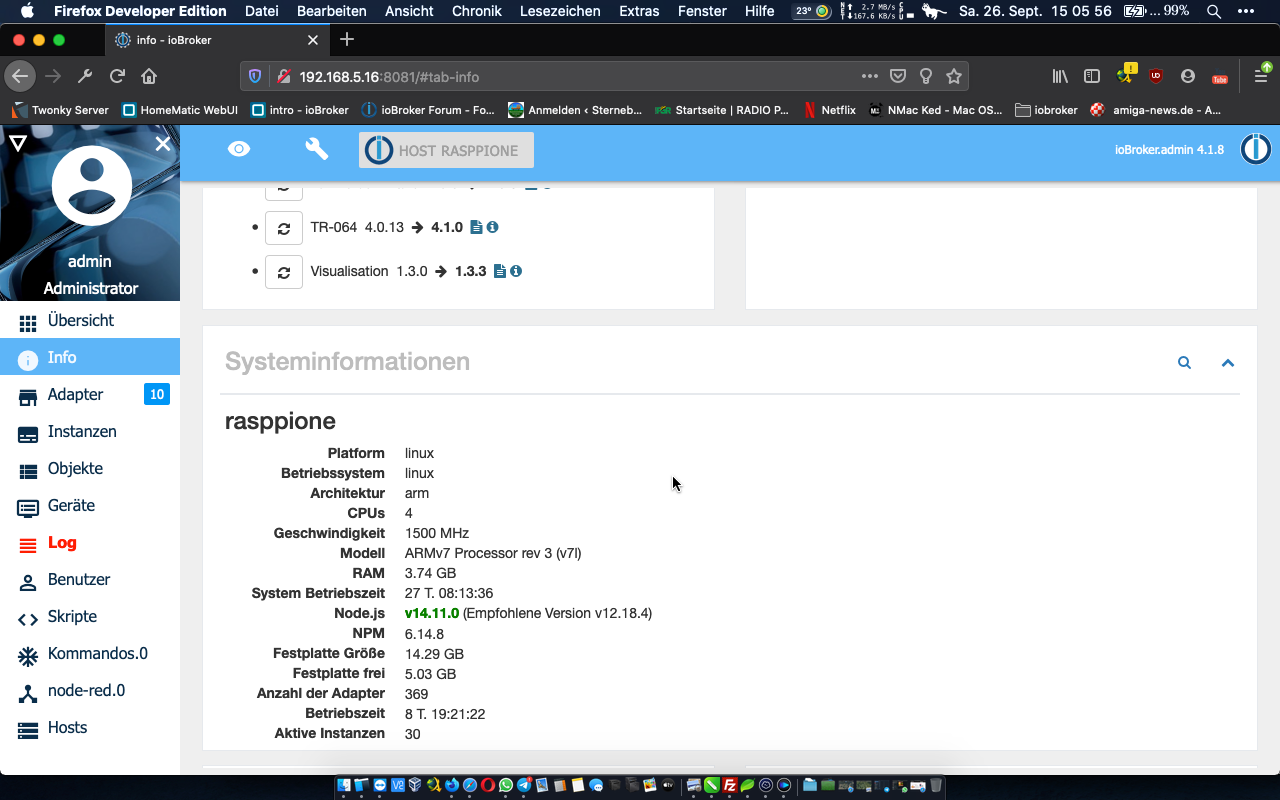

    Hallo habe mir mal heute Gedanken über die ganzen "Update und Upgrade" Orgien gemacht um diese einzudämmen. Den mit den unzähligen Möglichkeiten über Adminoberfläche und Terminal mit hier ein Befehl eingeben (wie war der nochmal??) oder (Wo war der Button den ich drücken muss??). Ich habe einige Infos aus verschiedenen Quellen zusammengesammelt und alles in ein ausführbares Script verpackt um diesen Vorgang auf ein hoffentliches Minimum zu reduzieren.
    Für Anregungen und Verbesserungen bin ich gerne offen :-)
    Das Script habe ich in einem im home von Benutzer Pi angelegten Ordner namens "scrips" gelegt. Über das Terminal muss nur per "cd scrips"
    und anschließendem ./update.sh dann dieses Script ausgeführt werden.
    Anbei einige vorher BilderBildschirmfoto 2020-09-26 um 15.05.42.png Bildschirmfoto 2020-09-26 um 15.05.56.pngBildschirmfoto 2020-09-26 um 15.07.03.png
    Sowie ein Video mit 23Minuten Spielzeit. In dem Video ist der gesammte System-,Node-,IoBroker Adapter Update/Upgrade Vorgang zu sehen.

      @Dreamboy74de
      Wobei gerade bei den im Video aktualisierten Paketen unbedingt ein reboot erforderlich ist.
      Und den Mehrwehrt des Videos habe ich auch nicht verstanden...

          @Dreamboy74de
          Und dann würde ich noch ein
          npm rebuild
          iobroker fix
          unterbringen.
          Für mich wäre das allerdings nix, das würde ich lieber alles zu Fuß machen wollen. Da kann man auf Anormalien besser reagieren.

              @Thomas-Braun das fix und rebuild scheint mir relativ unnötig, zumal die Updates ja passend zur node version gemacht werden
              Warum sudo böse ist: https://forum.iobroker.net/post/17109

                    @Dreamboy74de Eine Anmerkung noch: lass das sudo vor den ioBroker-Befehlen weg. Ist schon länger unnötig und kann im Zweifel die Berechtigungen kaputt machen.
