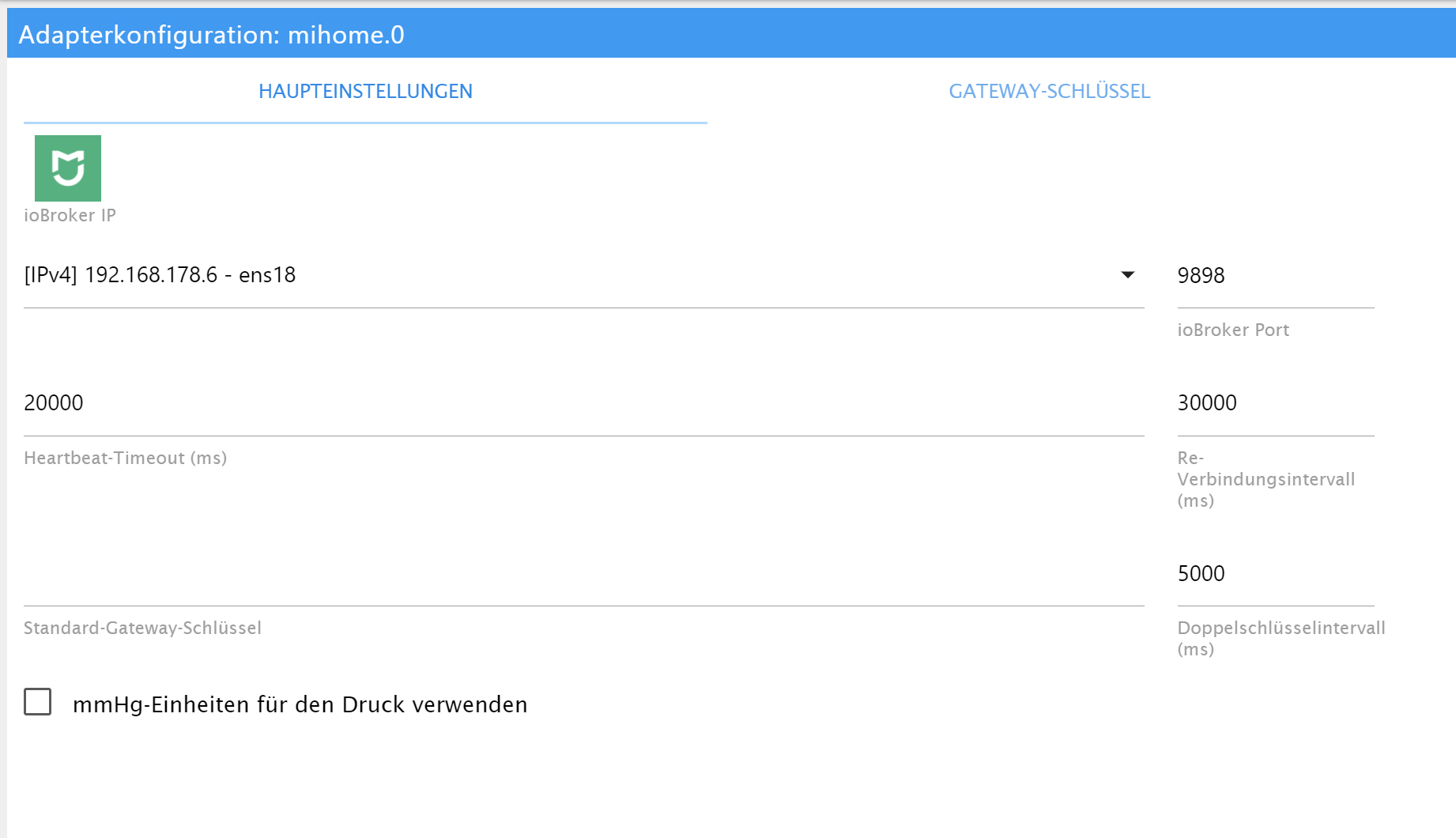

    Liebe Freunde,
    Node.js
    v12.18.4
    NPM
    6.14.6
    Repo auf latest
    mihome xiaomi auf 1.3.5
    ich habe den mihome Adapter upgedated und seitdem wechselt der Adapter zwischen rot-gelb grün und mein Gateway (ich glaube V2, habe mit löten den Port geöffnet) funktioniert nicht mehr. Bei debug gibt es folgendes Log:

    Bitte beachten, das Log geht von unten nach oben (gehts glaub ich immer...) . Das Erste was mir auffällt ist in der dritten Zeile Redis Objects und weitere Dinge, die mit Redis zu tun haben. Ich verwende kein Redis und habe auch sonstwo in der letzten Zeit keine Einstellungen geändert. Der Rest läuft. Hat jemand einen Tip? Mit 1.3.3 war noch alles gut. 1.3.4 und 1.3.5 kamen in kurzer Zeit, deshalb weiß ich jetzt gerade nciht, mit welcher Version es begonnen hat...

      Nachtrag:
      Unter Gateway Schlüssel ist dieser weiterhin eingetragen und wurde ebenfalls nicht geändert.

        Ein ehemaliger Benutzer
        @XxJooO Hi, trag den Key auch mal auf der ersten Seite ein, dann sollte es gehen.
        Im Log steht ja mehrmals, dass der Key nicht stimmt, bzw. falsche Länge...

          @XxJooO sagte in mihome-Adapter bleibt nach update rot:
          Error: Invalid key length
          Hast du ihn mal gelöscht ... Adapter starten ... Adapter stoppen ... Key von Hand neu eingeben ... speichern ... Adapter starten
            wie schon erwähnt, key in der Haupteinstellung eintragen, gegebenenfalls Gateway mal kurz vom Strom nehmen.
            Das ist das IoBroker interne Redis, sieht man am Port 9000/9001 und hat nichts mit dem eigentlichen Redis zu tun

              @alle, manchmal ist einfach peinlich... Danke!!!
