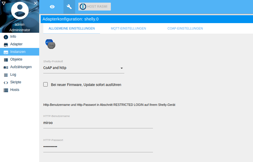

    Hi zusammen,
    mit Mal zeigt mir mein Log Probleme mit einem der Shellys an. Adapter neu gestartet, installiert, ioBroker neu gestartet, hilft alles nichts.
    Mir ist es eigentlich nur aufgefallen, da meine Rolläden (zeitgesteuert via Skript mit Homematic-Adpater) auch nicht mehr fahren.
    Log:
    2020-09-22 18:07:54.243 - info: shelly.0 (9148) starting. Version 4.0.3 in /opt/iobroker/node_modules/iobroker.shelly, node: v12.16.3, js-controller: 3.1.6
    2020-09-22 18:07:54.274 - info: shelly.0 (9148) Starting Adapter shelly.0 in version 4.0.3
    2020-09-22 18:07:54.275 - info: shelly.0 (9148) Polltime of the shelly devices: 5 sec.
    2020-09-22 18:07:54.298 - info: shelly.0 (9148) Starting Shelly adapter in CoAP modus.
    2020-09-22 18:07:54.361 - info: shelly.0 (9148) Listening for Shelly packets in the network
    2020-09-22 18:08:02.363 - info: shelly.0 (9148) Shelly device 192.168.178.39 (shelly1 / shelly1-5553D6 / SHSW-1#5553D6#1) with CoAP connected!
    2020-09-22 18:08:02.467 - error: shelly.0 (9148) Error in function httpIoBrokerState for state SHSW-1#5553D6#1.Relay0.ChannelName and request{"url":"http://192.168.178.39/settings/relay/0","timeout":5000} for 192.168.178.39 (shelly1 / shelly1-5553D6 / SHSW-1#5553D6#1) (SyntaxError: Unexpected token B in JSON at position 0)
    2020-09-22 18:08:04.176 - info: shelly.0 (9148) Shelly device 192.168.178.60 (shelly1 / shelly1-2C7EDC / SHSW-1#2C7EDC#1) with CoAP connected!
    2020-09-22 18:08:07.715 - error: shelly.0 (9148) Error in function httpIoBrokerState for state SHSW-1#5553D6#1.Relay0.ChannelName and request{"url":"http://192.168.178.39/settings/relay/0","timeout":5000} for 192.168.178.39 (shelly1 / shelly1-5553D6 / SHSW-1#5553D6#1) (SyntaxError: Unexpected token B in JSON at position 0)
    Komischerweise habe ich derzeit diverse Fehlfunktionen, daher habe ich das gesamt LOG angehängt, aber die des Shellys ist die gravierendste.
    Log 22.09
    Kannst du helfen?

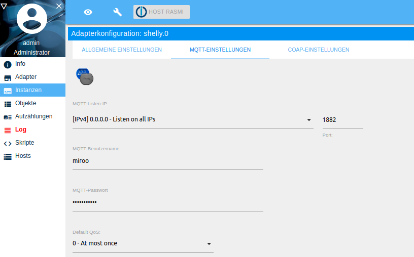

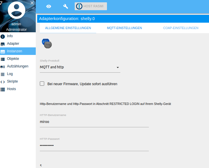

                        M1R0O
                        @harrym Ich habe jetzt mal testweise auf MQTT umgestellt. Bisher hängt aber alles bei:
                        (25897) Starting Shelly adapter in MQTT modus. Listening on 0.0.0.0:1882
                        Mal sehen. Ivh melde mich!

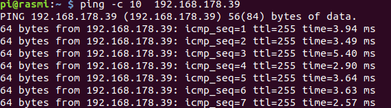

                            M1R0O
                            schrieb am zuletzt editiert von M1R0O
                            @harrym ok, aber was kann ich tun? Laut fritzbox ist der Shelly on, lt App ist der Shelly on und im Adapter steht ebenfalls online.!

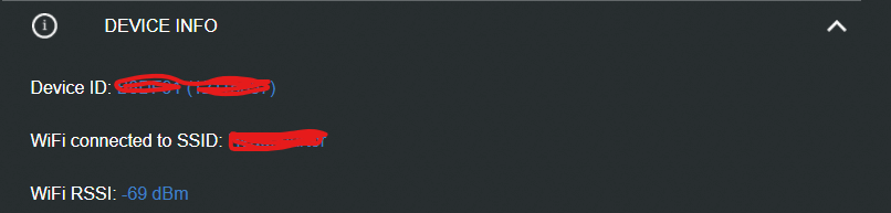

                                  @M1R0O said in Shelly Adapter Probleme:
                                  192.168.178.39
                                  im browser aufrufen, setting/device inforssi 2020-09-22 212142.png

                                    M1R0O
                                    @da_Woody
                                    Device ID: 555XXX
                                    WiFi connected to SSID: MeinNetzwerk
                                    WiFi RSSI: -64 dBm

                                      da_WoodyD Offline
                                      da_WoodyD Offline
                                      da_Woody
                                      @M1R0O signal is ok. hmm. mal einen echten hardware werksreset machen. vllt klemmt da was. erst unlängst eine schweinerei von der cloud zurück bekommen. raus aus der cloud, neu in die cloud hat dann geholfen... da wurden anscheinend die clouddaten wirklich aktualisiert.
