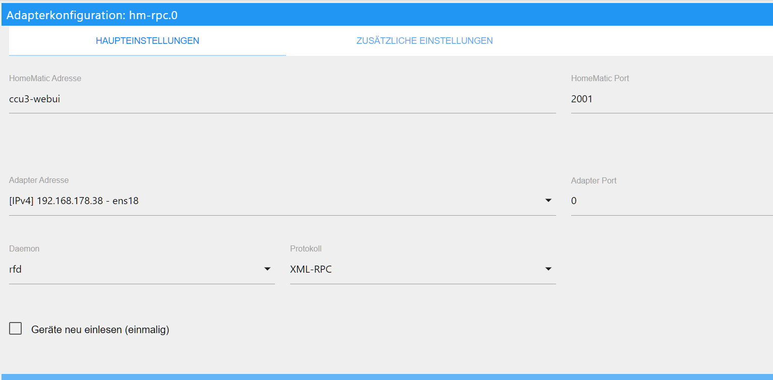

                        H Offline
                        H Offline
                        Housemeister

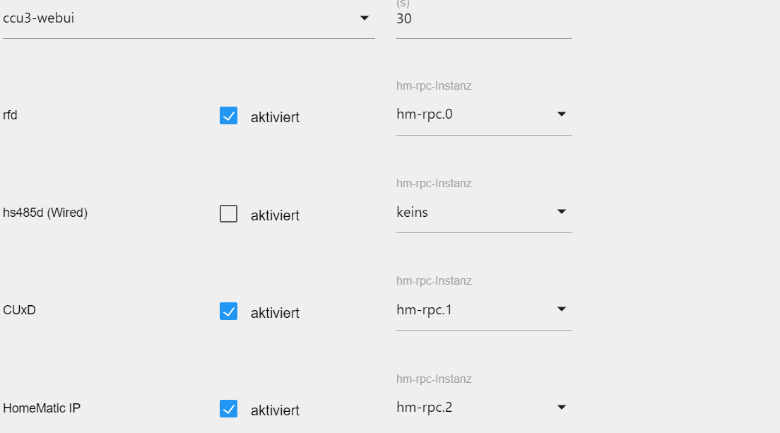

                            H Offline
                            H Offline
                            Housemeister
                            Dominik F.D 1 Antwort Letzte Antwort
                            • H Housemeister
                              Dominik F.D Offline
                              Dominik F.D Offline
                              Dominik F.
                              @Housemeister
                              falsches protokoll
