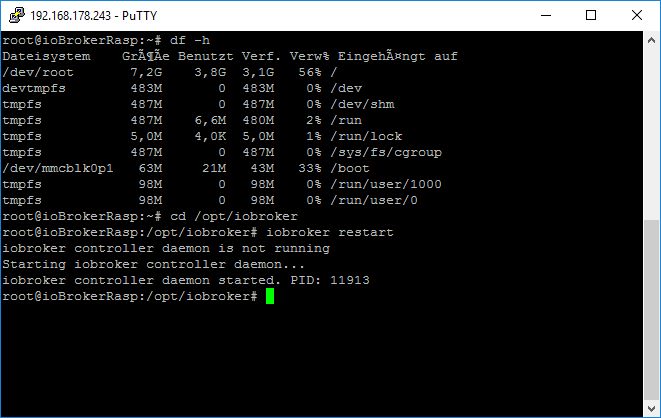

      Wenn du in der Konsole iobroker restart eingibst:
      cd /opt/iobroker
      iobroker restart
      Was erscheint dann?
      Und was steht im log?
      /opt/iobroker/logs/iobroker. yyyy-mm-dd.log

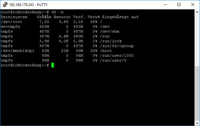

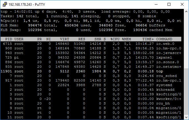

        Hoch wahrscheinlich es ist Speicher. Man kann mit "top" ansehen wie viel Speicher da frei ist.
        Auch SD Karte konnte knapp werden. Mit "df -h" kann man auch das ansehen.

          Hier die 3 Screenshots:

            Laut top ist sowohl genug Platz auf Karte und RAM.
            Dass iobroker nicht lief hatte ich gedacht.
            Jetzt wäre nur interessant, warum er abstürzt.
            Also die Überprüfung der Speicher (und der CPU Belastung) mit top immer wiedermal durchführen und beobachten, ob der RAM vollläuft.
            Diese Screenshots waren ja bevor ioBroker wieder lief!
