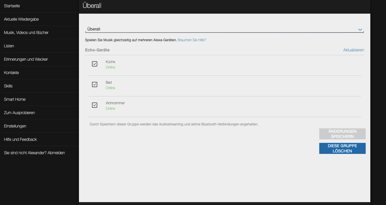

            dadonali
            @sigi234
            Ich weiß jetzt nicht genau was du mit dem Bild meinst? So sieht das Ganze bei mir aus
            • D dadonali
              @sigi234

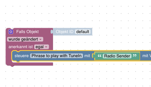

                dadonali
                schrieb am zuletzt editiert von dadonali
                @sigi234
                Ich habe versucht es über den DP "TuneIn" aus dem Music-Player Ordner versucht von der Überall Gruppe.
                Und dann in dem Skript, den jeweiligen Sender als Text. Wie in dem Beispiel hier Bildschirmfoto 2020-09-09 um 19.13.05.png
                EDIT: Was ja auch grundlegend funktioniert, nur mit dem Problem das die Musik immer nur das Echo im Wohnzimmer kommt :(
