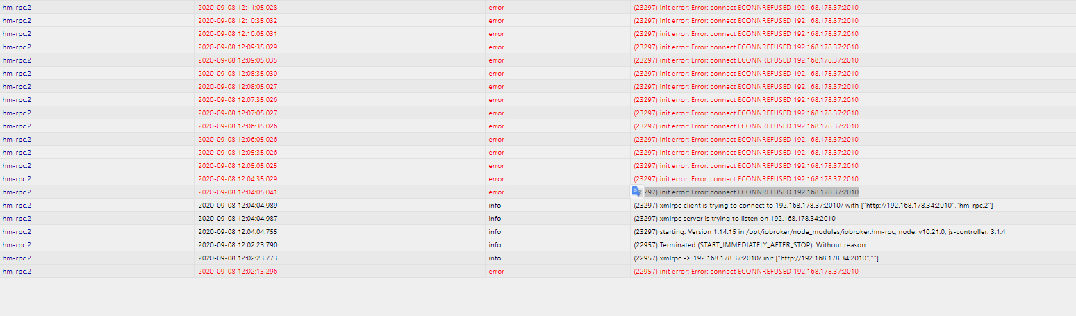

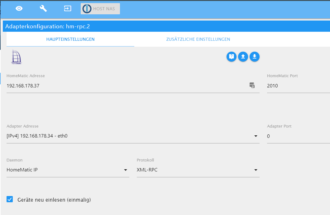

    hab seit ein paar Jahren ioBroker mit einigem am laufen und nun plötzlich verbindet mein HM.RPC.2 (HomaticIP) sich nicht mehr mit der CCU2. Das lief aber alles schon!
    MEldung im LOG:
    (23297) init error: Error: connect ECONNREFUSED 192.168.178.37:2010
    HM.Rega sowie RPC-Adapter für rfd und cuxd laufen.
    Nur der HomematicIP will nicht mehr. Habe da nur 2 Garagentore mit laufen und die leider recht lang nicht getestet deswegen kann ich NICHT sagen das ich nix geändert hätte.
    Hab mit Sicherheit die CCU2 sowie ioBroker und alle Adapter aktuallisiert.
    Hat jemand ne Idee??

      @painkillerde sagte in HM.RPC HomematicIP verbindet nicht:
      das wird es gewesen sein ;-)
      Callback-Adresse in den Instanzen gesetzt???
      Firewall in der CCU korrekt konfiguriert?
      painkillerdeP 1 Antwort Letzte Antwort

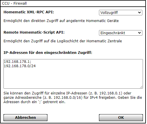

        painkillerdeP Offline
        painkillerde
        @Homoran
        Callback-Adresse hatte ich bisher nie drin - habs grad probiert - ohne Erfolg.
        Firewall sieht gut aus:
        Grüße Daniel
        ioBroker auf Qnap TS-251A 8GB (Docker), Homamatic CCU2 + ca 50 Geräte (Aktoren, Sender, Sensoren), Alexa Echo, Alexa Echo Dot, Vu+ Duo2, Logitech Harmony Elite, Fronius Wechselrichter, Viessman Heizung + vControl

            LEider nix verwertbares. das verückte is ja das die anderen HM-Adapter alle laufen
            hm-rpc.2	2020-09-08 14:59:34.106	error	(25440) init error: Error: connect ECONNREFUSED 192.168.178.37:2010
            hm-rpc.2	2020-09-08 14:59:34.049	debug	(25440) start connecting interval
            hm-rpc.2	2020-09-08 14:59:33.999	debug	(25440) xmlrpc -> 192.168.178.37:2010/ init ["http://192.168.178.105:2010","hm-rpc.2"]
            hm-rpc.2	2020-09-08 14:59:33.997	debug	(25440) Connect...
            hm-rpc.2	2020-09-08 14:59:33.983	info	(25440) xmlrpc client is trying to connect to 192.168.178.37:2010/ with ["http://192.168.178.105:2010","hm-rpc.2"]
            hm-rpc.2	2020-09-08 14:59:33.982	info	(25440) xmlrpc server is trying to listen on 192.168.178.34:2010
            hm-rpc.2	2020-09-08 14:59:33.359	info	(25440) starting. Version 1.14.15 in /opt/iobroker/node_modules/iobroker.hm-rpc, node: v10.21.0, js-controller: 3.1.4
            hm-rpc.2	2020-09-08 14:59:32.840	debug	(25440) Plugin sentry Initialize Plugin (enabled=true)
            hm-rpc.2	2020-09-08 12:59:23.569	info	(25369) Terminated (START_IMMEDIATELY_AFTER_STOP): Without reason
            hm-rpc.2	2020-09-08 12:59:23.568	debug	(25369) Plugin sentry destroyed
            hm-rpc.2	2020-09-08 12:59:23.254	info	(25369) xmlrpc -> 192.168.178.37:42010/ init ["http://192.168.178.105:42010",""]
            hm-rpc.2	2020-09-08 12:59:22.806	debug	(25369) system.adapter.admin.1: logging false
            hm-rpc.2	2020-09-08 12:59:22.047	debug	(25369) [MSSG] Received: {"command":"stopInstance","message":null,"from":"system.host.NAS","callback":{"message":null,"id":20,"ack":false,"time":1599569962026},"_id":96615419}
            Grüße Daniel

              GlasfaserG Offline
              GlasfaserG Offline
              Glasfaser
              Stelle mal Remote ... API auf Vollzugriff

                  @painkillerde sagte:
                  Weshalb taucht eine IP-Adresse mit .105 auf anstelle .34 ?
                    painkillerde
                    ich hatte heute beim testen auf SSL umgestellt und das mit dem umstellen auf Debuglog wieder rausgenommen. das ist noch der Resteintrag bevor ich neu gestartet hab.
                    Die .105 ist die NAS auf der der Docker-Container läuft. hab das bei den laufenden RPCs testweise auch eingetragen (wie gesagt hatte ich früher nie eine Callbackadresse drin) um es zu testen da lief es deswegen hab ich es hier auch reingemacht da @Homoran sagte ich soll die Callback eintragen.
                    Grüße Daniel
                      painkillerde
                      @Glasfaser
                      hab auf Vollzugriff umgestellt - hat nix gebracht.
                      Grüße Daniel

                              Leider bleibt der Fehler bestehen.
                              hm-rpc.2	2020-09-08 15:43:28.308	error	(27446) init error: Error: connect ECONNREFUSED 192.168.178.37:2010
                              hm-rpc.2	2020-09-08 15:43:28.285	debug	(27446) start connecting interval
                              hm-rpc.2	2020-09-08 15:43:28.257	debug	(27446) xmlrpc -> 192.168.178.37:2010/ init ["http://192.168.178.34:2010","hm-rpc.2"]
                              hm-rpc.2	2020-09-08 15:43:28.255	debug	(27446) Connect...
                              hm-rpc.2	2020-09-08 15:43:28.252	info	(27446) xmlrpc client is trying to connect to 192.168.178.37:2010/ with ["http://192.168.178.34:2010","hm-rpc.2"]
                              hm-rpc.2	2020-09-08 15:43:28.251	info	(27446) xmlrpc server is trying to listen on 192.168.178.34:2010
                              hm-rpc.2	2020-09-08 15:43:28.032	info	(27446) starting. Version 1.14.15 in /opt/iobroker/node_modules/iobroker.hm-rpc, node: v10.21.0, js-controller: 3.1.4
                              hm-rpc.2	2020-09-08 15:43:27.623	debug	(27446) Plugin sentry Initialize Plugin (enabled=true)
                              hm-rpc.2	2020-09-08 13:43:18.318	info	(26615) Terminated (START_IMMEDIATELY_AFTER_STOP): Without reason
                              hm-rpc.2	2020-09-08 13:43:18.316	debug	(26615) Plugin sentry destroyed
                              hm-rpc.2	2020-09-08 13:43:18.301	info	(26615) xmlrpc -> 192.168.178.37:2010/ init ["http://192.168.178.34:2010",""]
                              hm-rpc.2	2020-09-08 13:43:17.302	debug	(26615) [MSSG] Received: {"command":"stopInstance","message":null,"from":"system.host.NAS","callback":{"message":null,"id":25,"ack":false,"time":1599572597298},"_id":96615448}
                              Grüße Daniel
                              • painkillerdeP painkillerde
                                @Homoran
                                Also das hab ich jetzt kapiert ;)
                                Hab die Callback jetzt auf iobroker Adresse gesetzt.
                                ist ja auch ein anderer, als der den wir jetzt verhindert haben ;-)
                                unter der Annahme, dass die 37 deine CCU ist hat diese die Verbindung abgelehnt.
                                Die Callback-Adresse käme erst im nächsten Schritt zum tragen.
                                HAst du irgendwelche Sicherheit in der CCU aktiv
                                User/Passwort?
                                  User/Passwort?

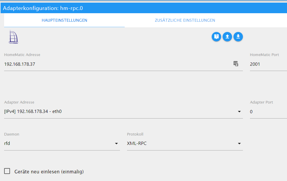

                                  @Homoran
                                  nix besonderes. Klar Benutzer und Passwort fürs Web-UI aber auch die anderen RPCs laufen ohne besondere Einstellungen. Siehe Screens oben RPC.0 sowie RPC.1
                                  Dort gibt es keinerlei Zusätzliche Einstellungen in der jeweiligen io.Broker-Instanz und sie laufen.

                                        @painkillerde
                                        gib mal die login daten ein, danach gings bei mir
