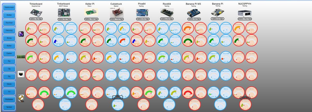

                Ich habe nun ja ble & spotify runtergeworfen, kein VNC, kein X... und das Ding läuft ja jetzt seit drei Tagen wieder ordentlich.
                Trotzdem stehe ich gerade bei
                alt text
                Klar, man könnte den Swap vergrößern.
                Aber "RAM verfügbar: 247 MB"...
                Noch zwei Instanzen (zB ble und spotify), vielleicht mal der Wunsch doch VNC zu nutzen um auf der Deconz-GUI was nachschauen zu können...
                Ich denke da komme ich, auch mit viel besserer Config schon langsam an die Auslastung heran.
                Was jetzt nicht tragisch wäre, denn dann hätte ich den Pi 3B+ für octoprint frei :-)
                Danke für Eure vielen Config-Tipps, zumindest in Sachen ble weiß ich jetzt wonach ich beim nächsten Versuch schauen muss.
