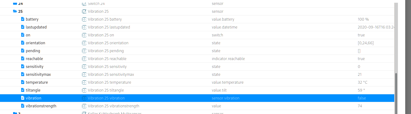

        Ich habe zuerst ebenfalls mit dem Xiaomi Fensterkontakt gearbeitet und nutze nun den Vibrationssensor an der Entnahme-Klappe.
        Vibration = Post eingeworfen
        Vibration + anschließendem Tilt = Briefkasten geleert
        M 1 Reply Last reply

          @w00dst0ck said in Sensor Briefkasten:
          Das ist sehr interessant, da ich noch einen Vibr.-Sensor hier liegen habe.
          Hast du da das Script dazu?
          w00dst0ckW 1 Reply Last reply

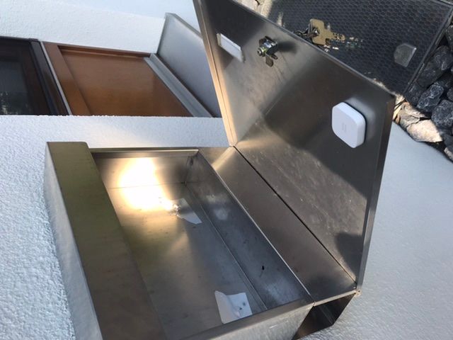

                  @Samson71 so einem Briefkasten habe ich auch. Ganz schnell und billig ausgestattet. Siehe https://forum.iobroker.net/topic/35571/briefkasten-überwachung-mit-zahnpastatube-10-eur

                    @martin sehr gerne...
                      <variables>
                        <variable type="timeout" id="timeout">timeout</variable>
                      </variables>
                      <block type="on" id="I:$oagEEqQa}R):~tf^+" x="88" y="38">
                        <field name="OID">zigbee.0.00158d0003130322.vibration</field>
                        <field name="CONDITION">gt</field>
                        <statement name="STATEMENT">
                          <block type="comment" id=",LEV6A[T/+imr_fvUyK;">
                            <field name="COMMENT">Briefkasten-Deckel geöffnet</field>
                            <next>
                              <block type="update" id="tZwxc,YmyQG7UDrT@hVr">
                                <field name="OID">0_userdata.0.Briefkastenleerung</field>
                                <value name="VALUE">
                                  <block type="logic_boolean" id="lP1@9hY0wbvIQ@;z]uX6">
                                  </block>
                                </value>
                                <next>
                                  <block type="timeouts_settimeout" id="OEPU/*(f(%q_(x?K`q*(">
                                    <field name="DELAY">30</field>
                                      <block type="controls_if" id="LQa4(#~~slAtI:2CM^o+">
                                        <value name="IF0">
                                          <block type="logic_compare" id="3MNQ3L+4=].kCVYeaq1w">
                                            <field name="OP">EQ</field>
                                            <value name="A">
                                              <block type="get_value" id="W*f|D8Hq??ZpwEoR/+=y">
                                              </block>
                                            </value>
                                            <value name="B">
                                              <block type="logic_boolean" id="nK?@uab8%*#gd.G-CCW;">
                                              </block>
                                            </value>
                                          </block>
                                        </value>
                                        <statement name="DO0">
                                          <block type="telegram" id="u4hA(rcsA2X#~l/|,[+a">
                                            <field name="LOG"></field>
                                            <value name="MESSAGE">
                                              <shadow type="text" id="I+V,FB{.QmAPb^baXu(L">
                                                <field name="TEXT">📪 Briefkasten entleert</field>
                                              </shadow>
                                            </value>
                                            <next>
                                              <block type="pushover" id="/H=NJOx+cE?#*$8J;M8S" collapsed="true" disabled="true">
                                                <field name="SOUND">bike</field>
                                                <field name="PRIORITY">1</field>
                                                  <shadow type="text" id="JEutm#=/?8(*fl#/$5E?">
                                                  </shadow>
                                                </value>
                                                <next>
                                                  <block type="update" id="VK$-xgvL/0kGFgce{dd5">
                                                      <block type="logic_boolean" id="[4Ta4K}D.yKgd,CEjT~D">
                                                      </block>
                                                    </value>
                                                  </block>
                                                </next>
                                              </block>
                                            </next>
                                          </block>
                                        </statement>
                                        <statement name="ELSE">
                                          <block type="telegram" id="k3j2#x)RKg!wx0s1KiI!">
                                              <shadow type="text" id="/{10[RjuX)`AXHFNofPI">
                                                <field name="TEXT">📬 Post eingeworfen</field>
                                              </shadow>
                                            </value>
                                            <next>
                                              <block type="pushover" id="r2:~auOWybyq/cFvR-::" collapsed="true" disabled="true">
                                                  <shadow type="text" id="DilxrZgpbkeYwzieXo(L">
                                                  </shadow>
                                                </value>
                                              </block>
                                            </next>
                                          </block>
                                        </statement>
                                      </block>
                                    </statement>
                                  </block>
                                </next>
                              </block>
                            </next>
                          </block>
                        </statement>
                        <next>
                          <block type="on" id="$uw(zCDoUvx)lK2*Wom;">
                            <field name="OID">zigbee.0.00158d0003130322.tilt</field>
                              <block type="comment" id="gXe9l.74,ch0ie}fw$72">
                                <field name="COMMENT">Briefkastenklappe geöffnet</field>
                                <next>
                                  <block type="update" id="w_eOIidqb,b?tr|q%H^G">
                                      <block type="logic_boolean" id="qqko|s_kHJfRpIqk6SpV">
                                      </block>
                                    </value>
                                  </block>
                                </next>
                              </block>
                            </statement>
                          </block>
                        </next>
                      </block>
                    </xml>

                          • w00dst0ckW w00dst0ck

                            Danke!
                            Hast du noch ein Bild wo genau du den Sensor angebracht hast?
                              Klar 😀

                                      Mein Vibrationssensor ist jetzt auch da. Jetzt habe ich noch ein zwei Fragen zu den Script von @w00dst0ck .
                                      Datenpunkt ist angelegt.
                                        "user": "system.user.admin",
                                        "ts": 1599928193002,
                                        "common": {
                                          "name": "Briefkastenleerung",
                                          "role": "",
                                          "type": "boolean",
                                          "desc": "Manuell erzeugt",
                                          "read": true,
                                          "write": true,
                                          "def": false
                                        "native": {},
                                        "acl": {
                                          "object": 1636,
                                          "owner": "system.user.admin",
                                          "state": 1636
                                        "_id": "0_userdata.0.Briefkastenleerung",
                                        "type": "state"
                                      Als Objekt-ID habe ich den sensor.vibration genommen, unten wo Till event steht value.tilt
                                      Irgendwas passt da nicht? Danke für einen Tipp.

                                        @Slowman sagte in Sensor Briefkasten:
                                        Weil? was passt nicht?

                                          • der Vibrationssensor ist jetzt Briefkastendeckel (Post rausholen) befestigt (Mauerdurchwurf Briefkasten)
                                          • Post kommt, Sensor erkennt den Einwurf - Meldung kommt
                                          • Briefkasten wird (nach 30sek) geöffnet (Neigungswinkel wird erkannt) und Meldung Post entnommen
                                          Richtig?
                                          Muss nochmal probieren, habe jetzt den Sensor erst an den Briefkastendeckel geklebt. Fehler war wahrscheinlich, das ich diesen nur im Kasten gelegt hatte. Mal testen :blush:
